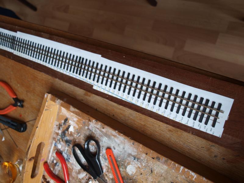

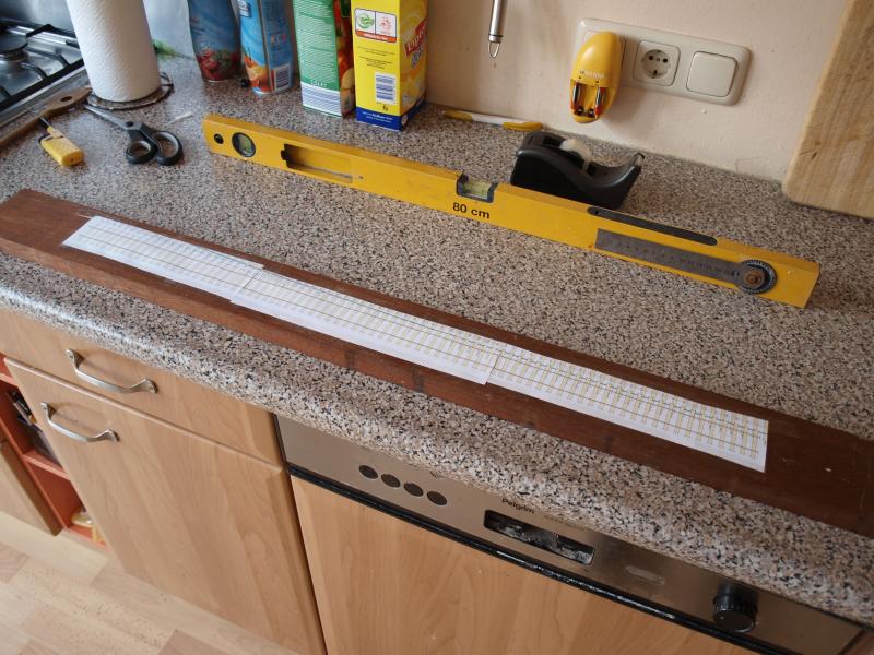

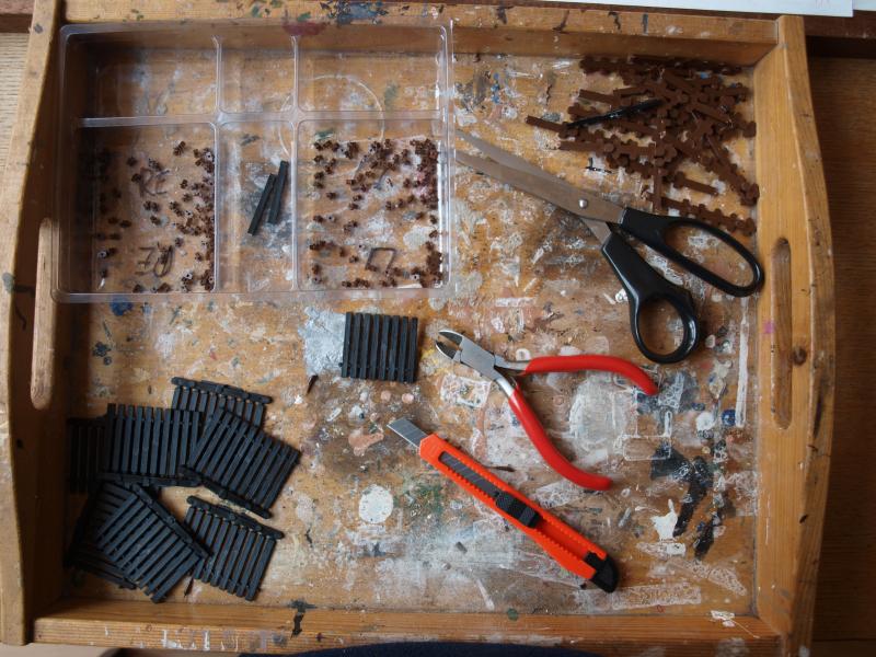

Gisteren was het dan eindelijk zo ver, het eerste stukje test track is gelegd. Daar is wel het nodige denkwerk aan vooraf gegaan, dat begon met het deelnemen aan het BMB project. En toen ik eenmaal besloten had me in dat avontuur te storten, wilde ik dat dan ook meteen helemaal goed gaan doen. Zo was ik er al snel van overtuigd, geholpen door Stoomboy, om op de modules zelf al het trackwork te leggen, dat wil zeggen geen standaard Peco track, maar maatwerk. Want voor mij is het specifieke en niet-standaard Permanent Way (PW) één van die zaken die Brits modelspoor zo aantrekkelijk maken. En dat betekent zelf wissels en zo voorts maken. Nadat ik me daar in verdiept had, bleef dat nog wel heel uitdagend en soms zelfs overweldigend. Maar na me enige tijd verdiept te hebben in zelf track leggen, en op internet is er aardig wat te vinden, kwam ik tot de conclusie dat het wel een hele klus zou worden, maar zeker goed te doen.
Dat riep al snel een heleboel vragen op, zoals solderen of lijmen, wel of geen chairs (railschoenen), wat voor soort sleepers (bielzen). Ook hier is weer het nodige te vinden op de diverse uitstekende Britse fora. En gelukkig zijn er een aantal fabrikanten en leveranciers van de benodigde onderdelen, voor zowel het door BMB gebruikte 00 als bijvoorbeeld EM en P4 (beide finescale varianten op de 1 inch is 4 feet schaal, te vergelijking met wat Proto 4 is voor H0). Na het nodige denkwerk en veel overpeinzingen heb ik uiteindelijk gekozen om voor de modules plastic sleepers te gebruiken, waarop de chairs met de rail worden gelijmd. Dat zal meer werk opleveren dan de rail rechtstreeks op copperclad sleepers solderen, maar naar mijn mening vele malen natuurgetrouwer en mooier.
Nu was Stoomboy al zo aardig om enige weken geleden de nodige onderdelen voor het zelf leggen van track uit Engeland mee te nemen, zodat in elk geval het eerste beginnetje gemaakt zou kunnen worden. En gisteen was het dan eindelijk zo ver. Na de afgelopen week de video “Right track 10” waarop track goeroe Norman Solomon alles haarfijn uitlegt, meermalen bestudeerd te hebben, besloot Ik eenvoudig te beginnen met een stukje testtrack, dat daarna meteen zou kunnen dienen als een stuk ”spoordijk” om aanwinsten te kunnen fotograferen.

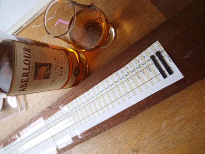

Als basis diende een sjabloon voor een stukje track dat ik met behulp van Templot had gemaakt.
Templot is een op het eerste gezicht complex Engels tekenprogramma waarmee men track maar ook hele banen kan ontwerpen en wel zodanig dat als je het goed uitprint, het meteen als sjabloon voor het trackwork kan dienen.

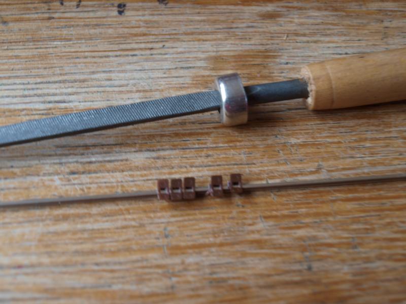

De aangeschafte sleepers en chairs moesten eerst uit hun gietwerk worden losgesneden, waarbij de chairs ook nog in rechter en linker chairs verdeeld moesten worden.
Al met al een hele klus, maar al gauw kreeg ik er wat handigheid in en ging het steeds sneller.
Na het aanbrengen van wat dubbelzijdig plakband op het sjabloon brak een gedenkwaardig moment aan, namelijk het leggen van de eerste twee bielzen. Deze mijlpaal is uiteraard gevierd met een goed glaasje Single Malt.
Al snel waren alle sleepers op het sjabloon geplakt, waarbij meteen al wat mis ging. In elk setje sleepers zat namelijk een beduidend bredere sleeper, maar ik begreep de functie daar niet meteen van en plakte de sleepers dus min of meer at random op het sjabloon. Maar na het nodige spitwerk kwam ik er achter dat die brede sleepers daar worden aangebracht waar de ene rail eindigt en de volgende begint. Nu is templot zo slim om dat met een minuscuul streepje aan te geven, dus toen ik het eenmaal doorhad, was het snel gecorrigeerd.
Daarna kwam het lastige werkje om alle chairs op de rail te schuiven en zoals op de foto te zien zijn die chairs niet al te groot.
Wederom kon Norman Solomon heel goed laten zien hoe je dat het handigst kunt doen dus toen ik het kunstje ook door had ging het relatief snel en na een kwartiertje had ik de eerste rail voorzien van de 78 chairs. Want in mijn enthousiasme was ik meteen aan een flink stuk trackwork begonnen van 78 sleepers ! Helaas ontbrak me daarna de tijd om ook de tweede rail van chairs te voorzien, dat staat weer voor vandaag op het programma.

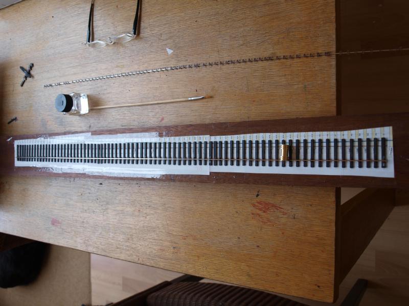

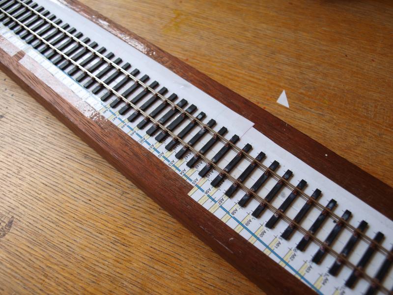

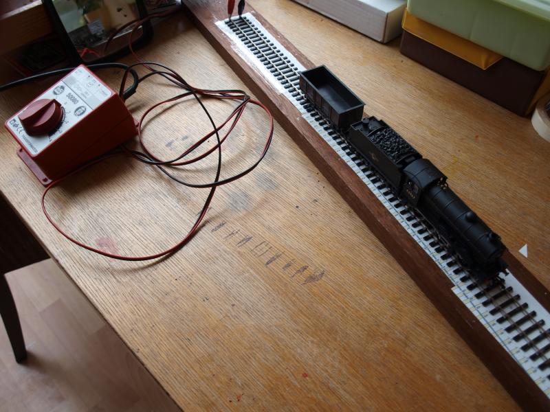

Het lastigste van het hele project bleek het leggen en vastzetten van de eerste rail, die wilde ik uiteraard zo recht mogelijk leggen. De eerste chair uitgelijnd op het sjabloon en vervolgens vastgezet met een kwastje met MEK (ik heb momenteel alleen de variant van Bison ter beschikking, die wordt op de markt gebracht als lijmrestenverwijderaar). Dat gaat verbazend eenvoudig, chair en rail goed op de plaats, met een kwastje een druppeltje MEK op de chair en de capillaire werking zorgt er meteen voor dat de MEK zich onder de chair trekt, dan 10 seconden aandrukken en het zit vast. Mocht het niet goed zitten, dan kun je het voorzichtig met een scherp mesje loswrikken. Na de eerste met behulp van de truc met de spiegel de hele rail zo recht mogelijk leggen en vervolgens elke 10de chair op de eerder beschreven manier weer vastzetten. Met een spiegeltje aan het einde van de rail kun je heel goed zien of de rail strak ligt, beter nog dan langs de rail kijken. Na elke tiende vervolgens elke vijfde chair tussen de al vastgezette chairs vastzetten en daarna kun je alle tussenliggende chairs vastzetten. Klinkt ingewikkeld, maar als je het eenmaal doorhebt, gaat het best snel. En na een kwartiertje rommelen zit de eerste rail vast.
Nadat alles een uurtje te laten drogen verder met de tweede rail. Dat ging eigenlijk redelijk eenvoudig met behulp van de Gauges. Helaas had ik er maar twee, waardoor het wat langer duurde, maar met wat secuur werken zat ook de tweede rail in een kwartiertje goed vast. Het eerste stuk zelfgelegd Trackwork was klaar !!!
Ook dit was uiteraard weer aanleiding voor een passend glaasje, maar om allerlei misverstanden te voorkomen zal ik niet elke keer foto´s van alcoholische versnaperingen op het forum zetten.
En toen kwam het moment supreme, de eerste rit van een loc op het zelfgemaakte trackwork.
En tot mijn grote vreugde ging dat meteen goed en liep mijn Bachmann J39 zeer soepel over de track. Bij controle bleek dat de rail redelijk strak en op de goede onderlinge afstand lagen, maar wel zag ik dat er veel speling op de assen zit, waarschijnlijk hoort dat zo voor de bogen, maar ik moet nog eens nagaan hoeveel die speling mag zijn en hoeveel die werkelijk is.

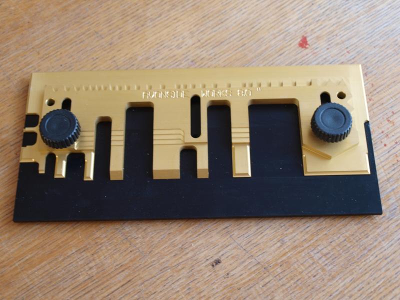

Een paar zaken die ik de volgende anders ga doen:
- Ik moet in elk geval nog een paar gauges aanschaffen, dat werkt een stuk makkelijker.
- in plaats van plastic sleepers wil ik overstappen op plywood sleepers, het vastzetten werkt op dezelfde manier als met plastic sleepers, maar die kun je kant en klaar verkrijgen plus dat je de sleepers voor points goed op maat kunt maken.
Volgende stap is het maken van een point (wissel) van copperclad sleepers waar de rails op gesoldeerd worden. Die zal ik niet gaan gebruiken voor zichtwerk, maar zowat iedereen die met trackwork bezig is, raad je een om eerst een paar points van copperclad te maken, zodat je het bouwen van een point een beetje in de vingers krijgt.
Conclusie: Al met al ongeveer 2,5 uur bezig geweest, maar daar zat ook nog wat uitzoek- en leerwerk bij. Met name het losmaken van de sleepers en chairs van de frames kan sneller en netter, waardoor je later minder opknapwerk hebt.

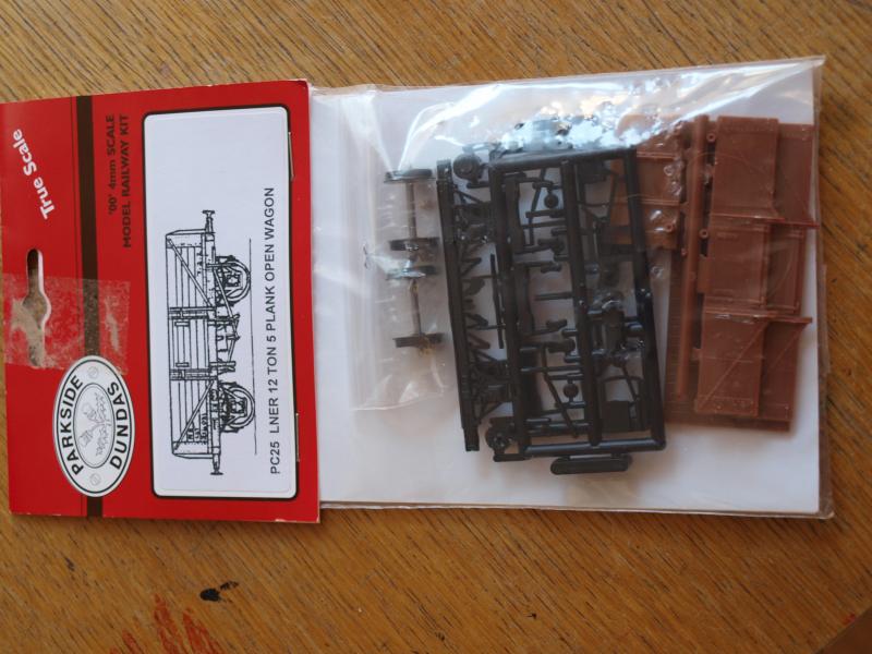

Hier is inmiddels de Hold 'n Fold binnengekomen
en ik heb hiermee nu ook mijn hulpje voor het goed plaatsen en bevestigen van de assen op kit wagons in elkaar gezet. Overigens een goede tip van Stoomboy.
Binnenkort ga ik het eerste kitje in elkaar zetten, een Parkside Dundas 5 plank Wagon.
Het trackwork ligt even stil, ik wacht op de goede Gauges voor 00-SF, die komen van de 00-SF society, maar ik kreeg vandaag een mailtje dat ze in productie zijn en dat het nog wel een paar weken kan duren voordat ze gereed zijn en verzonden kunnen worden. Voor een nadere toelichting van 00-SF (tevens een heldere uitleg over de verschillen tussn de diverse 00 varianten) zie:
http://www.rmweb.co.uk/community/index.php?/topic/38726-handbuilding-turnouts-using-gauges/
, het zesde bericht.
