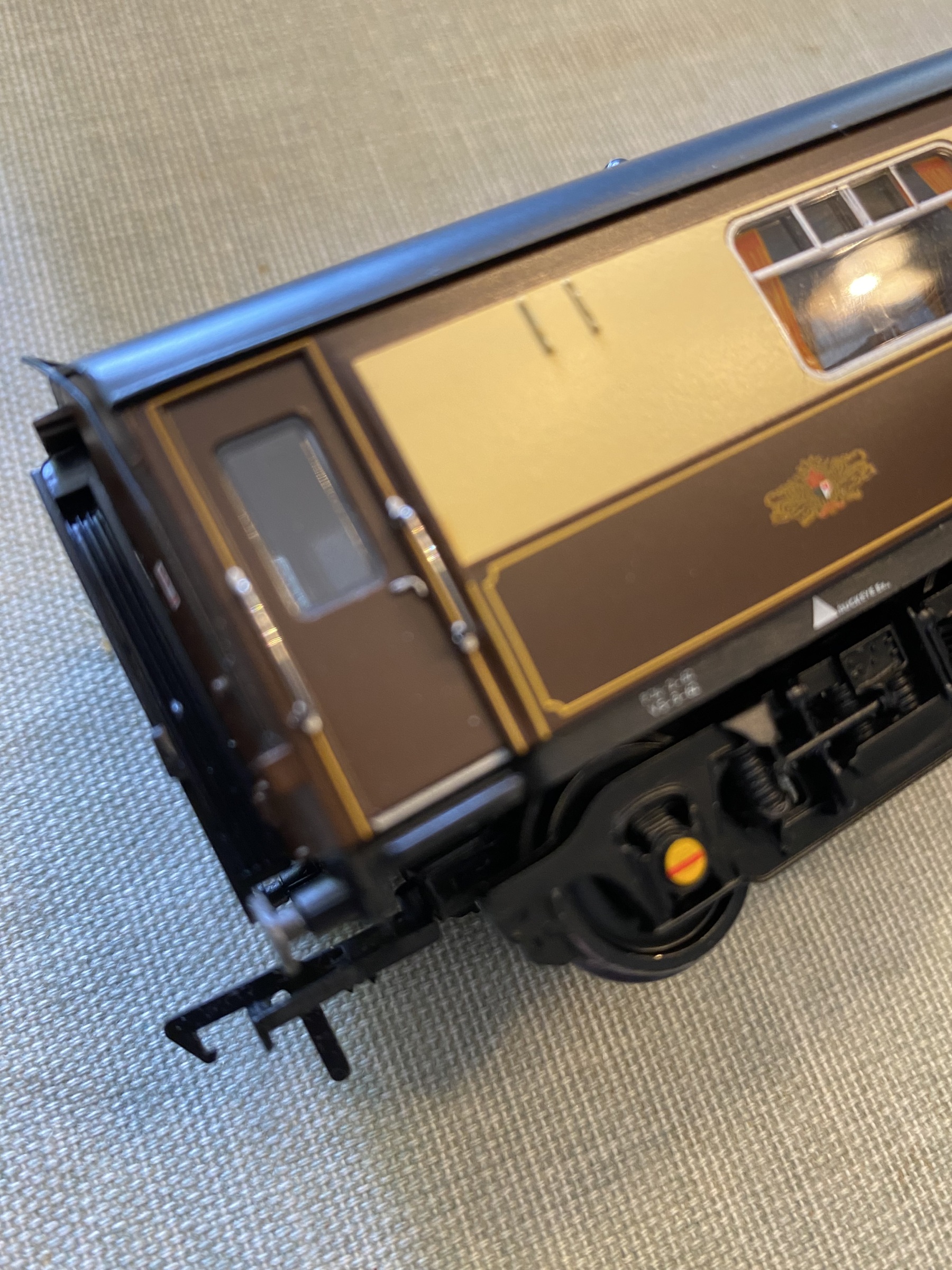

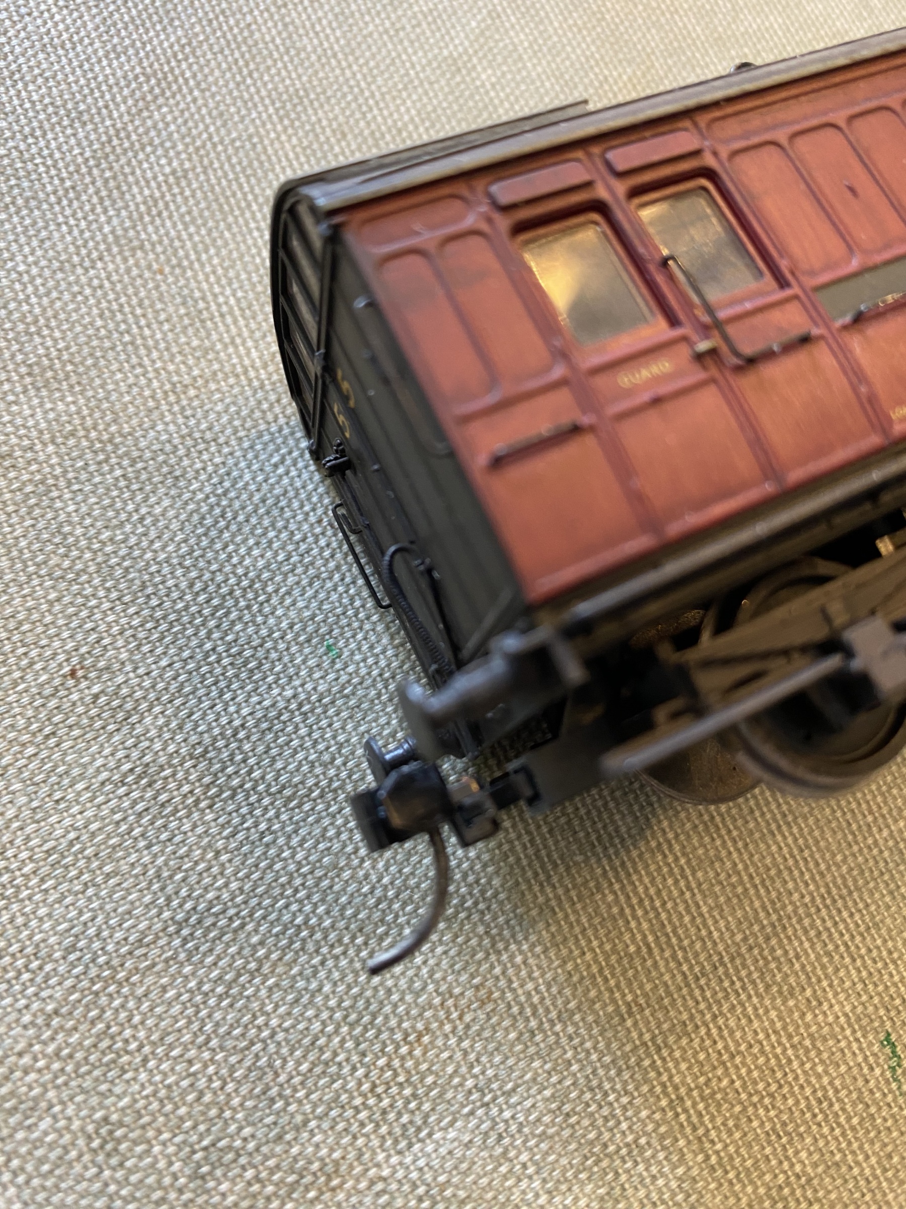

« Reactie #20101 Gepost op: 12 July 2025, 15:12:02 »
  beste collega's ,
  ik denk er "eventueel "aan om mij een Trix Flying Scotsman aan te schaffen . Welke koppelingen heb ik nodig om deze loc te koppelen met oa Hornby en  Bachman rijtuigen : zie foto's
  dank   Willy
Merlin674
  • Berichten: 1030
« Reactie #20102 Gepost op: 12 July 2025, 16:01:44 »
Willy,
De Trix FS is schaal H0 en de Hornby/Bachmann rijtuigen 00. Dat is wel een aardig verschil. Als je toch voor een high-end model wil gaan kun je ook een Hornby Duplo aanschaffen. Bijvoorbeeld deze: https://railsofsheffield.com/products/hornby-r3991ss-a3-class-4-6-2-60103-flying-scotsman-br-with-steam-generator-diecast-footplate-and-flickering-firebox-steam-locomotive?_pos=5&_sid=a77e321cf&_ss=r
Ed
willyTEE
  • Berichten: 379
« Reactie #20103 Gepost op: 12 July 2025, 16:28:29 »
   Ed ,
   U heeft natuurlijk een punt : het verschil is er inderdaad ( vandaar "eventueel" )  en de voorgestelde Hornby Duplo is zeer goed uitgerust en zonder Brexit prijscorrect . Ik hoop hier eerst een aantal koppelingen voorgesteld te krijgen die ik dan kan uitproberen met 1 van mijn Franse stomers .
   Willy
