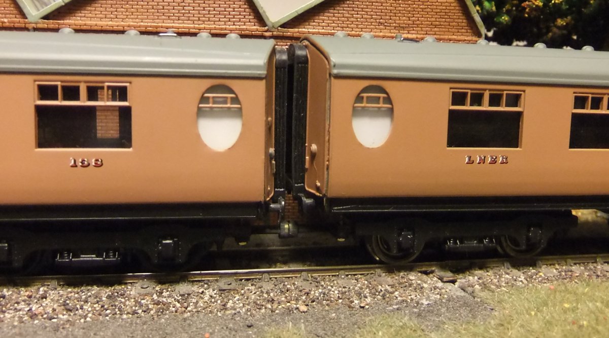

Ik ga nog even verder met mijn zoveelste koppelingenavontuur. .....
Het koppelingenverhaal is een continuing story. Bachmann heeft begin jaren '90 na de van Mainline afkomstige GWR- en LMS-rijtuigen zelf ook nieuwe rijtuigen uitgebracht. Ik heb in die tijd, en later ook op beurzen, de nodige SR Bulleid en LNER Thompson rijtuigen aangeschaft. In die tijd werden deze rijtuigen nog niet voorzien van een kortkoppelmechaniek. Waren de koppelingen op de ex-Mainline rijtuigen geschroefd, die van Bachmann zelf waren meegegoten half-brede tension-lock koppelingen, zoals rechts op de foto:
Het is altijd een trauma om meegegoten koppelingen te vervangen door een gewenst type, want het meegegoten deel, waaraan je de nieuwe NEM-schacht c.q. nieuwe schroefkoppeling wil bevestigen, zit altijd precies in de weg. Daarom heb ik het tot op de juiste maat ingekort en er daarna een strip plasticard bovenop geplakt. Aan de onderkant van het plasticard kan ik dan de schroefkoppeling bevestigen of, bij voldoende lengte, een NEM-schacht aanbrengen. Bij deze rijtuigen heb ik gekozen voor schroefkoppelingen. Per rijtuig duurt het ongeveer een uurtje.
Na de koppeling afgeknipt te hebben heb ik de bogie van het stripje plasticard voorzien, zoals links op de foto te zien is en ook hier:
In het plasticard heb ik gaatjes geboord t.b.v. de Hunt koppeling (en evt. een tension-lock) en daarna heb ik het zwart gemaakt en de koppeling eraan vastgeschroefd:
De 1,4mm schroefjes zijn iets te lang, maar er zijn al kortere onderweg. Daarna heb ik gekeken hoe het gesteld was.
Twee Bulleid rijtuigen:
Een Bulleid en mijn eerste (iets tè kortgekoppelde) Thompson rijtuig:
Bij de Thompson rijtuigen bleek de koppeling iets verder naar voren op de bogie gemonteerd te moeten worden dan bij de Bulleids. Bovendien zijn er twee typen Thompson bogies. Voor het tweede type moet ik nog een oplossing bedenken.
Een Thompson en een ex-Mainline GWR-rijtuig:
Twee Thompsons:
Twee Thompsons, waarvan één iets tekort gekoppeld is:
Ik hoop in de bogen met die tekort gekoppelde weg te kunnen komen, maar het zal een dubbeltje op zijn kant worden. Om te testen heb ik even een boog opgehaald en de rijtuigen in de binnenste boog van 61cm radius gezet:
De tekort gekoppelde Thompson met een Bulleid:
Twee Bulleids:
De andere kant van de Thompson en een Bulleid:
Het leek er net aan doorheen te rijden, maar ik zag ineens dat de boog niet goed lag: er bleek een stukje te recht in te zitten en dus ook twee iets te scherpe bochtjes. Die heb ik aangepast, maar daarna heb ik niet meer getest. Morgen wil ik nog graag de tekort gekoppelde Thompson testen met twee andere Thompsons, die ik vanavond gedaan heb.
Inmiddels heeft Bachmann nieuwe verbeterde Thompson rijtuigen uitgebracht en zijn er nieuwe Bulleid rijtuigen aangekondigd. Hoewel de nieuwe Thompsons onmiskenbaar beter zijn, kosten ze een veelvoud van wat ik voor de mijn "oude" betaald heb. Maar als ik ze door elkaar in een rake op de baan laat rijden kunnen de oude best nog aardig meekomen, zeker als ze kortgekoppeld zijn.
Leen.
