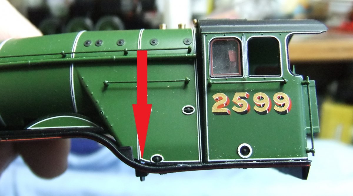

OK, de A3-dag en de "Book Law"van Hornby.
In 2005 werd het nieuwe topmodel van de Gresley A1/A3 uitgebracht en het heeft tot vorig jaar geduurd eer Hornby een A3 in jaren '30 LNER uitvoering uitbracht: dit is de eerste.
De andere in LNER apple green waren allemaal A1's.
Alle LNER-groene A3 modellen die er door de jaren heen gekomen zijn betroffen uitsluitend de "Flying Scotsman". Die werd pas in 1947 tot A3 omgebouwd.
Er werd door de LNER-fans erg naar dit model uitgekeken, want hij werd al een flinke tijd geleden aangekondigd, maar steeds uitgesteld.

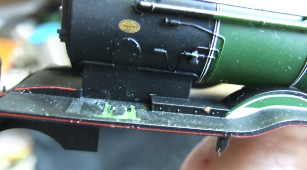

Ik had voor ik hem bij Hornby zelf kocht al wat recensies op RMweb gelezen over incorrecte details, maar vooral over de kromme voetplaat, en werd op mijn wenken bediend:
Linksachter:
Linksvoor:
De gehele linkerzijde:
En rechtsvoor:
Zoals al eerder vermeld heeft Hornby mij keurig schadeloos gesteld met nòg een Book Law, maar nu een betere.

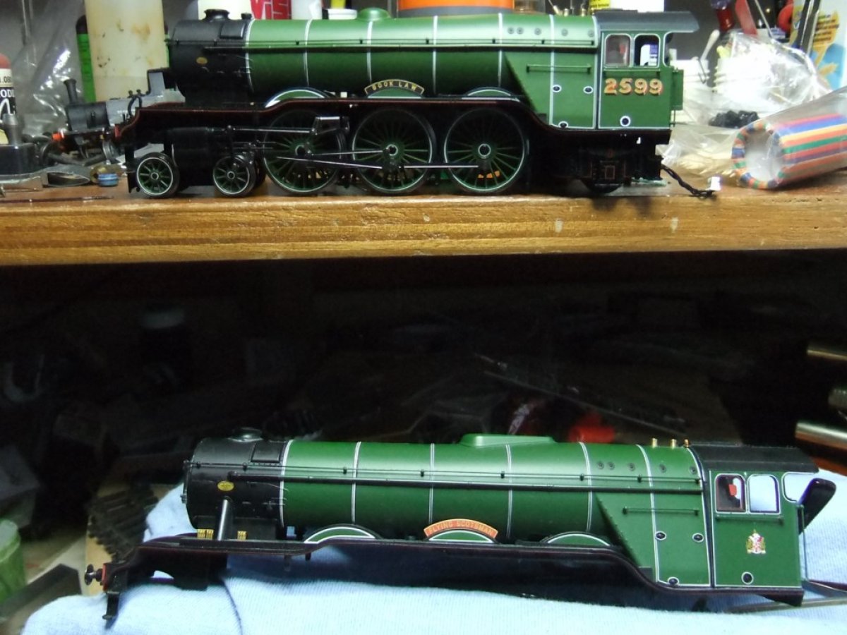

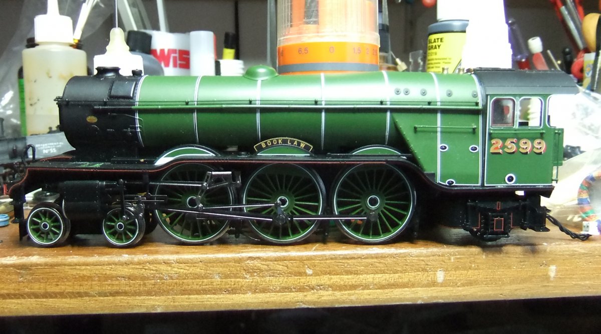

Vandaag besloot ik om de kromme voetplaat te lijf te gaan.
Hier ligt hij klaar op de slachtbank  ::):
Het chassis staat erboven.
Ik had op RMweb gelezen dat iemand de voetplaat weer een beetje rechtgebogen had, en daarmee ben ik dus ook maar begonnen.
Buigen.....kijken.....weer buigen.....kijken.....de andere kant buigen....kijken etc. etc.

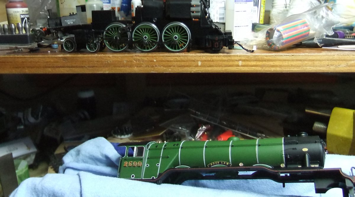

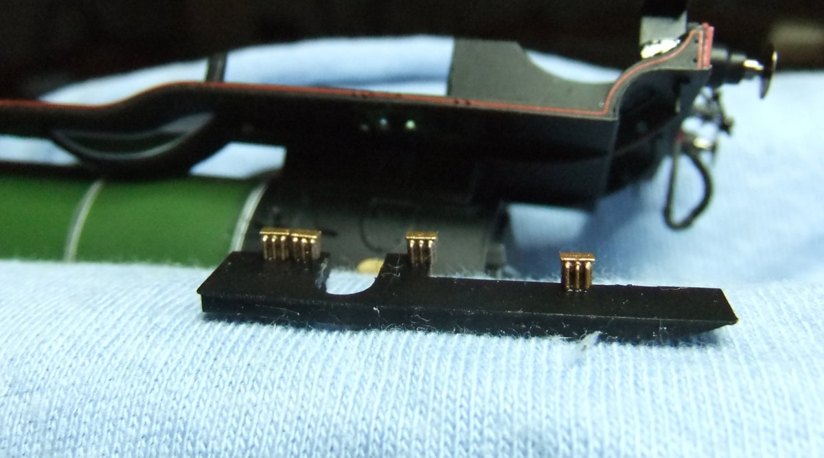

Op een gegeven moment begonnen er dingen los te zitten en wat later had ik hem al aardig uit elkaar. Eerst kwam het hele gedeelte bij de linker steam pipe los:
Die hoort zo te zitten:
Onder de cabine ging het ook lekker:
En niet veel later had ik het helemaal voor elkaar:

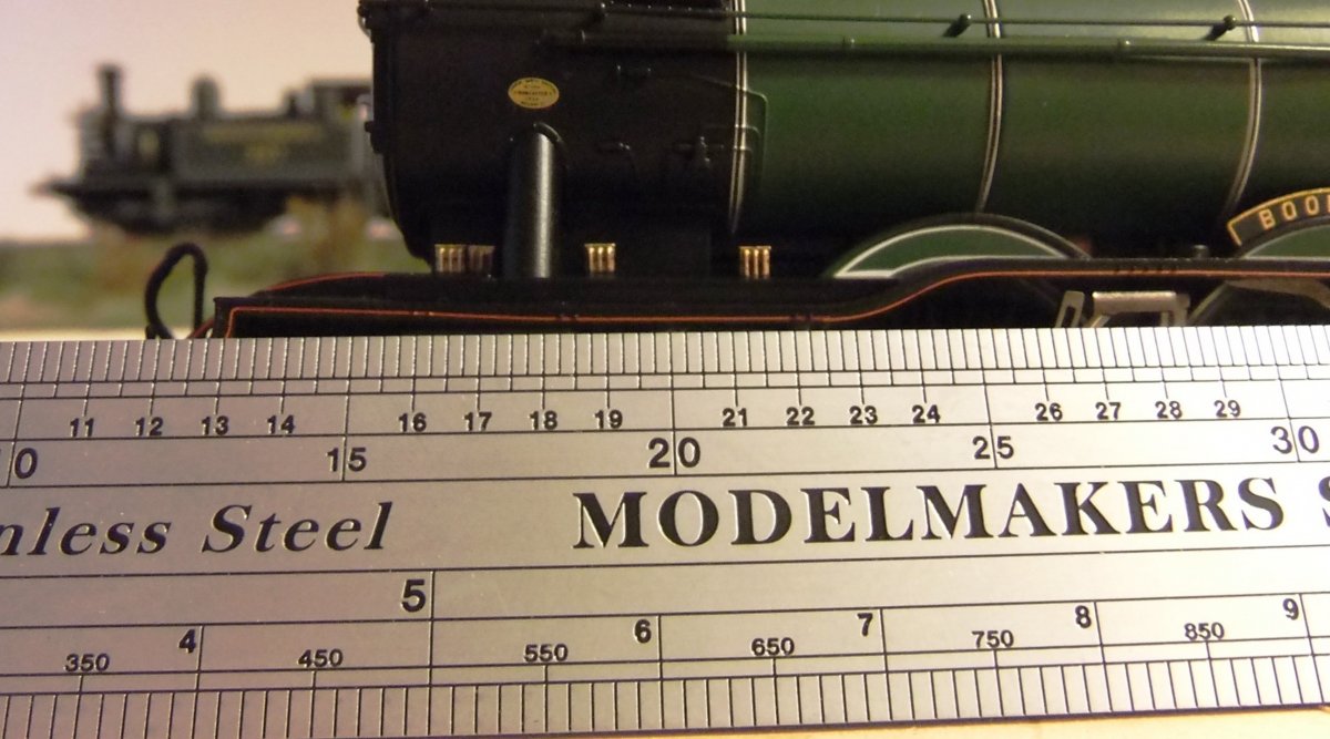

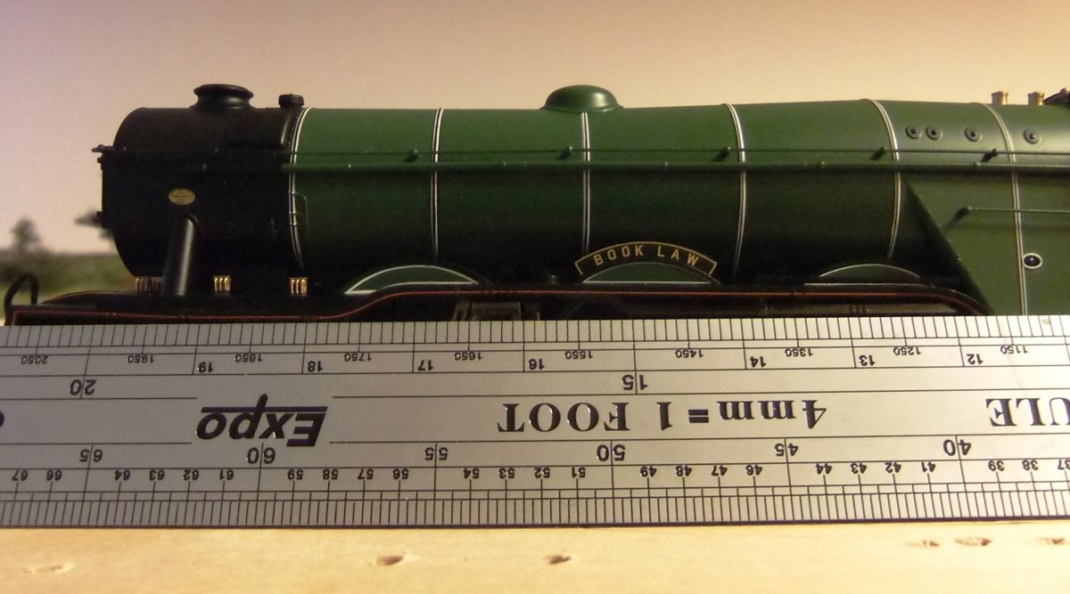

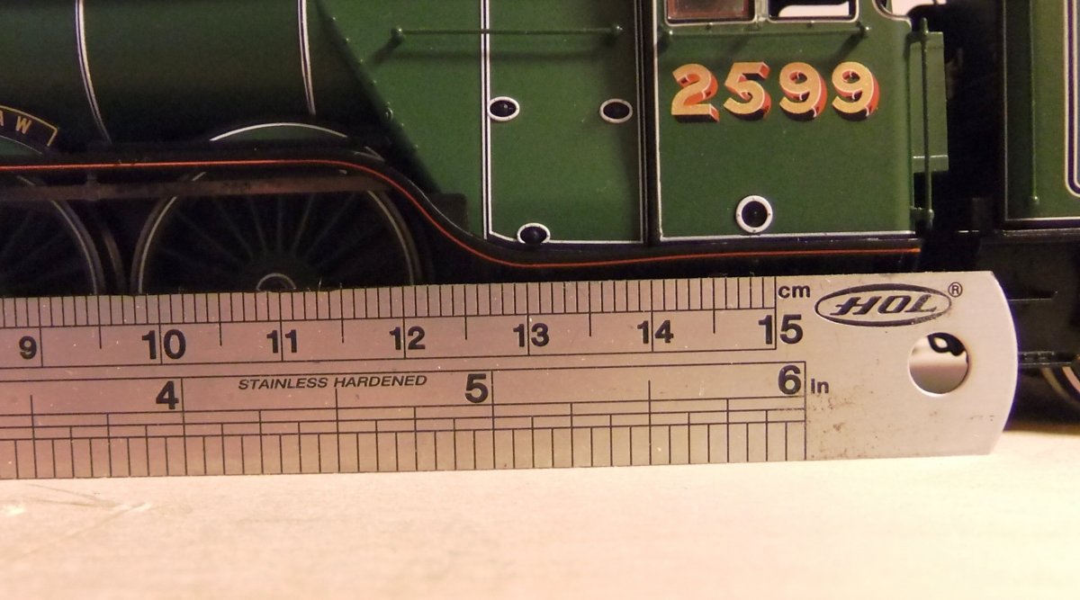

Nu kon ik hier een daar wat wegvijlen en goed kijken of het nu wel goed zou passen.
Op een gegeven moment heb ik zelfs de cabine weer aan de ketel vastgeplakt en die staat nu nog steeds te drogen.
Ik wil graag dat die eerst helemaal uitgehard is voordat ik er weer kracht op ga zetten.
Het resultaat - hij staat hier los op het chassis - is onder de cabine al een stuk beter dan eerst:
Links vooraan moet de botte bijl er nog even flink tegenaan en dan is hij aardig recht, denk ik zo.

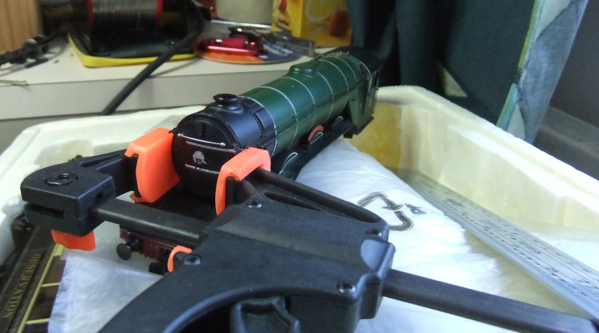

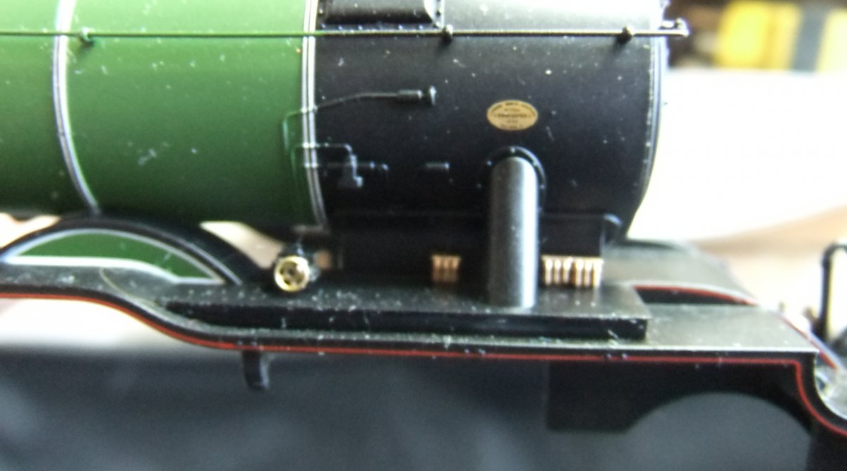

Ondertussen was er ook nog een tweede A3, nl. de "Flying Scotsman".
Deze Flying Scot is bij de vorige eigenaar ten val gekomen en heeft daardoor wat beschadigingen opgelopen.
De lok zal omgenummerd en geweatherd worden en het is de bedoeling dat het dan gewoon weer een fraaie lok wordt.
De smoke box door zat er niet netjes recht in toen ik hem kreeg en die moest er nu wel goed recht ingezet worden.
De ketelrand is enigszins gehavend, maar dat moet ik later maar met wat putty zien op te lossen.
Ik had vorig jaar al een keer de boel zo netjes mogelijk schoongemaakt zodat de deur er weer in kon, maar ik kreeg het toen niet netjes en ben ermee gekapt.
Vanmiddag weer een poging gewaagd. Links vooraan zit er een scheur in de ketel en daardoor was hij niet helemaal rond meer.
Met een lijmklem heb ik hem in de juiste vorm gedwongen, nadat ik de bovenkant van de deur al vastgeplakt had met cyano:
Het resultaat valt me niet tegen: de deur zit weer mooi recht in het midden, ook al moeten de randen van de ketel op sommige plekken nog wat bijgewerkt worden.

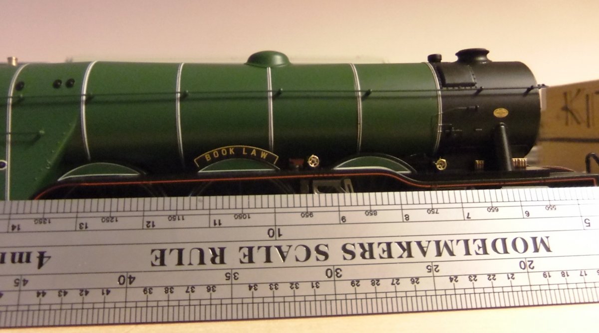

« Reactie #9239 Gepost op: 20 April 2016, 07:49:01 »
Leen,
Da's weer een hele klus zo te zien maar de verbeteringen zijn duidelijk zichtbaar!  (y)
Valt me trouwens op dat de Book Law geen 'banjo' dome heft. Klopt dat?
