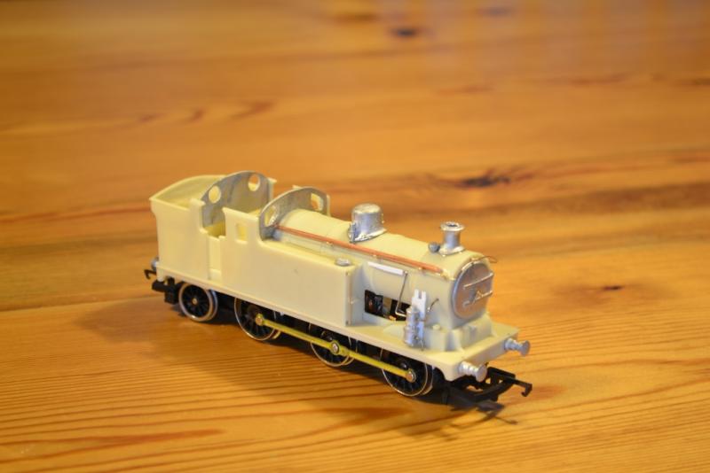

Ik heb in London de Dean Sidings kit gekocht van de LNER N7. Hierover stond een mooi artikel in een Railway Modeller van afgelopen zomer. Dat gaf mij de inspriratie om toch eens zelf een loc te bouwen. Nadat ik eerst een geschikt chassis (de oude Hornby Class 08/Jinty) had gescoord heb ik de kit opgehaald. Eenmaal thuis kon ik het niet laten. Er moest gebouwd worden..
Natuurlijk was het allemaal minder simpel dan geadverteerd. Met name de toevoeging van de rear bogie was niet zo simpel.
De asindeling van de N7 is 0-6-2 en ik had een 0-6-0 chassis. Eerst maar eens precies volgens de bouwbeschrijving. Niet dus, de beschrijving gaat uit van een volkomen vlakke onderkant van het chassis. De mijne dus niet, die heeft onder iedere as een verdikking in het plastic. Kun je ook niet wegsnijden want dan valt de bodemplaat uit elkaar. Verder schreef Dean dat de bogie gelijmd kon worden. Nou... dus niet als je wilt rijden. Hij kan dan geen enkele bocht maken!
Bovendien bleek het zaakje, via de metalen bogie sluiting te maken.

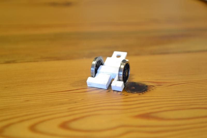

Ergo, zelf een compleet nieuwe bogie gefabriekt van styreen met versterkingen en op een schroefje gezet achter onderaan het chassis. Het rijd als een trein!

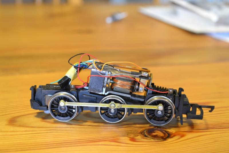

Inmiddels het chassis ook gechipt en dat gaat ook goed. Heb nu een heel oud Hornby chassis dat digitaal rijdt.
Hieronder wat foto's van de voortgang:
Het stokoude chassis
De zelf gefabriceerde bogie

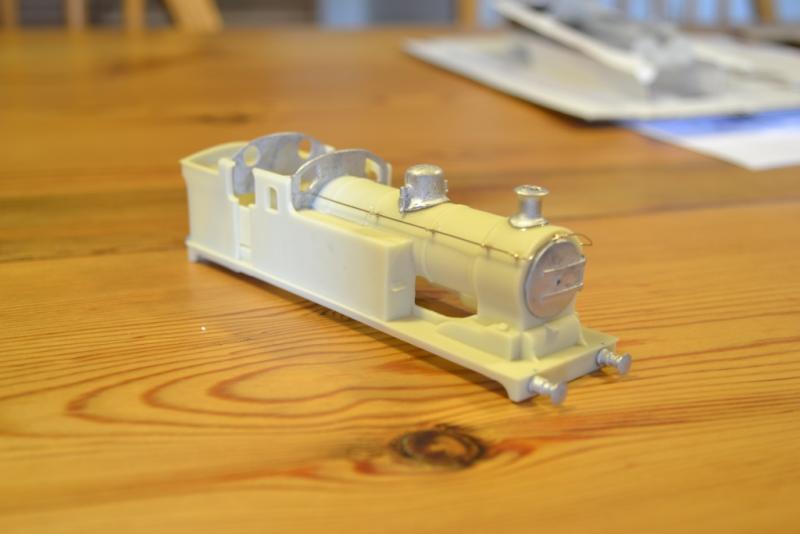

Het eerste lijmwerk gedaan. Overigens, bijna alles is gelijmd met twee compenenten epoxy. Werkt perfect!
Testfit op het chassis. De voorkant moet ietsjes zakken

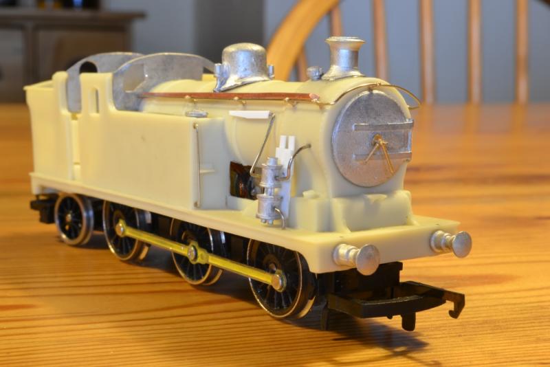

Het resultaat na nog een middagje noeste arbeid. Het leidingwerk is een eigen toevoeging op basis van foto's. Dit zit niet in de kit maar maakt het geheel wel mooier.
Vanmiddag ook even proefgereden. Kwam er achter dat de middelste as antislipbandjes nodig heeft.
De wielomtrek is iets kleiner en met vier wagons glibbert hij alle kanten op behalve vooruit. Misschien ga ik alle wielen nog wel vervangen voor Markits.
