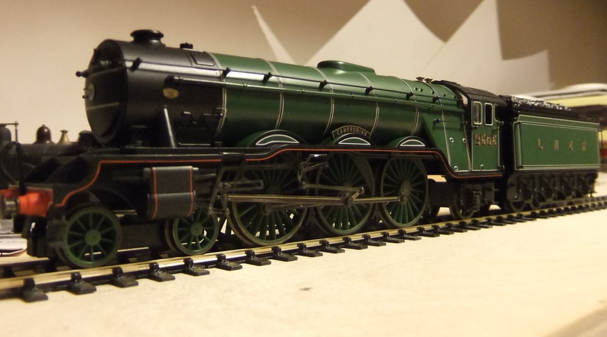

St00mboy
  • Berichten: 12010
« Reactie #9673 Gepost op: 17 June 2016, 23:07:48 »
Dit is de Hornby R2103 A3 "Cameronian", het is er nog een met tenderdrive:
Hij is wel al in China gemaakt en heeft volgens mij een 5-polige motor.
Ik had er een jaar of 8, 9 of 10 geleden een Lenz decoder in gedaan, misschien een 1014 of een 1035, ik weet het niet meer precies.
Daarna heb ik in DecoderPro met PoM (Program on Mainline) de decoder verder ingesteld met optrek- en remvertraging.
Wat ik toen verder allemaal nog meer ingesteld heb weet ik niet meer, maar toen ik hem op 3 juni wilde testen om mee te nemen naar de BMB-rijdag kreeg ik hem niet aan de praat. Hij deed het wel analoog, maar niet digitaal. Hij gaf toen zelfs een error 2-melding, dat de decoder niet herkend werd.  :-\
Vanavond had ik wel contact en dus kon ik even naar de oorzaak zoeken. Eerst een paar CV-instellingen veranderd, maar het bleef niet goed.
Tot slot een factory reset gegeven (op CV 8 geef je 33 in) en daarna reed hij weer gewoon.
Deze loks rijden lang niet zo mooi als de moderne A3's van na 2005. Deze is een beetje luidruchtig.
Ik neem hem wel mee naar de volgende rijdag, dan kan hij eens lekker de benen strekken.
Leen.
