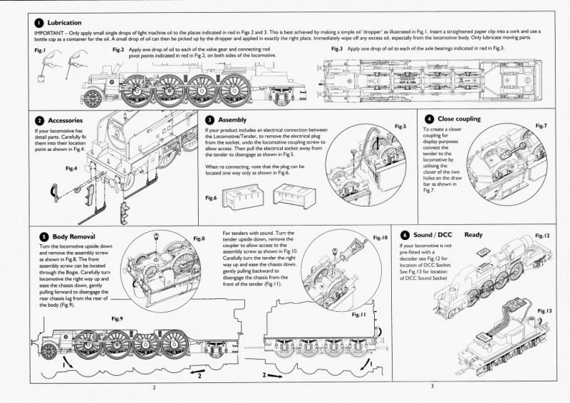

Voortbordurend op het P2 thema; bijgevoegd het manual. Zoals je ziet een 5 polige motor en twee decoder connectoren, heel vreemd. Verder heeft hij nog steeds geen sprung-buffers, al zijn ze wel van metaal. De smoke-box dart daarentegen is nog van het design-clever (ugly) type. Afijn je kunt niet alles hebben nietwaar? En voor dit geld!  (y)
Manuals courtesy Hornby Hobbies Ltd.

In de manual van mijn P2 staat ook dat er een 5-pole motor in zit.
De kenners in de snoepwinkel zeggen allemaal dat het een 3-pole motor is.
Dat geeft niet, als hij het maar goed doet. De motoren van Bachmaan zijn ook 3-pole.
Maar de motor van mijn P2 ligt hier te rollen want die was gewoon defect. Bij ca. 5V begint hij ineens te lopen, daar beneden doet hij niets.
Ik heb er zelf een 5-pole motor in gezet, die van een King.
Die 2 decoder connectoren is ook een leuke. Ik geloof dat hij in de eerste oplage bij de niet-sound versie zoals die van mij in de lok zat, en bij de TTS-versie in de tender. Blijkbaar is het nu zo goedkoper voor ze.
Leen.

Ik merk nu wel dat de P2 beter begint te rijden. Het fluctueren van de snelheid is nog maar een beetje. Wellicht dat het toch een kwestie van (wat langer) inrijden was. Ik vind op zich dat hij ook wel mooi optrekt en afremt. Denk dat het, zeker in vergelijk met de eerdere Hornby decoders, geen slechte is. Ook valt me op dat sommige geluiden precies hetzelfde zijn als op een ESU sound decoder. Hoe kan dat nou? ???
Het grootste verschil is inderdaad dat de steambeats niet gesynchroniseerd zijn met de wielen en dat sommige geluiden wel erg synthetisch klinken. Maar, wat verwacht je van een sounddecoder die een kwart kost van een normale.  ;)
Daarnaast... met die tweede NEM decoder connector zou het mogelijk moeten zijn om in de loco-body een functiedecoder te plaatsen waardoor je gemakkelijker allerlei extra functies zoals verlichting en rook generator kunt inbouwen. Ik zie een projectje aankomen!
Al met al, best een leuke lok, al moet ik nog wel wat aan die pony truck doen. Ik ga jouw advies maar eens opvolgen.
