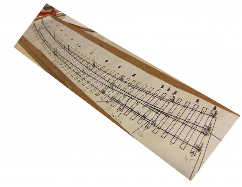

Nu even over SMP.
Ik weet niet precies wat jullie wel en niet weten over SMP en bullhead track, dus akker ik maar even door de prijslijst heen:
J Scaleway 00 Nickel Silver Track Box of 10 yards………………..………………..£36.00
K Scaleway 00 Phosphor Bronze Track Box of 10 yards……………………………..£36.00
Dit zijn dozen met elk 10 stukken track/spoor van 90cm erin. Type K is met phosphorbronze rail zoals je hierboven op de foto hebt gezien. Type J is hetzelfde maar dan met nikkelzilver rail.
TRACK SLEEPER BASE Packs of Plastic Sleeper Base as used in Scaleway Track
00SB1 1 yard Pack…£1.75 00SB5 5 yard Pack…..£8.25
Dit zijn stukken van 90cm plastic bielzen, waarin je BH rail kunt schuiven, die je apart moet kopen.
Fill in sleepers rejected in threading process in 1 yard packs : 00RJS….99p
Dit zijn afgekeurde stukken biels, zoals hierboven, bedoeld om hier en daar een bielsje neer te kunnen leggen, bijv. tussen 2 stukken spoor in.
00 POINT KITS Plastic
00CPR R.H.Catch Point Kit Plastic Based Nickel Silver…………………………………..£4.95
00CPL L.H. Catch Point Kit Plastic Based Nickel Silver…………………………………...£4.95
00CPRP R.H. Catch Point Kit Plastic Based Phosphor Bronze……………………………….£4.95
00CPLP L.H. Catch Point Kit Plastic Based Phosphor Bronze……………………………….£4.95
0036R R.H. 36” Radius Point Kit Plastic Based Nickel Silver……………………………...£6.95
0036L L.H. 36” Radius Point Kit Plastic Based Nickel Silver……………………………...£6.95
0036RP R.H. 36” Radius Point Kit Plastic Based Phosphor Bronze……………..…………...£6.95
0036LP L.H. 36” Radius Point Kit Plastic Based Phosphor Bronze……………….………...£6.95
Dit zijn plastic zakjes met een bouwkit om zelf een wissel van te bouwen. Er zit een plastic ondergrond met bielzen bij, waarin je volgens de bijgesloten gebruiksaanwijzing stukken BH rail schuift. De tongen en het puntstuk moet je zelf op maat vijlen. De tiebar zit er ook in. Op een van de foto's hierboven staat zo'n wissel met phosphorbronzen rail die ik in elkaar geknutseld heb (echt een piece of cake). De catchpoints zijn wissels die strategisch op het prototype geplaatst werden om ongelukken te voorkomen door de trein/wagon die erop kwam te laten ontsporen.
Hieronder staan ook kits om zelf wissels mee te bouwen, maar dan met een andere methode, nl. je soldeert met behulp van een template de rail op bielzen van koperen printplaat, de z.g. copperclad sleepers, zoals ik dat ook gedaan heb (zie foto's hierboven en er is ook nog een apart draadje van: "zelf wissels bouwen"). Erbij staat vermeld welke radius het afgaande spoor heeft (1" = 2,54cm). De "Y"- en de "curved" (gebogen) wissels hebben verschillende radii voor naar links/doorgaand en naar rechts/afslaand. Bij de 3-weg wissel staat geen radius vermeld, maar ik heb hier een EM template en daarop staat 42"/60". Er is een spoor rechtdoor, een afslaand naar een kant L of R van 60" en een nog meer afslaand naar dezelfde kant van 42".
De double slip is een Engelse wissel (Peco maakt die ook), die van 54" is evenals de 3-wegwissel ruim 30cm lang. Die van 36" ken ik niet.
De Double Junction ken ik ook niet, maar dat is een splitsing van één dubbelspoor naar 2 dubbele sporen.
De scissors cross over is een kruiswissel, nl. een dubbelspoor waarvan de beide sporen d.m.v. 4 wissels en een kruising in het midden met elkaar verbonden zijn, zodat de treinen van alle kanten af naar het andere spoor kunnen rijden.
00 POINT KITS copper clad
0024 24” Radius Point Kit (Copper Clad) LH/RH Nickel Silver………………..…………£5.99
0024P 24” Radius Point Kit (Copper Clad) LH/RH Phosohor Bronze…………....…………£5.99
0036 36” Radius Point Kit (Copper Clad) LH/RH Nickel Silver………………..…………£5.99
0036P 36” Radius Point Kit (Copper Clad) LH/RH Phosphor Bronzer…………..…………£5.99
0048 48” Radius Point Kit (Copper Clad) LH/RH Nickel Silver………………..…………£6.50
0048P 48” Radius Point Kit (Copper Clad) LH/RH Phosphor Bronze….………..…………£6.50
0054 54” Radius Point Kit (Copper Clad) LH/RH Nickel Silver………………..…………£6.50
0054P 54” Radius Point Kit (Copper Clad) LH/RH Phosphor Bronze…… ……..……..…£6.50
0060 60” Radius Point Kit (Copper Clad) LH/RH Nickel Silver…………………….……£6.99
0060P 60” Radius Point Kit (Copper Clad) LH/RH Phosphor Bronze….………..…………£6.99
00Y 36” & 54” Radius Y point Kit Nickel Silver………………………………………….£5.99
00YP 36” & 54” Radius Y point Kit Phosphor Bronze……………………………………..£5.99
003628 36/28” Radius Curved Point Kit (Copper Clad) LH/RH Nickel Silver………………£6.99
003628P 36/28” Radius Curved Point Kit (Copper Clad) LH/RH Phosphor Bronze ...………£6.99
004836 48/36” Radius Curved Point Kit (Copper Clad) LH/RH Nickel Silver………………£6.99
004836P 48/36” Radius Curved Point Kit (Copper Clad) LH/RH Phosphor Bronze ...………£6.99
003W Three Way Point Kit (Copper Clad) LH/RH Nickel Silver ...………………………£8.99
003WP Three Way Point Kit (Copper Clad) LH/RH Phosphor Bronze ...….………………£8.99
00DS36 36”Radius Double/Single Slip/Diamond Crossing Nickel Silver…………………..£8.99
00DS36P 36”Radius Double/Single Slip/Diamond Crossing Phosphor Bronze……………..£8.99
00DS54 54” Radius Double Slip Point Kit Nickel Silver…………………………………….£8.99
00DS54P 54” Radius Double Slip Point Kit Phosphor Bronze………………….…………….£8.99
00DJ Double Junction Kit Nickel Silver…………………………………………...…….£14.99
00DJP Double Junction Kit Phosphor Bronze……………………………………………...£14.99
00SC36 Scissors Crossover Kit 36” Radius Nickel Silver………………………………..…£14.50
00SC36P Scissors Crossover Kit 36” Radius Phosphor Bronze………………………..…..…£14.50
Je kunt ook de papieren templates kopen zonder de kit:
POINT PLANS
Point plans as supplied in all of the above OO & EM point kits are available separately at a cost of
£1,70 for L & R,Y etc, Curved Points and three way points £1.95 , Scissors £2.50,others on request.
LAYOUT PLANNERS
LP00 Outlines of range of point kits in 00……………………………………………………£3.99
Dit zegt me niets, maar het lijkt me een verzameling eenvoudige templates met de geometrie van de wissels, ongeveer zoals Peco ze ook heeft.
TRACK GAUGES
RG10 Turned Brass Roller Gauge 00 code 75……………………..………………...………..£4.50
Dit is een mal om je te helpen om de rails op 16,5mm van elkaar te houden, bijv. terwijl je ze vastsoldeert.
BACK TO BACK GAUGES
BBOO 00 Gauge B to B Gauge in Brass…………………………………..………………….£6.99
Dit is een mal om de wielen van je treinen op 14,5mm afstand van elkaar te houden.
RAILS
NSR75 Code 75 Nickel Silver Bullhead Rail (12 yards)…………………..……...……… ….£10.00
PBR75 Code 75 Phosphor Bronze Bullhear Rail Rail (12 Yards)……………………… …£10.00
NSR75FB Code 75FB Nickel Silver Rail (12 Yards )…………………………………………..£15.00
Dit zijn lengtes BH resp. Flatbottom rail van 90cm elk, dus geen track, maar alleen de metalen strippen zonder de bielzen.
PCB SLEEPER STRIP
CCS4 00/EM 4mm wide PCB Sleeper Strip 18 x 12” Lengths…………………………….£5.99
Dit zijn 18 stukken strip van printplaat van elk 30cm lang en bijna 4mm breed, die je kan gebruiken om je bielzen van te maken, waarop je dan de hierboven staande rail kan solderen.
PCB PRE-CUT SLEEPERS
00SL 100 x 00 3.5mm x 32mm sleepers………………………………………………£4.99
00SLX 1000 x 00 3.5mm x 32mm sleepers…………………………………………..…£45.00
Dit zijn dezelfde strippen printplaat, maar dan alvast voor je op maat gemaakt van 32mm elk, dat is 8' op het prototype.
CORK SHEET Sheets 3’x 2’ zijn vellen kurk van 60 x 90cm. De dikte staat erbij.
PLS Point Lever with built in omega spring OO/EM……… ………………………..…....£3.99
is een schakelaar waarmee je de wissel schakelt. Hij zal wel op het prototype lijken.
ACCESSORIES & MATERIALS
TB00 00 Gauge Glass Fibre Tie Bar with contact………………………………………,,,,,…£1.80
is de tiebar, dus de biels waarop de wisseltongen vastzitten.
SFP Rail Joiners for code 75 Rail Pkt. 24……………………………………………….….£3.75

Om een wissel te bouwen heb je ca. 2 strips copperclad sleeper nodig, 1 of 2 lengtes rail, een glass fibre tiebar, deze kun je ook gewoon van copperclad sleeper maken, een template en 2 of 3 track gauges. Ik gebruik naast de roller gauge (een rond stukje metaal met op 16,5mm afstand gleuven waarin de rail past) ook steeds een 3-point track gauge van Slaters (gekocht bij Wizard). Die zorgt ervoor dat de afstand tussen de 2 rails in een bocht ietsje wijder wordt dan 16,5mm. Je hebt verder als gereedschap een goede soldeerbout nodig, een tang en een paar goede vijlen, een Roco zaagje (om het koper in het midden van de biels weg te zagen) en een stripje metaal van 1mm dik als mal voor de checkrails (zit bijgesloten in de kit).
Als je eenmaal een kit uit zo'n zakje gebouwd hebt, dan weet je precies hoeveel meteriaal je nodig hebt voor elke wissel die je wilt bouwen.
Hier een foto van een op een MDF plankje vastgemaakte template:
Er zitten kleine spijkertjes op, waartussen precies de rail past. In het kort gaat het zo: eerst leg je 5, 6 bielzen op strategische plekken neer. Je maakt ze met punaises vast. Daarna neem je een stuk rail, drukt het op de bielzen tussen de spijkertjes en precies boven de rail op de template, en dan soldeer je het op de bielzen vast. Vervolgens met behulp van de track gauges het puntstuk en de andere stukken rail, de overige bielzen en tot slot de tongen, de tiebar en de checkrails. Daarna zaag je een gleufje in het koper op de bielzen, zodat je geen kortsluiting meer meet. De templates pas ik desnoods aan of ik maak ze zelf.
Het boek van Iain Rice heb ik ook, en soms staan daar bruikbare tips in, niet in de laatste plaats over het bedraden. Verder heb ik voor de rest van mijn leven (hopelijk nog een jaar of 200, anders krijg ik het in het huidige tempo niet af) onderdelen en templates bij C&L gekocht. C&L staat nu ook steeds minder vaak op beurzen, maar Wizard Models staat nog steeds bijna op elke beurs waar ik kom.
Hopelijk hebben jullie hier iets aan.
