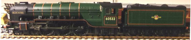

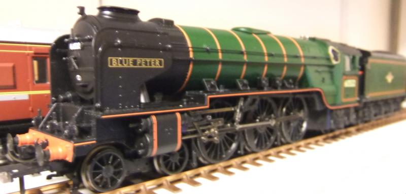

Vandaag thuisgekomen met een onderweg opgehaalde legendarische lok:
PEPPERDEPÈÈEÈP:
De BLUE PETER!!!
Ken je nog dat programma op de BBC dat naar deze lok vernoemd is?
Ik vond dat ik iets te vieren had vanavond en daarom is die eerste foto misschien iets minder scherp.

Mooie lok!!!
Jammer dat ze de echte een jaar of wat geleden zwaar hebben beschadigd met die zware slipactie...
Het is geloof ik nooit meer helemaal goedgekomen...

Hier staat het hele verhaal van de Blue Peter:
http://en.wikipedia.org/wiki/LNER_Peppercorn_Class_A2_60532_Blue_Peter
Hij is wel gerepareerd, maar na het aflopen van zijn ketelcertificaat staat hij nu in Barrow Hill op restauratie te wachten.
Het programma "Blue Peter" op de BBC schijnt er trouwens nog steeds te zijn.

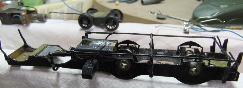

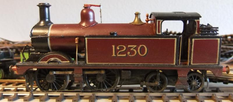

Een jaar of 15 geleden heb ik eens op een Engelse beurs - ik weet niet meer precies welke, maar ik denk die op Donington Park - een mooi tanklokje gekocht:
Het is een Midland Railway Johnson 0-4-4T.
Het lokje staat hierboven mooi op de rails, maar je kan er geen millimeter mee rijden, want het is gemaakt voor EM spoor.
Vanmiddag heb ik eindelijk het chassis eronderuit geschroefd:

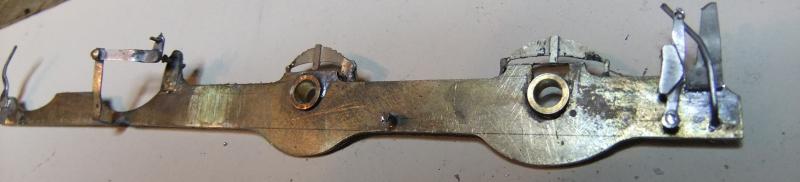

Daarna heb ik het hele chassis losgesoldeerd. Het was nl. ca. 15mm breed, en dus niet geschikt voor ons 00 spoor:
Het chassis was met kennis van zaken in elkaar gezet, de bogie had zelfs compensatie, ook al zag het soldeer werk er - buiten het zicht - niet overal even netjes uit. Ik kwam erachter dat de chassisplaten door de bouwer zelf gemaakt waren om de lok er beter te laten uitzien.
Eigenlijk baalde ik er stevig van om zo'n mooi goedgebouwd lokje uit elkaar te moeten halen, want je moet maar weer zien of je het zelf weer even goed in elkaar kan knutselen. Daarom heb ik er zo lang mee gewacht. Toch wil ik hem binnenkort een keer rond zien rijden i.p.v. alleen maar in de doos zien liggen.
Binnenkort, rond Kerst, ga ik hem weer in elkaar knutselen.
