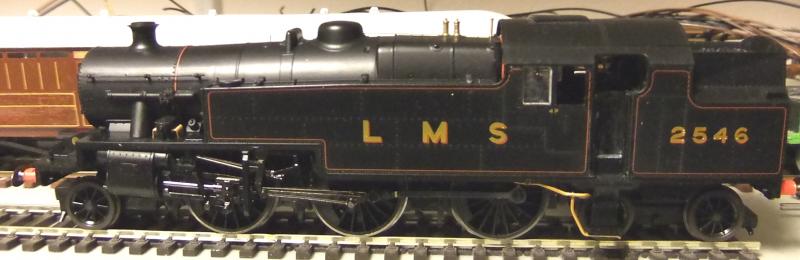

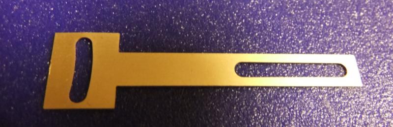

Vanavond de bogiewielen van de Staniers Duchess en 4P vervangen. Ik had per ongeluk de wielen van de 4P ook zwartgemaakt, dus heb ik ze er ook gelijk maar onder gezet. Alle foto's zijn klikbaar.
Hier de 4P met de Hornby wielen:
Hij staat niet goed op de rails, maar je kunt de wielen wel goed zien.

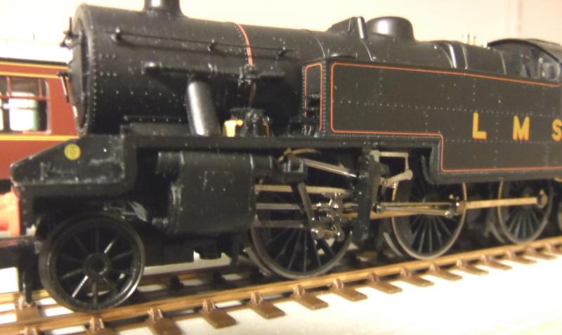

Het voorwiel:

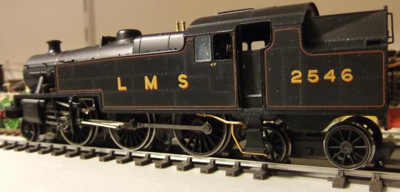

Hornby wielen zijn 2,9 - 3,1mm dik, en ik vind vooral de dunne metalen ring om het wiel niet mooi. Ik heb ze vervangen door Alan Gibson Stanier wielen met "bevelled rim" van 2,3mm dikte:
Wat dichterbij:
De voorste bogie van de Stanier heeft, evenals die van de 8F, de neiging tot ontsporen als de rails niet helemaal egaal zijn. Daar zou nog iets met een veer moeten komen om hem naar beneden te drukken. Voorlopig laat ik het maar even zitten totdat de rails gelegd zijn en hij inderdaad weer ontspoort.

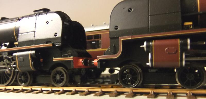

Hier zie je 2 Duchesses:
De rechter met Hornby wielen en de linker met zwartgemaakte AG wielen.
De wielen hadden misschien nòg zwarter gekund, maar ik heb de indruk dat mijn toverdrank uitgewerkt raakt. Ze worden wel mooi donker, maar niet meer pikzwart. Binnenkort zal ik weer eens een nieuw brouwsel bereiden.

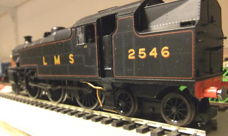

Hier ligt de tweede Duchess onder narcose op de operatietafel.
De bogie staat ervoor, en er zit maar één stel wielen aan. Dat komt omdat ik het tweede stel nog niet zwartgemaakt had. Nu wel, ze staan te drogen.
Duidelijk is de "swing-arm" te zien, waarmee de bogie je trapjes eraf klappert. De bogie klappert op schaal een meter of 5 van links naar rechts. Dat klapperding ga ik binnenkort vervangen door dit meesterwerk van Comet:
Die schroef je gewoon vast i.p.v. de oude arm, en daarmee kan de bogie alleen door die gleuf heen en weer. Ik moet alleen nog even kijken of ik een geschikte schroef heb en een soepel spiraal veertje. Misschien kan ik er zelf een maken met 3mm verenstaal.
In dit boekje staan de maten en eigenschappen van de wielen van vrijwel alle Britse stoomloks:
Je moet er soms wel een klein beetje mee oppassen, want soms is het vanwege de dikte van het gebruikte materiaal (plastic of witmetaal), de toleranties etc. beter om het wiel een maatje kleiner te bestellen.
Leen.
