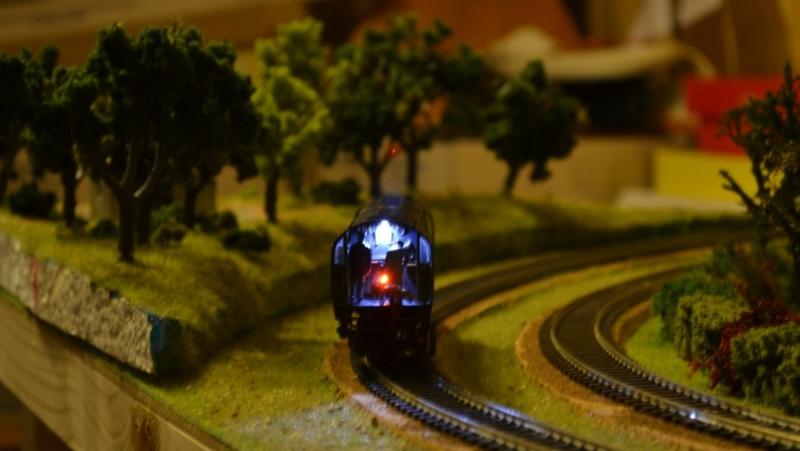

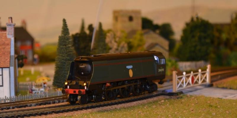

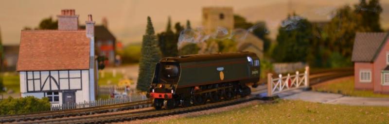

Op verzoek van velen....  ;D

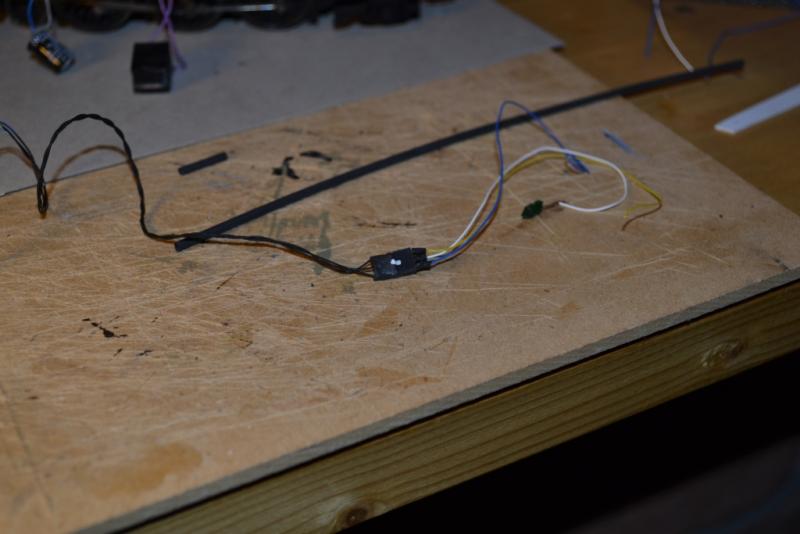

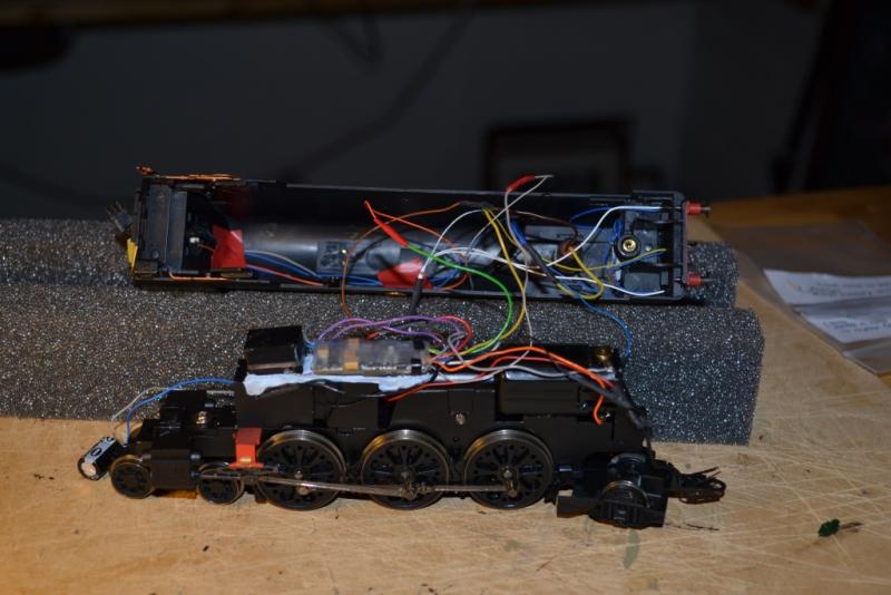

Ik heb vorige week een compleet setje met spullen binnengekregen van Youchoos om mijn West Country/BoB mee vol te bouwen.
Achtereenvolgens gaat het volgende er in:
- Zimo Sounddecoder met een "sugarcube" luidspreker en stay alive
- Seuthe No 22 smoke generator
- lampjes op de front bufferbeam
- Fire Box Light
- Cab Light
- Crew
- Kabelboompje om ook de tenderlampjes te laten werken.
Onderstaand wat foto's van de loc. Die is nu klaar. De tenderlampjes moet ik nog doen maar ben heel tevreden met het resultaat tot nu toe.
De begeleiding van John Gymer is echt heel goed. Enthousiaste vent en op zijn site staan hele goede inbouw handleidingen.

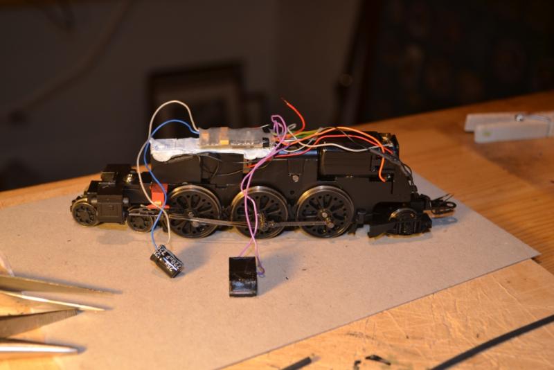

De decoder is met wat Blu Tac op z'n plek vastgezet. Deze loc was niet DCC ready. Als dat wel het geval was geweest dan had ik de NEM stekker verwijderd. Ik ga steeds meer over tot hard-wiring. Bevalt me beter en neemt minder ruimte in.
De sugar-cube ligt rechts op de voorgrond. De stay alive links. Die sugar cube geeft echt een fantastisch geluid  (y)
Een hoop bedrading!

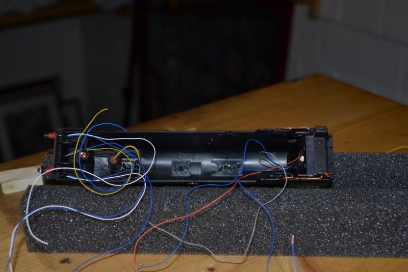

Het kabelboompje voor naar de tender. De stekker komt uit de vloer van de Cab. De plug wordt voor in de tender vastgezet. Je ziet er bijna niets van.  ;)
Alle verbindingen zijn geslodeerd en getest. Waar mogelijk afgeschermd met krimpkous.

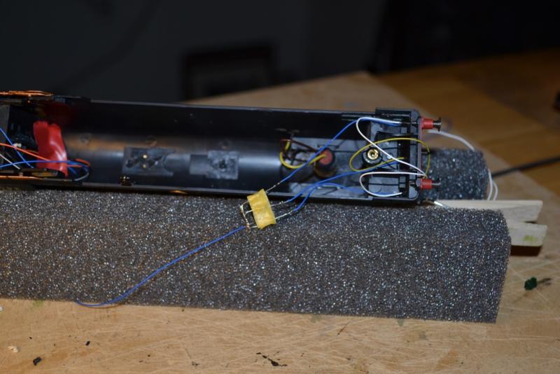

De weerstanden voor de lampjes aan de voorkant heb ik aan de voedingskant aan elkaar gezet. Het geheel is met Blu Tac tegen de Smoke Box deur geplakt.

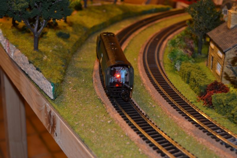

Het resultaat. Lampjes branden en er komt keurig rook uit de schoorsteen. De Seuthe rook generator heb ik vastgezet met een hittebestendige twee componenten epoxy. Deze moet minimaal 90 graden aankunnen!
Nog eentje. De loc staat nu in de achteruit en dus brandt het rode lampje op de bufferbeam. De rook is nu goed zichtbaar.
Ook in de Cab is alles klaar. Het fire box light werkt, het cab light is aan. Beide kunnen afzonderlijk aan- en uitgeschakeld worden via functietoetsen. De crew staat er in en is hard aan het werk.
Hier nog een plaatje zonder Cab light. Door de flits is het wat fel allemaal. Maar op de baan geeft het een prachtig effect. Het light pulseert ook een beetje onregelmatig.
Volgende week maak ik de tender af.
Ed
