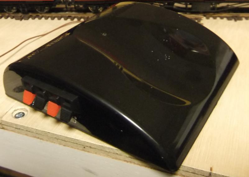

Ja, de e-link, ook leuk.
Bij de E-link hoort een voeding van 15V 1A en die zat er helaas dus niet bij. Ik heb nu een paar schakelende voedingen van 12V 2A gekregen, hopelijk werkt een ervan. Alleen hebben die niet de juiste plug, een grote plug met een heel dikke pen met 6,4mm diameter. Bij de PC-winkel hadden ze nog een 22V voeding liggen met zo'n plug eraan, dus voor E 2,50 heb ik nu ook een plug. Nu nog deze aan de 12V voeding solderen en kijken of het werkt.
O, en dan de activatie van de software. Ik had de software vorig jaar op mijn PC gezet en daarna heb ik deze ge-her-installeerd zonder de software te de-activeren. Nu werkt de activatie niet en heb ik de helpdesk ingeschakeld.
Morgen de hele dag weg dus er komt geen voortgang.
Leen.
P.S. Nu ik nog eens goed gekeken heb zou een laptopvoeding van 15V met zo'n 6,3mm plug het wel eens kunnen doen. Ik geloof niet dat ik er een heb liggen.
Laatst bewerkt op: 27 November 2013, 19:50:17 door St00mboy

De e-link:
met een aansluiting voor program track en voor main track.
met een USB-aansluiting en een voor de dikke voedingsplug.
Afmetingen: ca. 15 cm in het vierkant en nog geen 5 cm hoog.
Leen.

De e-link doet het nu, nadat ik de juiste drivers op de juiste manier had gevonden en hem handmatig geupdate had naar softwareversie 1.04.
Het zou allemaal automatisch moeten werken, maar bij mij heeft er de laatste weken hier op de PC nog niets automatisch gewerkt.
De Railmaster software is nu geactiveerd, na een reset van de software en een email van de behulpzame Railmaster helpdesk.
M.a.w. alles doet het nu.
Nu alleen nog een paar kabeltjes aan de e-link en een baan van een meter of 20.
Hmmm....nu ik erover denk zou ik een historisch moment kunnen creëren door even een stukje rail aan de e-link vast te maken om het even te proberen.
Zou het de eerste e-link in Holland zijn?
Leen.
St00mboy
Berichten: 12010
Reactie #4167 Gepost op:
29 November 2013, 19:43:41 »
Het historische moment moet nog plaatsvinden, er heeft nog geen lok gereden.
De e-link is juist geïnstalleerd en ge-updated, Railmaster is nu juist geconfigureerd, maar als ik een lok aan wil sturen gebeurt er niets.
Er staat ook geen spanning op de rails.
Ik denk dat er twee mogelijke oorzaken zijn:
1) De e-link is defect.
2) De voeding van 12V moet er echt een van 15V zijn om de power op de rails te krijgen.
Ik zal toch nog eens goed zoeken of ik ergens nog een voeding van 15V kan vinden.
Het mooiste is een met minstens 4A, dan kun je mooi een paar treinen tegelijk laten rijden.
Leen.
