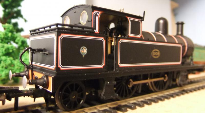

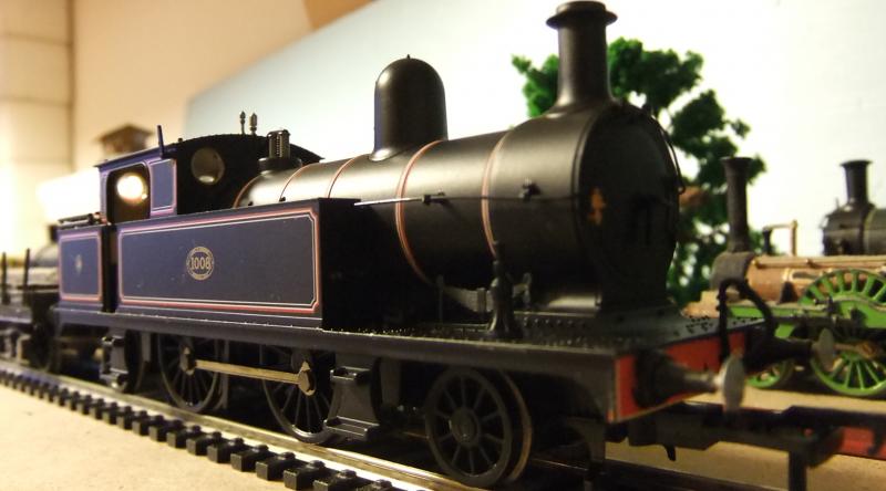

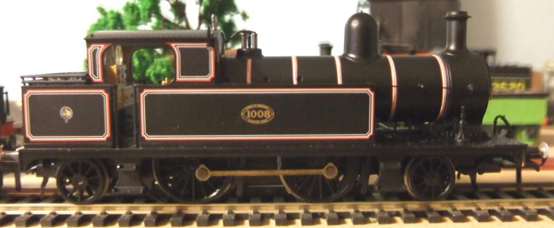

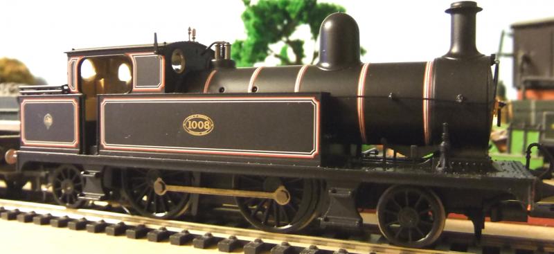

Vanmiddag rolde dit door de brievenbus:
Schuin vanaf de voorkant:
Vanaf de achterkant:

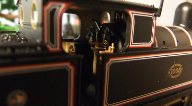

Het cabine interieur:
Zoals je er langsloopt:
en vanaf de zijkant:
Het is de L&Y tank die in het NRM staat.
Je moet het model niet aan de cabine oppakken, want dan gaat-ie los. De handrail zit nu niet meer naast zijn voorste knop.
Voor deze lok maakt Bill Bedford ook coaches.
Leen.

Fraai ding Leen, jammer dat die cabine loszit. Is dat een constructie probleem of is het toevallig jouw exemplaar?

Nee hoor de cabine zit niet los, maar toen ik hem uit de plastic transparante verpakking wilde tillen aan de cabine, toen kwam hij wel los.
Hij zit in de body vastgeklipt met hele lichte klipjes en het gewicht van de lok is voor het optillen aan de cabine gewoon te zwaar.

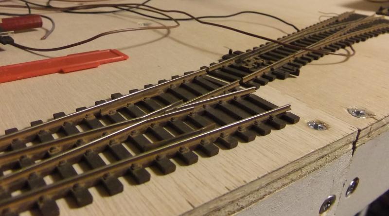

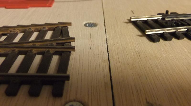

Ik wil eerst met de fiddle yard beginnen. Nadat ik in het voorjaar de nieuwe verbeterde tafels ervoor gemaakt had en de plek van de eerste wissel wilde bepalen, kwam ik erachter dat de tweede wissel op een module-overgang kwam te liggen.
Zo zou het eigenlijk moeten, de rechter wissel is de eerste van een wisselstraat:
En met wat meer overzicht:

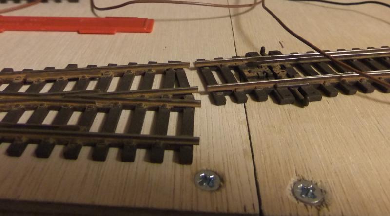

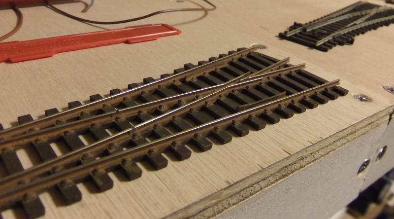

Het zijn beide Peco code 75 medium radius wissels. Als ik nu de rechter wissel vervang door een kortere met small radius dan krijg ik zoiets:
en van dichtbij:
Dat geeft mij een extra ruimte om een cm of 5 (nog door te zagen) rail op een stukje printplaat te solderen om de overgang te maken. De small radius wissel heeft een radius van 36" (ruim 91cm). De maximale minimale radius - snap je het nog? - die ik op mijn baan kan halen is ca. 65 cm. Alle bochten worden dus minimaal die maat. Een wissel met een radius van 36" is dan geen enkel probleem.
Maar...... die glimmende wissel moet eerst nog beschilderd worden, en er moeten ook eerst nog lijnen getrokken worden om de rails op te leggen en ja, er moet ook nog foam underlay onder de rails om het geluid te dempen. Op de overgangen komt een stripje kurk van een paar cm breed, want dat druk je moeilijker in bij het schroeven.
Wij hebben dit weekend in Birmingham Norman Solomon gezien, de man die de rails op de Right Track DVD no. 10 legt, en ik ga die DVD als inspiratie nemen bij het leggen van de rails.
(Wordt vervolgd)
Leen.
Laatst bewerkt op: 26 November 2013, 23:06:36 door St00mboy

Interessant, Leen. En hoe doe je dat dan met het stuk rail dat je recht tegen het wissel aan legt? Daarvan zouden de bielzen in de wissel er boven (van de afbuiging) komen te 'haken'. Met een mesje de overlappende bielzen kortwieken?

Ja, die bielzen maak ik korter. Hoe, dat laat ik t.z.t. wel zien.
