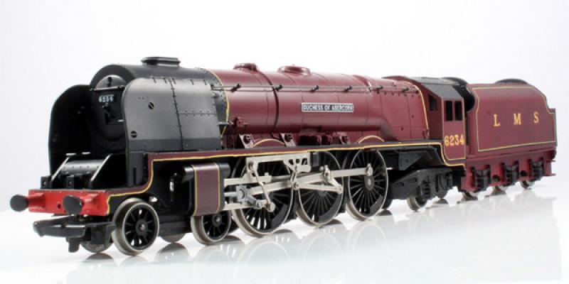

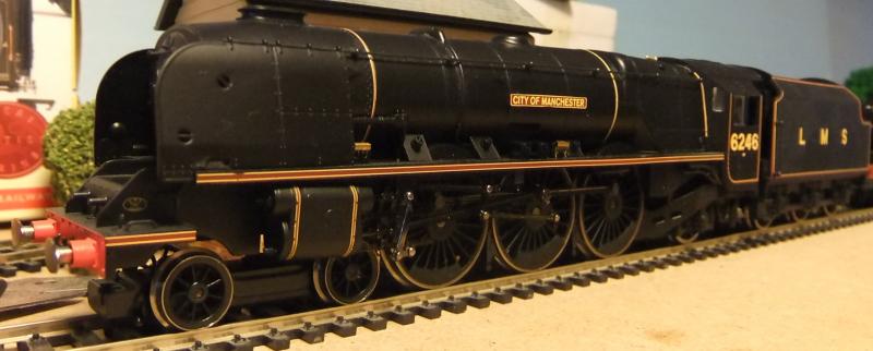

Toen ik met deze verslaving begon in 1990, was de LMS no. 6234 Duchess of Abercorn een van mijn eerste loks. Na enige tijd werd me duidelijk dat het bepaald geen topmodel was, maar het bleef een indrukwekkende lok.
(foto van Ebay.co.uk)
Hij was tenderdrive en nam slechts van een paar wielen stroom op (maar liep wel goed
). Er zaten geen ramen in, de ruimte onder de ketel was opgevuld, de aandrijfstangen waren nogal grof en vooral glimmend, de bogie onder de cabine klopte niet enz. Maar hij had wel een lichtje, ik weet niet eens of hij dat in het echt ook had.
Een tijdje later heb ik eens een Duchess body in verregaande staat van ontbinding gebracht in een poging om al het detail er zelf op te maken o.a. met behulp van een Crownline kit. Maar die kit was lang niet genoeg, want er was nòg veel meer werk aan dan waar alleen de Crownline kit in voorzag. Ik heb er toen de brui aan gegeven. De body ligt hier nog ergens te rollen.
In 2001 kwam eindelijk een verbeterde versie van deze lok uit. Hij kostte toen al iets van 65 pond en ik heb hem direct gekocht:
Veel zaken waren verbeterd, maar de achterste bogie deed nog steeds pijn aan je ogen. Vreemd genoeg maakte Hornby in die tijd veel afbeeldingen vanaf de zijkant van de loks, zodat, vooral bij een pacific, het in de lucht hangen van de halve lok nog eens extra geaccentueerd werd. Nou ja, blijkbaar waren ze er zelf nogal trots op.
Maar ik blijf het lelijk vinden.

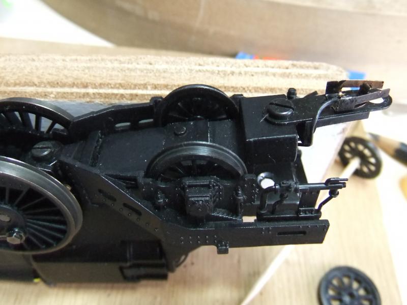

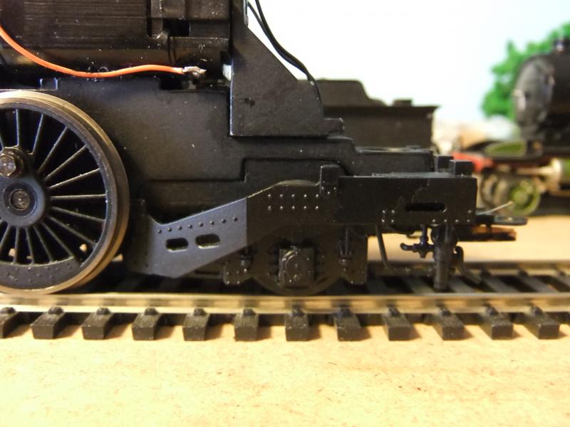

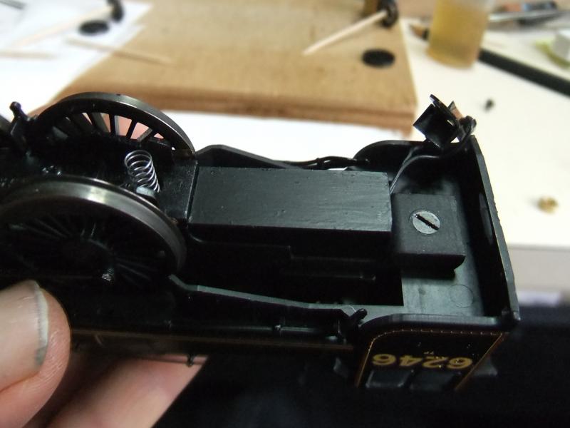

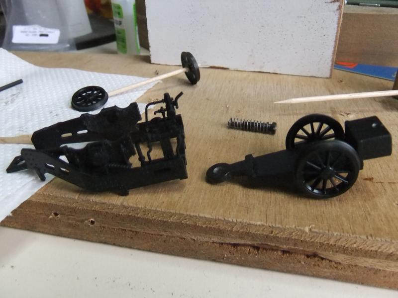

In post 3268 van 12 maart in dit topic was ik al begonnen met het aanpassen van de trailing bogie van het chassis van mijn 6230 Duchess of Buccleuch, wat nu onder een zwarte LMS 6246 City of Manchester staat (ik heb de beide loks van chassis verwisseld). Gisteren ben ik er na de Class 67 van Class 37 mee verder gegaan.
Het gaat om deze onderdelen:
Rechts zie je wat er over is van de bogie van de Duchess. Ik heb de beide zijkanten eraf gezaagd en hem enigszins op maat gevijld. Erin zit een nieuwe 4' 3" (17mm) wielset van Alan Gibson. Links zie je het onderdeel van Hornby wat ze met het vernieuwde chassis onder de huidige Duchess cabines monteren.
Hier is de plek waar het allemaal moet komen:
Het plastic gedeelte wat ik in maart gemaakt heb is nu netjes zwart geverfd.
Hier zit het allemaal gemonteerd:
Prachtig tot dusver. Maar toen ik de lok op de rails zette, werd het achterste aandrijfwiel minstens 1mm opgetild. Dus heb er maar een kleiner wiel ingezet:
Dat ziet er niet verkeerd uit,hoor.
Maar daarna ben ik wel een paar uur bezig geweest om de lok aan de praat te krijgen voor het proefritje. Sjongejonge, wat lag hij dwars, het leek wel een puber.
Na de decoder getest te hebben en de rails, de wielen, de stroomopnemers en alles waar de stroom langs moet schoongemaakt te hebben, deed hij het eindelijk.

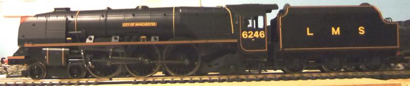

Met de kap erop:
Close-up:

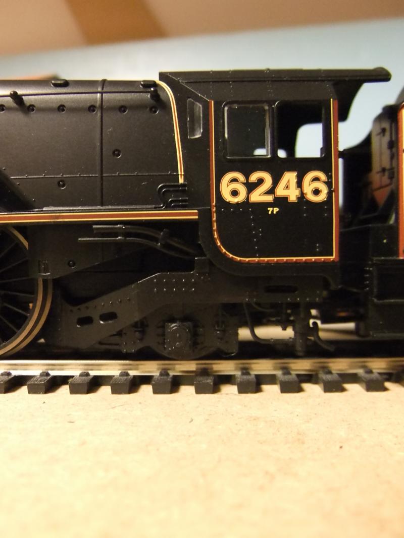

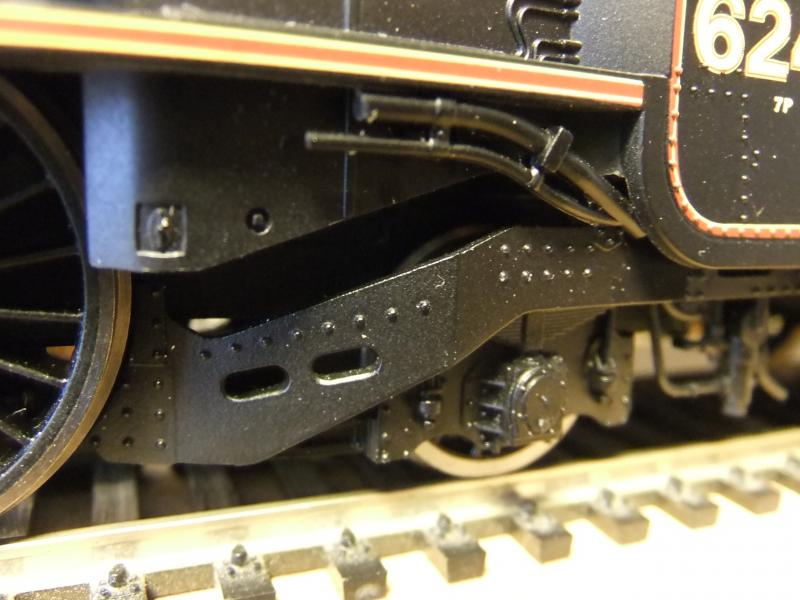

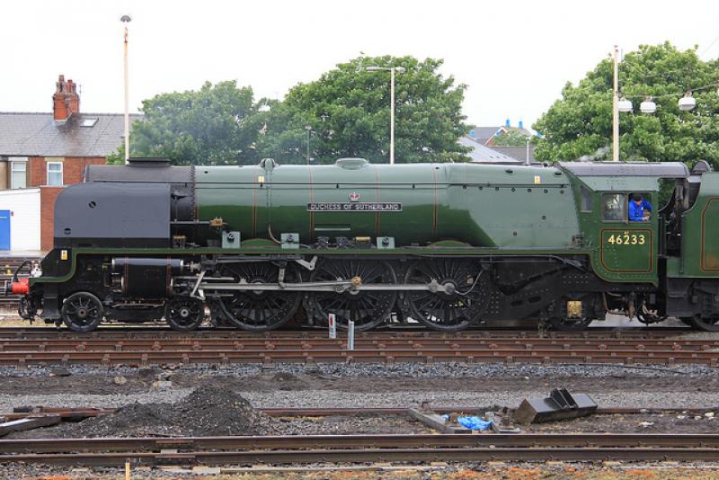

Mooie lok, hè? Alleen is het pijpwerk onder de voetplaat afgebroken en moet hij nog omgenummerd worden.
En het wiel is dus in feite te klein. Hoe hoog hangt eigenlijk de bogie onder de cabine bij het prototype, dus m.a.w. hoe groot is eigenlijk het gat onder de cabine tussen het nieuwe onderdeel en de onderkant van de cabine:
(foto van Flickr.com)
Dat is dus maar een klein gaatje. Bij de mijne hangt de bogie een heel stuk lager.
Ik heb ook foto's gezien waarbij het gat iets groter is, zoals op deze foto:
http://www.flickr.com/photos/stuart166axe/6327154556/lightbox/
Bij de nieuwe Hornby Duchesses hangt hij ook te laag en is het gat dus ook te groot:
Maar blijkbaar is er dus iets variatie.

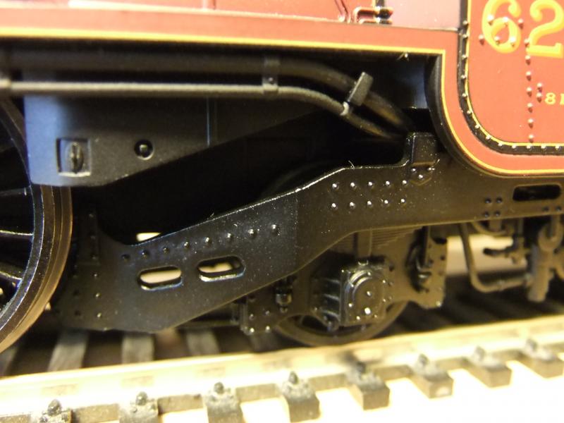

Ik heb een paar nokjes van het Hornby onderdeel afgeknipt waardoor het nu wat hoger tegen de cabine aandrukt. Bovendien heb ik er hier en daar nog wat afgevijld waardoor ik hoopte het grote 4' 3" wiel weer te kunnen plaatsen.
En verdraaid, dat is nog gelukt ook!:
(Let op de trailing bogie).
Dit is voor mij het beste resultaat wat ik eindelijk na een jaar of 20
met dit chassis kon bereiken m.b.t. de achterste bogie. Als ik ook nog de kapotte pijpen repareer, nieuwe wielen aan de voorste bogie maak en de lok omnummer en van nieuwe naam- en nummerplaten voorzie, dan is de lok echt helemaal klaar.
Leen.

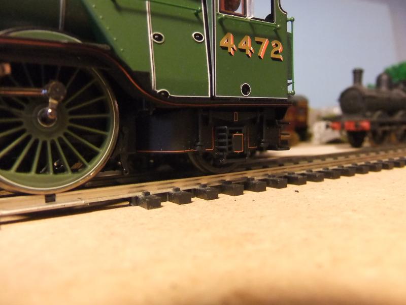

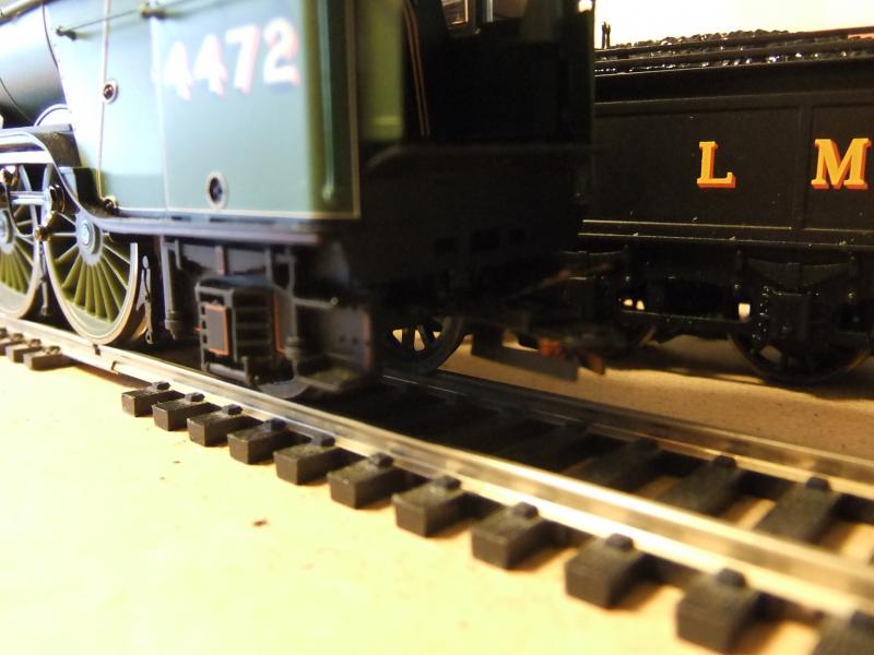

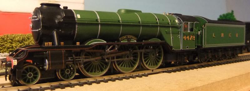

Dit is de Hornby R2441 Flying Scotsman. Het is de NRM versie van vóór de grote reparatie zoals die in 2005 uitgebracht werd met dubbele schoorsteen, flaporen (die heb ik eraf gehaald) en een A4 ketel:
Ik heb onder de cabine een nieuwe set nieuwe Alan Gibson wielen geplaatst:
De platte wielen kunnen nu de litter bin in.

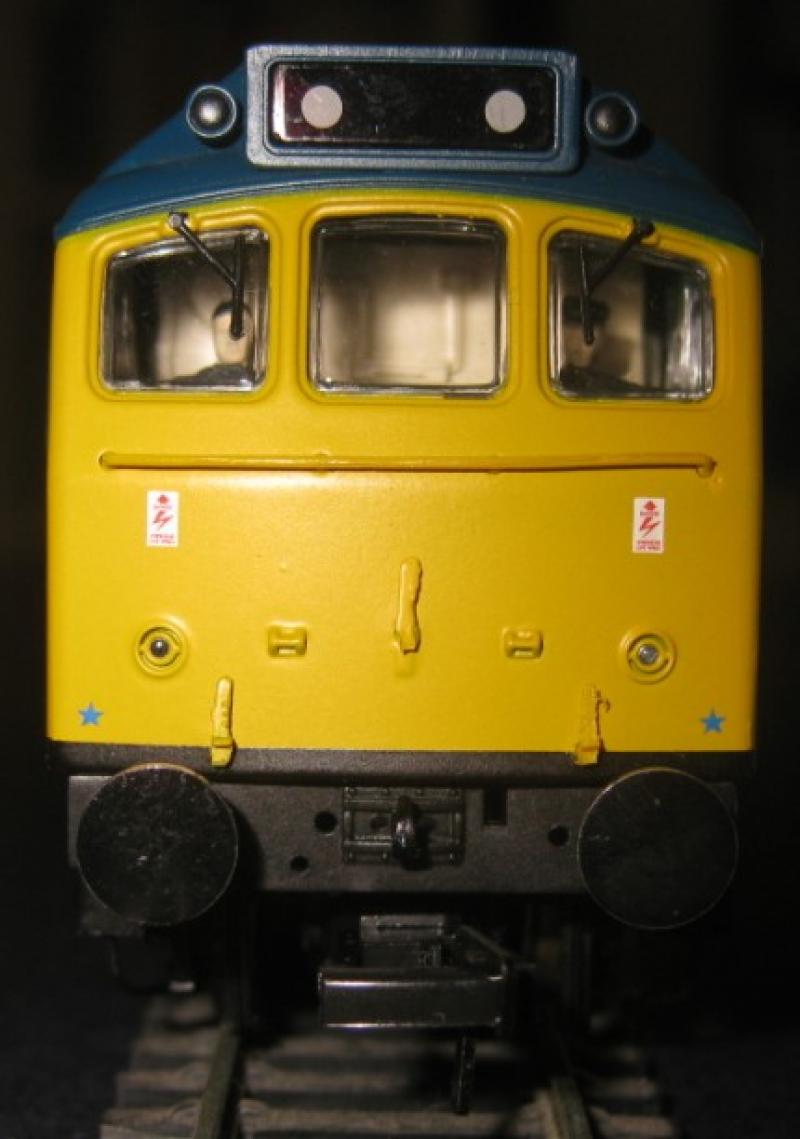

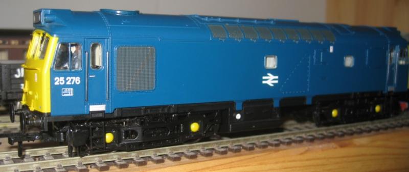

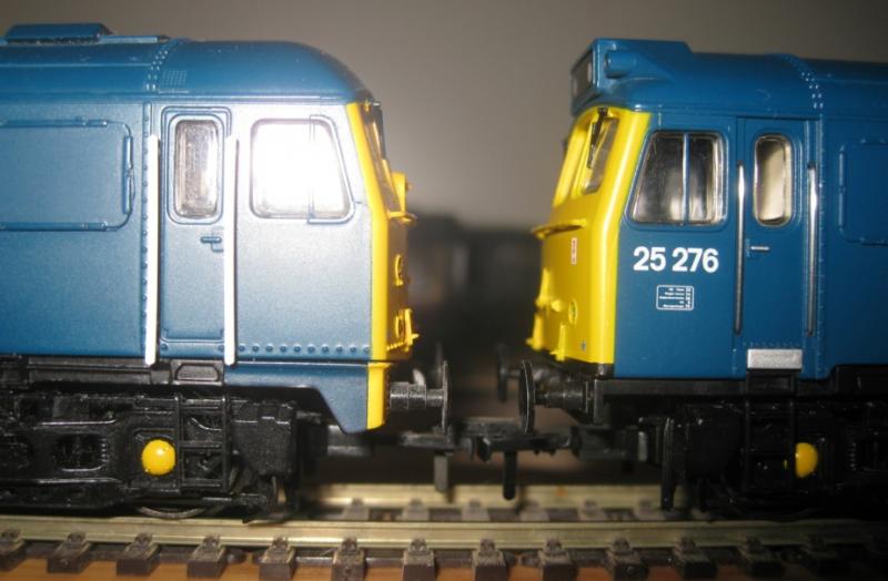

Vandaag (Maandag) kwam de 25276 in de bus van Hattons.
Hij ziet er piekfijn en onbeschadigd uit zonder missende onderdeeltjes.
Moet hem nog wel testen op de club, maar Hattons heeft dat op mijn verzoek ook al gedaan en dat is kennelijk goed verlopen anders hadden ze hem niet opgestuurd.

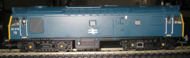

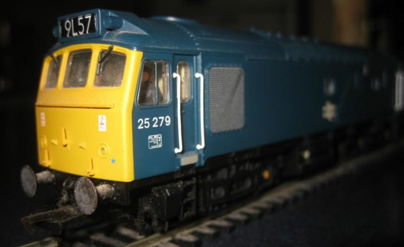

Ik heb nog wel een analoge Bachmann BR blauwe 25279 die er nog precies zo uitziet als de dag dat ik hem kocht 8 jaar geleden en hij loopt ook nog fijn.
Het plan is dat hij binnenkort eBay opgaat maar als iemand ge-interesseert mocht zijn stuur mij dan even een PM.
Hou wel rekening met de postale kosten van hier uit
Ik doe twee foto's hierbij van deze 25279 met witte handrails.
Heb hem zaterdag nog laten lopen op de club.

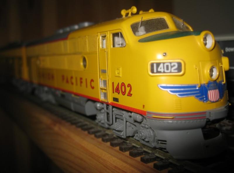

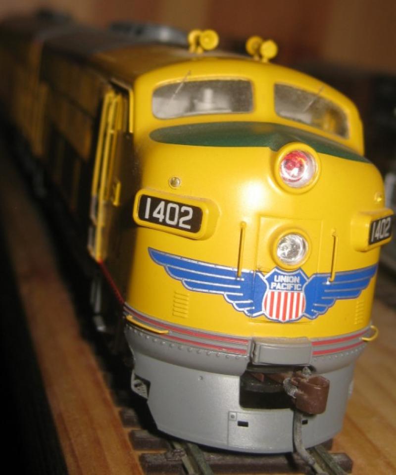

Een andere loco (eigenlijk 2), waarvan ik haast vergeten was dat ik ze had is een Union Pacific F3A en F3B met Sound op zowel DC als DCC notabene !

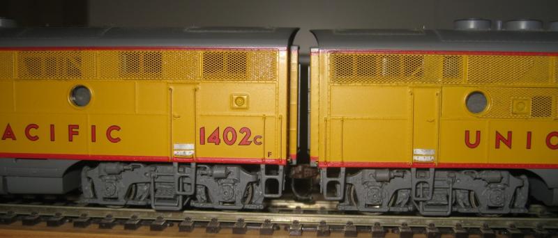

Het zijn een zogenaamde A-Unit (met cabine) gekoppeld aan een B-Unit (zonder cabine) Van Athearn Genesis.
Beide hebben een aparte decoder en ze deden het verder prima ook qua Sound
Gr, Jan
De 25276 aan de voorkant
Let op het opvallende verschil in handrails tussen de 24035 en de 25276 !

De A-unit (1402) gekoppeld aan de B-unit (1402C)

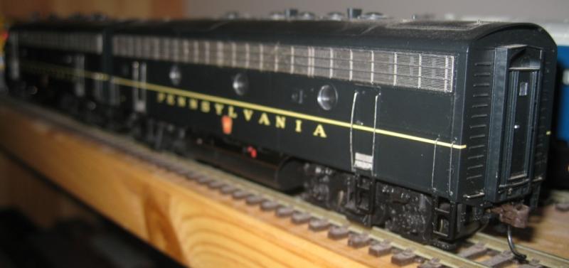

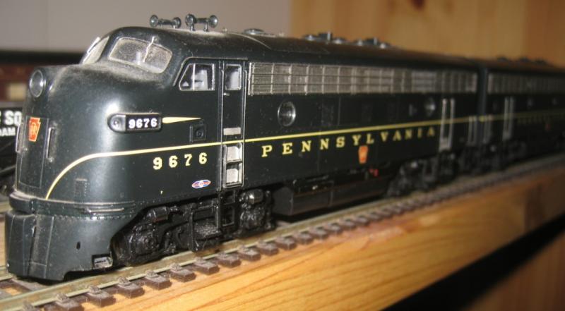

Ik laat hier een foto zien van een F7 (A & B) van Pennsylvania eveneens van Athearn Genesis maar zonder Sound en analoog.
Ze zijn Brunswick Green bijna op het zwarte af.
Het verschil tussen een F3 en een F7 is volgens mij marginaal, het dak is in elk geval iets anders.

De F7 A-Unit, let even niet op het stof
De F7 B-Unit
