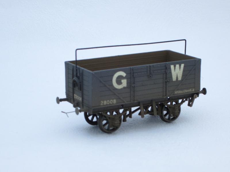

Het modellen beperkt zich nog tot rollend materieel. Zal wel eens een bouwprojectje posten.
Daarnaast natuurlijk verzamelen van die prachtige Bachmann en Hornby modellen.
Om een idee te geven van leuk materieel dat vrij makkelijk te bouwen is:
Grtz,
Ton

Voor mij blijft het bij GWR, vooral omdat ik het naast NS tijdperk III doe. Dus die Dynamometer car laat ik lopen.
Heb er wel plaatjes van bekeken: Zitten best wel complexe vormen in. Als je die in 3D wilt laten printen, zal je iemand moeten vinden die goed is in het maken van 3D-tekeningen.
Dat wagentjes bouwen is trouwens helemaal niet zo moeilijk; gewoon aan beginnen. Als je scenery kan bouwen zoals die creamery van jou, lukken die wagens zeker ook.

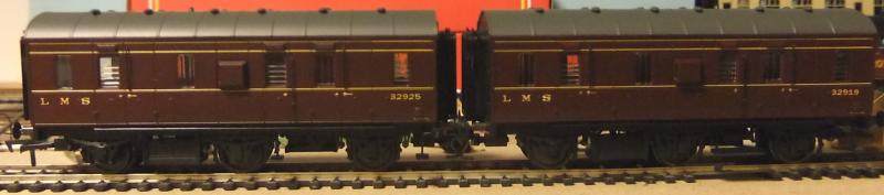

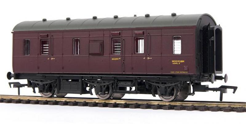

Ik heb zo'n Stove R verbouwd, en nu rijdt hij goed, dacht ik, maar helaas.
Het is ongelooflijk dat ze zo'n chassis hebben kunnen bouwen.  :'( :'(
De wielen zijn te klein, de remhangers zijn niet in lijn met de wielen.
Ook de belijning op de LMS variant is niet conform het prototype.
En dat voor "slechts" 28 pond!!!  >:(

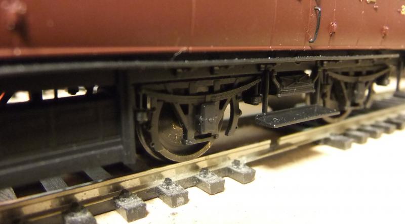

Op de foto zie je dat de remmen een cm of 20-25 voor de (reeds door mij vervangen) Romford wielen hangen.
Ik ben een paar avonden bezig geweest om van een zo'n rijtuig de 12 remhangers op hun plek te krijgen (24 gaatjes met 0,3mm boren).
Ik heb de remmen één voor één afgeknipt en met een haaks haakje van 0,3mm fosforbronsdraad aan het chassis opgehangen en vastgeplakt. Daarvoor moest ik zowel in de onderkant van een remhanger als op ongeveer de juiste plek in het chassis een gaatje van 0,3mm boren met de hand. Groter dan 0,3mm kan bijna niet, want er is niet meer ruimte onderin de remhanger. Het kostte me ook nog een paar boortjes. :'(
Op deze foto zie je duidelijk dat de remhanger nu in lijn hangt naast het wiel, en geen stuk ervoor. Je ziet nog net een beetje het koperen haakje onder de remhanger waarmee hij opgehangen is:

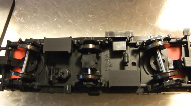

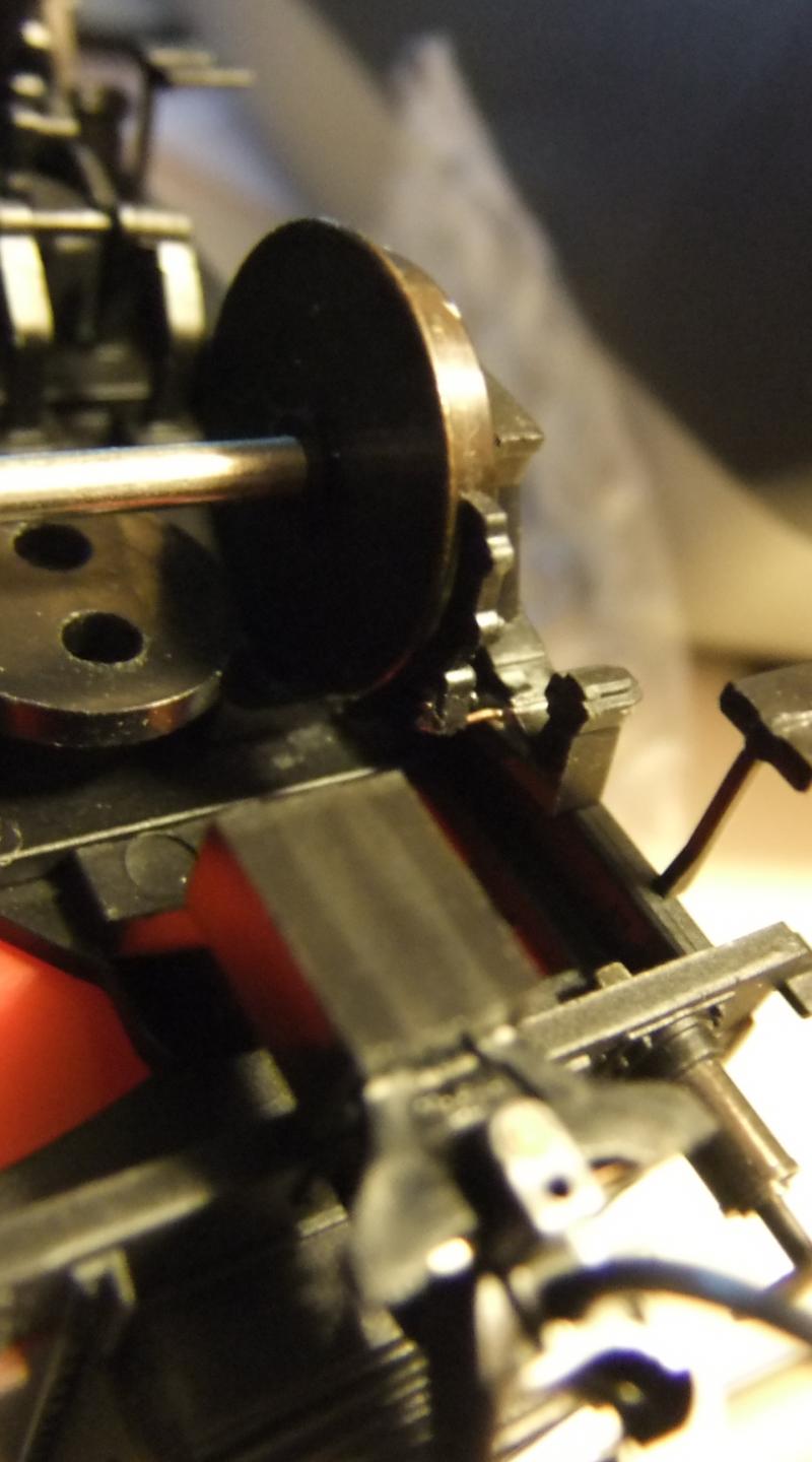

Maar het meest ongelooflijke is, toch wel dat de beide buitenste wielen opgehangen zijn in draaistellen, zodat ze geschikt zouden zijn voor kleine Johnny's  korte speelgoedbochten.
Wie houdt die wielen nou recht? :
Ze kunnen dus ineens zomaar zijwaarts bewegen met alle gevolgen vandien. Ik weet niet wie er uiteindelijk verantwoordelijk is voor het chassis-ontwerp, Hornby Magazine als opdrachtgever of Dapol als uitvoerder, maar het is een baggerontwerp à la de  jaren '50 of '60 en dan houd ik het nog netjes. Het kreeg dan ook heel slechte recensies van de serieuze modellers en is behoorlijk afgekraakt op o.a rmweb. Het was indertijd vooral slecht  voor de reputatie van Dapol als nieuwe opkomende 00-fabrikant.

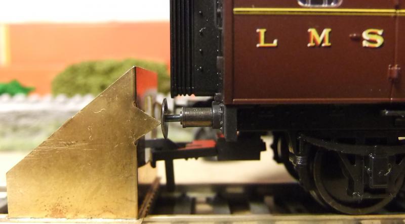

Ik heb er grotere 14mm Romford wielen ingezet en gelijk de bogies vastgelijmd. Om de 14mm wielen eronder te krijgen moet je ook een stukje uit de bodem wegvijlen, anders klemmen ze een beetje........ERRUG.  >:(
Op de foto zie je dat de buffer eigenlijk iets te hoog is doordat de 14mm wielen er nu onder zitten, maar ik vind het verschil acceptabel, nou ja, op dit moment tenminste . :
Vanavond dacht ik dat ik het geval indertijd goed rijdend had gekregen, maar tot overmaat van ramp blijken de rijeigenschappen toch nog niet goed want hij waggelt een beetje, en ik weet niet hoe dat komt. Dat wordt weer slopen dus.... >:( (Is gelijk al gedaan...)
Ik bedacht me ineens dat de Dapol asjes niet standaard waren - volgens mij waren ze korter dan 26mm - en dat de punten op de asjes anders gevormd waren dan bij Romford, Gibson, Hornby c.s. Ze waren wat stomper en indertijd kon ik het gaatje in het plastic nog niet aanpassen met een speciaal tooltje, dus heb ik de Romford wielen overgezet op de niet standaard asjes van Dapol. Dat moet nu dus maar eens snel veranderen, want ik heb inmiddels een tooltje gekregen van Ultrascale waarmee je de gaatjes in de aspotten netjes kan uitboren.
Van de andere moet ik de remmen nog doen en de bogies nog vastplakken, allemaal zonde van de tijd.
Toch zijn het mooie rijtuigen:
Ik moet er maar weer eens een keer tegenaan gaan......
Leen.
