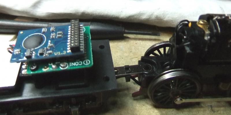

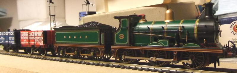

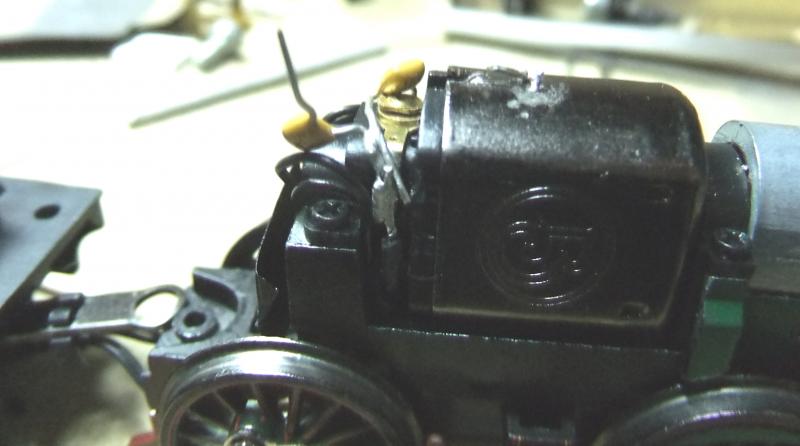

Ik heb ook nog wat geknutseld tussen de afleidingen door, nl. een decoder in de C Class ingebouwd.

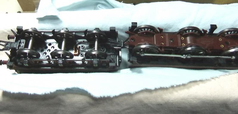

Voor degene die het interesseert, hier ligt-ie languit in de cradle:

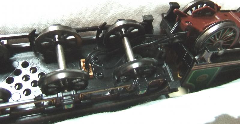

Volgens de gebruiksaanwijzing moet je 2 schroefjes los maken op de lok en 3 op de tender. M.u.v. de twee heel erge kleine schroefjes voor aan de tender zijn het allemaal verschillende schroeven. Opletten dus waar die horen.

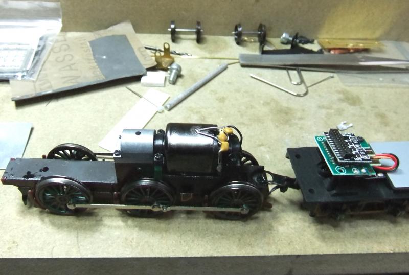

Als je de beide bodies eraf haalt, dan zie je rechts op de motor de 3 gele ontstoringscondensatoren, die moeten verwijderd worden. Op de tender zie je de blanking plug voor de 21-polige decoder:
De condensatoren worden hier verwijderd. Ik heb ze al gedeeltelijk losgeknipt en hierna aan 1 kant los gesoldeerd:
Na het voorzichtig loshalen van de blanking plug, heb ik even voorzichtig de decoder, de Bachmann 36-554, erop gedrukt met de zwarte plastic stekker naar boven:
Nu is het tijd om de decoder te testen op het programmeerspoor, gelijk het loknummer 0592 in te voeren, en daarna een stukje heen en weer te rijden om te kijken of ik het goed gedaan heb. Nou, gelukkig wel.
Bij het  in elkaar zetten van de lok is een aandachtspunt dat de bedrading onder de tender niet tegen de voorste as/wielen aanschuurt met alle gevolgen vandien. Ik heb daar nog even geen adequate :o en eenvoudige oplossing voor kunnen bedenken zonder de hele bedrading los te halen om er een krimpsokje om te doen:
Nog even nagenieten op de Bluebell  ;):

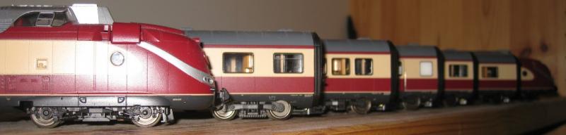

Mijn Trix VT11.5 moet een TEE zijn geweest, het is een gasturbine BR602 met "InterCity" logo voor op de neus.
Hoe dan ook, het is zonder meer DUITS.
Hij heeft ook een jet-achtige Sound.

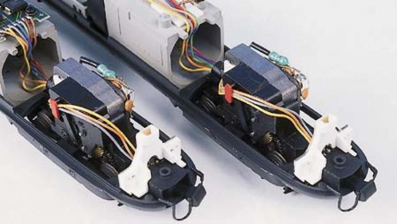

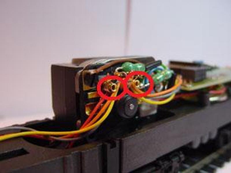

Hier beschrijven ze de ombouw van de Trix 1200:
http://forum.beneluxspoor.net/index.php/topic,15759.15.html
Lees het maar eens door en bedenk dan dat Roco een super 1200 aankondigde toen ze ermee klaar waren.  :-\ Sneu hoor, en een joekel van een minpunt voor Märklin/Trix.  >:( >:( >:(
Dit is een foto van het antieke motorblok, zo te zien is hij net niet meer van steen  ;D:

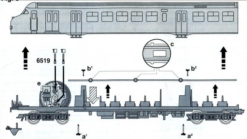

De plan V heeft ook zoiets antieks , maar erger nog is de manier van stroomopname. Voor de technische vooruitgang van de aandrijving is het een mooie kandidaat voor Hornby Live Steam.  ;D
Mij is niet duidelijk waarom je in de Märklin TEE die elastiekjes moet gebruiken als je ongeveer 1 kg gewicht voor op de gezamenlijke aandrijfwielen hebt.  ??? Je maakt er zo weer een toytrain van. Overigens bestaan er ook vinyl bandjes, en die hebben niet zulke nare eigenschappen m.b.t. het vuil maken van de rails, maar slippen wel iets gauwer.
Leen.

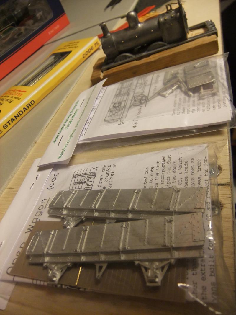

In Warley had de Great Central Society een stel kitjes bij zich van GCR goederenwagons. Ik begrijp dat dit kits zijn van Dan Pinnock van D&S. Volgens mij hadden ze daar 2 verschillende modellen, maar in de haast en blijkbaar door een misverstand heb ik maar kits van 1 model meegekregen.
Op de achtergrond een lok die vroeger zulke karretjes wel getrokken heeft. Alleen is hij nog in aanbouw bij een onderaannemer van Beyer-Peacock.  ;D
We spraken ook over de kits van de heel mooie GCR 4-6-0 loks, die er nu al bijna of helemaal zijn, maar helaas: die zijn alleen geschikt voor EM en P4.
