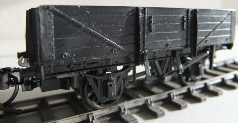

Twee karretjes die na een regenachtige vakantie in Devon al een jaar of 4 lagen te wachten om afgebouwd te worden:
Een SR 10 ton open wagon van een Cambrian kit. Het onderstel moest overnieuw want dat zat niet goed recht tegenover elkaar, zodat de assen niet parallel zaten. Ja, dat krijg je als je op een regenachtige vakantie geen gereedschap en +4 bril bij je hebt. Nu is hij gereed om schoongemaakt en daarna geverfd te worden in SR donkerbruin en SR transfers te krijgen. Daarna gaan de verende buffers erop en is hij gereed. Deze plastic karretjes zijn altijd erg licht en daarom zit er onder op de bodem, normaal gesproken onzichtbaar, een strip lood om hem wat gewicht te geven. De Kadee koppelingen zitten op een Bachmann NEM pocket, die in een plastic "vogelstaarthouder" zit van Chivers, die weer op een stuk plastic card van een mm of 3 geplakt is. De vogelstaarthouder is zichtbaar op de foto. Het is het grijze ding onder de solebar en vóór het wiel.

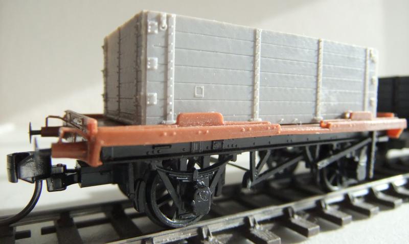

Dit is een LNER Conflat S met DX container, een kitje van Parkside Dundas. Deze heeft ook Kadee koppelingen en lood, net als de SR truck. De koppeling ziet er op de foto reusachtig uit, maar dat komt door de vertekening van de lens. Het is een gewone no. 18 met NEM schacht. De verende buffers zitten er al op, maar ik ben bang dat ik die voor het verven er weer af moet halen.
Ook hiervan moest het nodige over, maar dat is niet het meeste werk. Er zit hier ècht priegelwerk aan, en daarom is hij ook nog niet klaar. Ja, de 4 ronde plastic hijshaakjes van ca. 1 mm zijn uitgeruimd en mooi onderaan op de zijkant van de container geplakt. En de priegelige bufferbeschermers, ook van plastic, zijn dun gevijld en bovenop de buffers geplakt, dat is op de foto goed te zien. De fragiele plastic beugeltjes van ca. 0,5mm dik, die op de balken voor bovenop de container geplakt moeten worden (niet op de foto), zaten al in stukken in de verpakking en zijn vervangen door metalen. De laatste van de 4 zijden staat klaar om vastgeplakt te worden.
Het èchte monnikenwerk is de 4 kettingen met spanners, waarmee de container vast zat. Die zitten er niet bij, en die moet je dus zelf maken, of gewoon weglaten.
OK, je kunt daarvoor een stukje heel fijne ketting nemen, ik heb er nog wel ergens eentje liggen. Maar er zitten ook van die metalen draaidingen aan waarmee je de ketting kunt spannen, net als bij een schroefkoppeling van een wagon, maar dan kleiner. Ik probeer nu om 4 van die spanners te maken en ook de daarbij behorende kettingen met schakeltjes van ca. 0,75mm.
Het schakels maken lukt al aardig, dat gaat steeds sneller. Ik maak ze van zacht messingdraad wat ik een keer of 20 om een speld heen wind en daarna doorknip, zodat ik een stuk of 20 open schakels heb. Daarna aan elkaar priegelen met 2 pincetten.
Het maken van de kettingspanner is me nog niet goed gelukt, dus gewoon maar blijven doorgaan.
Het geeft trouwens wel een heel bijzonder gevoel als je daar een uurtje of wat mee bezig bent en dan het resultaat niet mooi vind...
Het is wel dè manier om vanaf een foto dingen van scratch te leren maken...

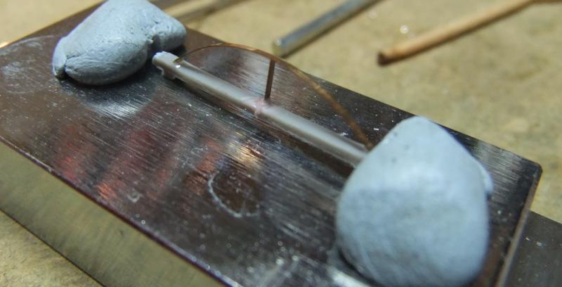

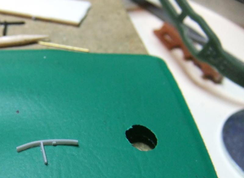

Zojuist weer even een stukje gepriegeld aan het containerbalkje.
Hier zie je het balkje met het erop gelijmde metaal. Het stripje is ca. 0,7mm breed:
Die bezemsteel op de achtergrond is een cocktailprikker. Dat blauwe spul is Blue-tak, van dat kauwgomspul om die balk op zijn plek te houden.
Hier is een stuk beugel zoals hij bij de kit geleverd was
Dat vage stuk hout met een punt op de achtergrond is.... ja, je raadt het al.
