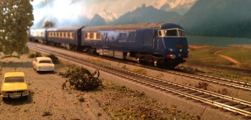

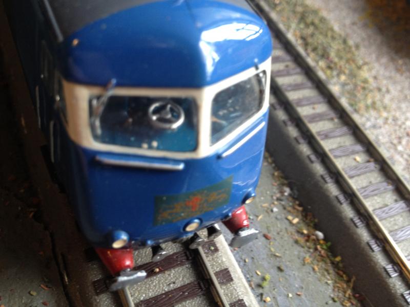

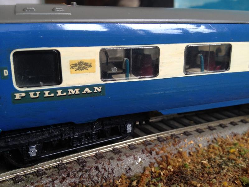

Nieuw !!
Blue Pullman van Kitmaster, 6 delig, door iemand heel mooi in elkaar gezet met orginele kitmaster motor. Rijdt heel mooi en is zeer indrukwekkend !!
Nog een paar mooie details
en
gr Bert
St00mboy
  • Berichten: 12010
« Reactie #2103 Gepost op: 14 September 2012, 12:20:35 »
Die ziet erg mooi uit, Bert. Zo mooi zie je ze niet vaak.

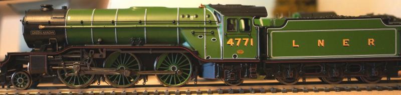

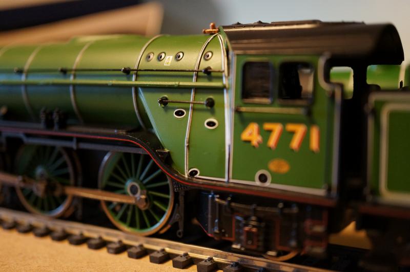

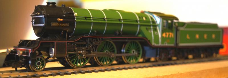

Zo, de V2 is weer terug uit Liverpool en nu ook uitgepakt:
en voor de liefhebber nog een 3/4 vooraanzicht:
Er zit nu ook geen vlekje op de zijkant:
Eerst even een proefrondje: loopt goed, zelfs beter dan de eerste, want daar zat een klein "knarsje" in bij het achteruitrijden.

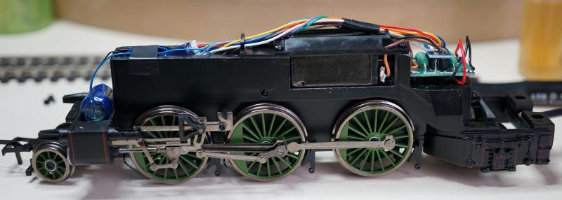

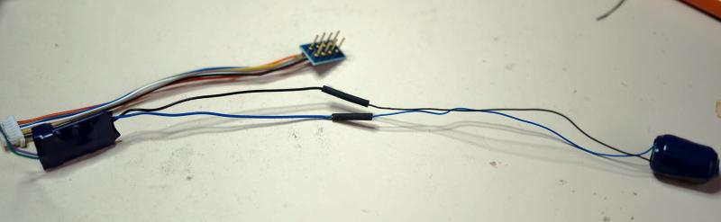

Daarna weer uit elkaar om de decoder weer in te bouwen. De Gaugemaster decoder heb ik er niet opnieuw ingezet, maar deze keer een DCC Concepts decoder met stay alive. De reden hiervan is dat de lok maar op 3 assen stroom opneemt en de Stay alive dus goed kan gebruiken:
Links ligt de decoder met daarboven het "harnas" met links de witte JST-plug, die in de decoder past. Helemaal rechts ligt de Stay-alive condensator. Die moet je er zelf met 2 draadjes aan vast solderen, een eitje. De andere 2 functiedraadjes heb ik om kortsluiting te voorkomen afgedekt met wat nagellak.
Hier zit het allemaal aan het chassis gemonteerd:
De condensator paste op deze wijze niet dwars in de body, maar nadat ik hem er ondersteboven in gehouden had, en toen het chassis naar binnen schoof, vond hij zelf zijn weg voor in de ketel. Er is ruimte genoeg.
Bij het proefrijden hoorde ik de motor meer "grommen" dan met de Gaugemaster decoder, dus ga ik nog een keertje de CV's afstellen met DecoderPro en een baan waar hij een paar meter op kan rijden.
Leen.
