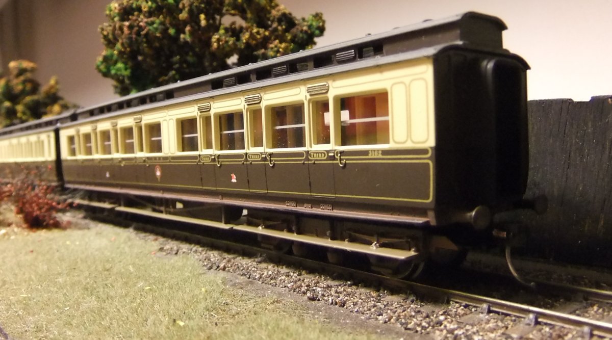

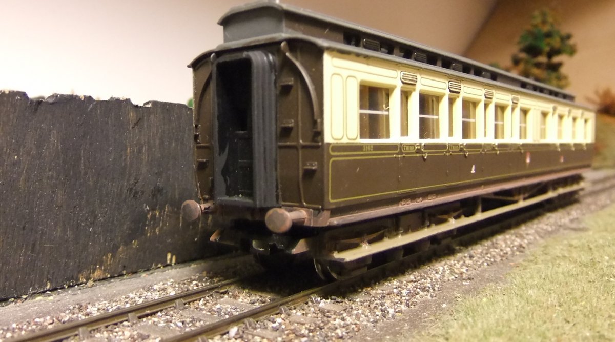

Vanavond onder twee oude Hornby rijtuigen NEM schachten geplakt. Van de oude GWR clerestory rijtuigen van toen ik nog niet geboren was had ik er eerder al twee gedaan, dus nu deed ik eerst even de derde, om het gevoel weer terug te krijgen. Het betreft de rechtse:
En hier de achterkant zonder koppeling:
En met:
Daarna maar eens bekeken of dat bij het oude restauratierijtuig met de Airfix koppelingen ook mogelijk is. Het plastic is van dat spul wat niet plakt, maar ik geloof daar nu wat op gevonden te hebben. Dit is dit het resultaat en nu maar hopen dat de hoogte een beetje goed klopt...  ::):
Links op de foto zit de koppeling er al in, alleen wel de verkeerde.  ;D
Ik heb dat nare plastic een beetje ruw gevijld met een fijne vijl. Daarna heb ik er evenals op het stukje NEM-schachtprofiel Loctite primer op gedaan, dat spul met een soort viltstift wat je gewoon bij de bouwmarkt kan kopen. Toen heb ik er een mespuntje baking soda op uitgespreid, zo goed als ik het kon. Nadat ik het stukje profiel met cyano uit Houten ingesmeerd had plaatste ik het op de juiste plek en heb het stevig aangedrukt. Het zat al snel echt muurvast en staat nu te drogen..  (y)
Morgen weer verder.
Leen.

Toch nog maar gauw even eentje gedaan  ;):
Zonder koppeling, je ziet de witte binnenkant van de NEM schacht onder het rijtuig zitten:
En met koppeling, ze zitten er nu allebei op:
Er zijn er nu vier gereed met NEM-schachten en metalen wielen i.p.v. de plastic jaren '60 wielen.
Leen.
« Laatst bewerkt op: 10 May 2019, 23:50:26 door St00mboy »
