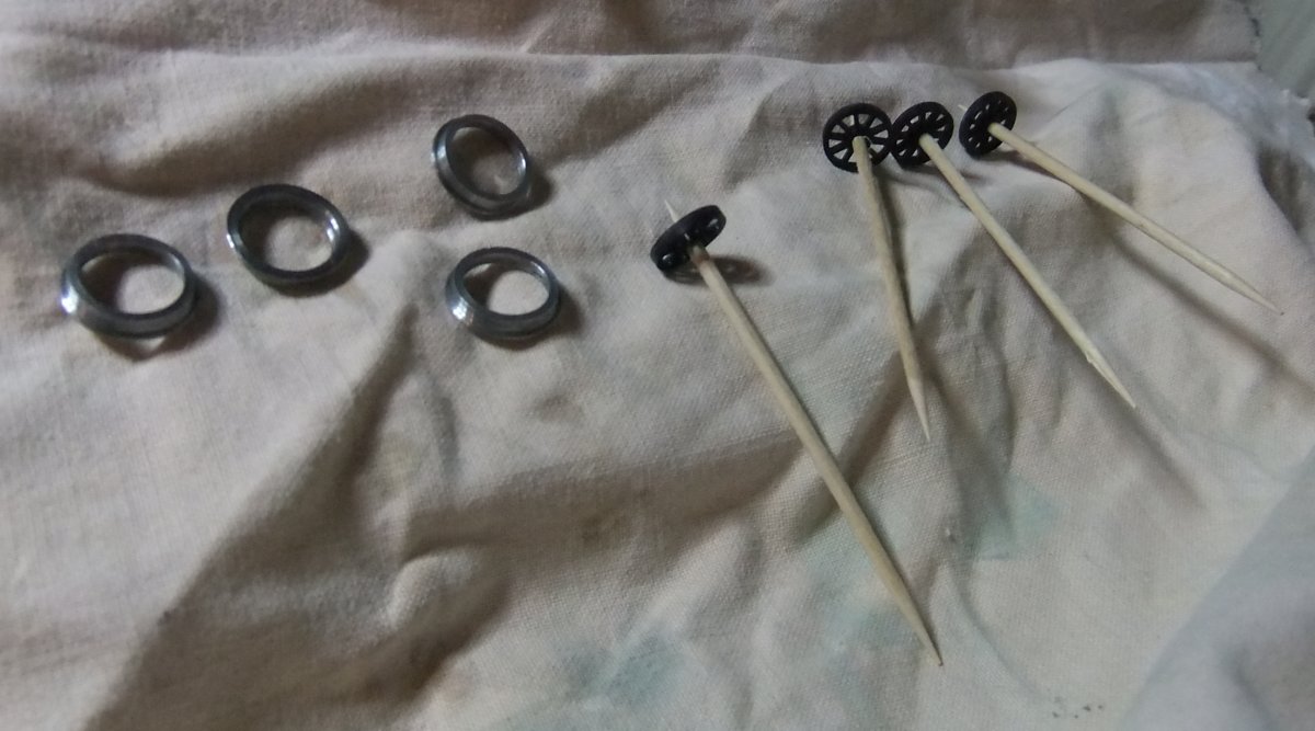

Vorige week woensdag op de BMB-rijdag in Zwolle bleek mijn Hornby Flying Scotsman in de bogen kortsluiting te maken.
Uiteindelijk heb ik de oorzaak gevonden. Dat staat
hier in het BMB-topic
Op internet had ik gelezen dat het aanbrengen van Gibson bogiewielen verbetering zou kunnen brengen. Toevallig had ik er nog een paar van 3'2" met 10 spaken liggen, maar ze moeten wel eerst geverfd worden en als het kan ook belijnd.
Het liefst wil ik daarbij alleen de plastic spaken apart kunnen verven om niet de rest onder te kliederen.
Ik heb dus eerst een manier bedacht om zonder brokken de plastic spaken uit de metalen wheelrim te drukken.
Op de wielen die ik had zat ook een beetje bruine smeer en daarom heb ik alles in een spiritusbadje gelegd en met een cottonbud (orenpulker) en een cocktailprikker schoongemaakt. Het bruine spul loste prima op in de spiritus.
Het ligt nu te drogen:
Morgen worden de spaken geverfd en de rims worden chemisch een beetje zwart gemaakt.
Ik heb ook bedacht dat ik ga kijken hoe ik het chassis spanningsvrij kan krijgen en toch gebruik van de tender kan maken om stroom op te nemen. Ik hoop dat ik met kleine JST-pluggen een flexibele verbinding onder de tender kan aanbrengen, zodat de stroom niet meer langs de trekhaak hoeft. Via o.a. de trekhaak wordt nl. het chassis live gemaakt en daardoor ontstond de kortsluiting.
