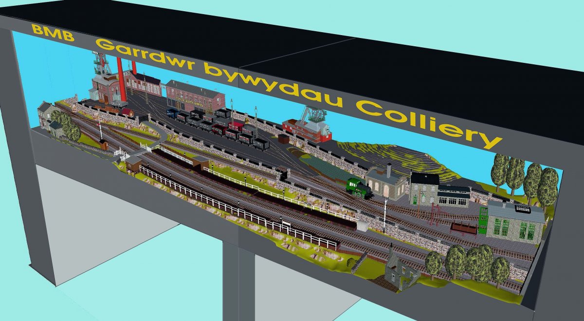

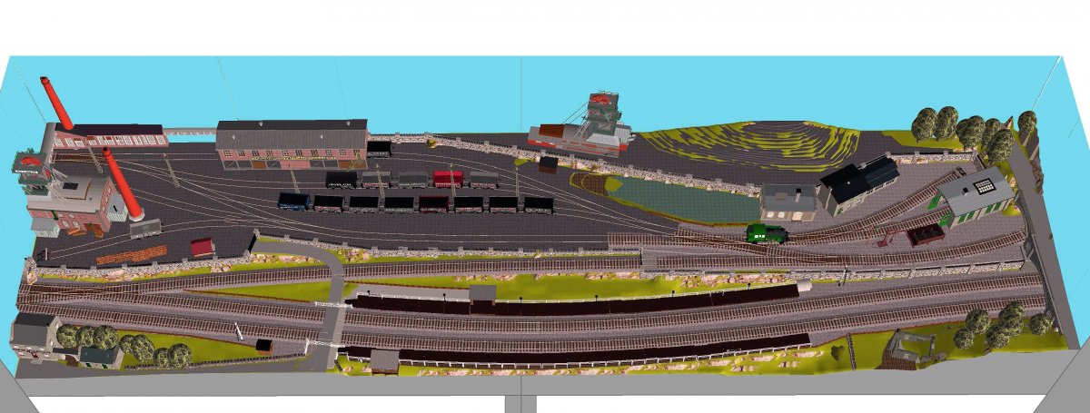

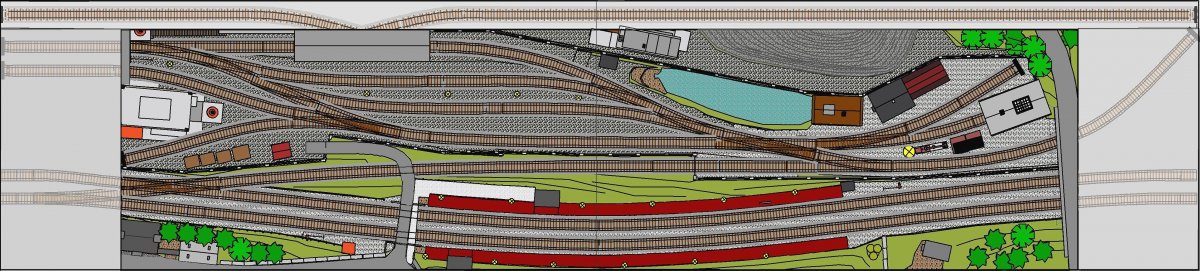

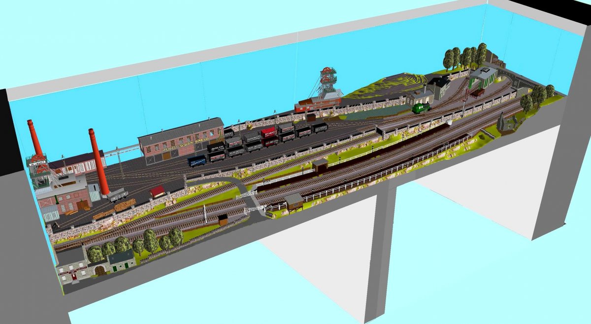

Hopenlijk ter inspiratie van deze of gene:
Een dubbele module bak met als thema en Welshe kolenmijn. Kolen is tenslotte waar het in de industrieele revolutie allemaal om draait. Zonder dit zwarte spul zou de wereld er heel anders hebben uitgezien, om van het bestaan van spoorwegen maar niet te spreken. En om het belang van kolen even te onderschrijven, voor WOII had  meer dan 80% van het Britse goederenvervoer met dit goedje te maken.
Sporenplan:
Achter de modules is en losse plank met een opstelspoor getekend, die aan de bakken vast gemaakt kan worden om zo lege kolenwagons op te vangen en volle weer op de module te laten verschijnen. Het wisselen van de wagons gebeurt dan in het kolen laadgebouw, waardoor het niet zichtbaar is voor  de toeschouwers.
En in 3D:
De naam is een Welshe vertaling van de betekenis van  mijn achternaam...
Ik zal ook nog een schema maken van hoe de dagelijkse werkwijze van een dergelijke colliery gaat.
Sierd Jan

Re: BMB 00-modulebaan, Algemeen.
« Reactie #2212 Gepost op: 30 December 2016, 20:11:25 »
@Sierd Jan,
Dat bedoel ik nou!  (y)
Wat stop jij veel in zo'n klein oppervlak. Wie gaat hem bouwen?
Gr, Hans
« Reactie #2213 Gepost op: 30 December 2016, 20:30:29 »
Prachtig ontwerp Sierd Jan.

« Reactie #2214 Gepost op: 30 December 2016, 20:47:38 »
Welsh coal, een heel goed onderwerp en een schiitterende bak!  (y)
« Reactie #2215 Gepost op: 30 December 2016, 21:11:53 »
Leuk ontwerp, Sierd-Jan. Daar kan je lekker mee rangeren, los van het geraas op de hoofdlijn. Ideaal voor al die industrielokjes die de laatste tijd uitkomen (J94, Sentinel, Peckett, Class 14).
Wat dat betreft zijn er hele leuke dingen te verzinnen met zo'n bak. Bij mij zijn er inmiddels ook al diverse ideeën gepasseerd.
Met welk proframma heb je dit ontwerp gemaakt?
« Reactie #2217 Gepost op: 30 December 2016, 21:44:14 »
Zier er hartstikke goed uit Sierd Jan! Kom je in de breedte wel goed uit? Ik vind de bakken altijd wat aan de smalle kant...

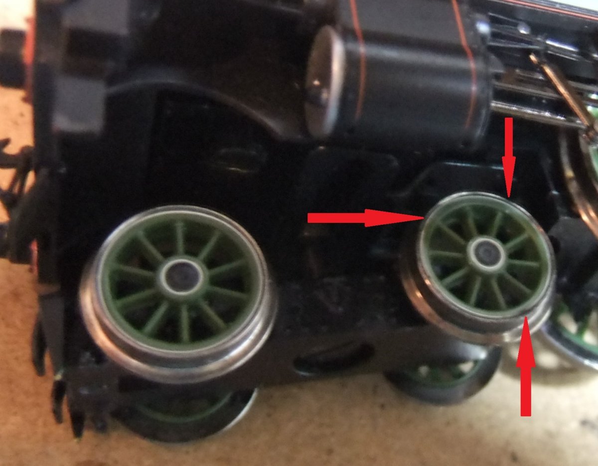

« Reactie #2218 Gepost op: 30 December 2016, 22:04:18 »
Ik dacht vanavond even de kortsluiting te vinden die woensdag optrad bij mijn Flying Scotsman lok, als hij "clockwise" door de boog van de keerlus reed.
Ik heb hem in een bocht van 24" gezet, dat is iets kleiner dan de bocht waar hij problemen gaf.
Tussen de rails en de kabels van de meter heb ik krokodillenklemmetjes gezet.
Als er kortsluiting ontstaat gaat de meter piepen.
Maar bij het heen-en-weer halen van de lok over de rails gebeurde er helemaal niets, wat ik ook deed.
Als er al iets gebeurt is de kortsluiting blijkbaar van een aard dat de gevoeligheid van de Roco booster groter is dan wat ik nu kan meten.
Dus daarna maar op internet gekeken of er meer mensen last van hebben en het blijkt toch wel een bekend fenomeen te zijn of iig te zijn geweest.
Ik heb een paar mogelijke oorzaken gevonden nl. de bogiewielen die tegen de cylinder aankomen en de tender pick-ups die kortsluiting maken.
De bogie wielen wil ik wel vervangen, want ik vind de Hornby bogie wielen toch al niet mooi.
De tender pick-ups zal ik iets verbuigen, zodat de kans op kortsluiting verkleind wordt.
Als we hem op 4 maart uitproberen en hij flikt het weer, dan haal ik hem gelijk van het spoor.
Leen.

« Reactie #2219 Gepost op: 30 December 2016, 23:16:42 »
Toch nog maar even met de wetenschap van internet naar de kortsluiting gezocht en ja hoor, de oorzaak is gevonden!  (y) >:(
Ik zag dat het achterste bogie wiel "pitted" was, d.w.z. dat er aan de zijkant zwarte plekjes op zaten.
Het is wel lastig op de foto te krijgen:
Maar met een bril +5 zie je duidelijk brandplekken op het wiel zitten.
Ik heb er in De Meern nog met Ed over gesproken, die zei dat zoiets als dit de oorzaak was van deze kortsluitingen.
Want daar gebeurde dat ook, maar vreemd genoeg bij een latere test bij René in de garage waren er op dezelfde keerlus geen kortsluitingen.
Ik had eerder twee keer (na De Meern en gisteren) niet kunnen meten dat het chassis live is, terwijl ik dat al sinds 2005 weet.
De reden is waarschijnlijk geweest dat het wiel tijdens het meten geen contact maakte met de stroomopnemer. Je hebt bij het meten eigenlijk drie of vier handen nodig i.p.v. twee.
Maar nu heb ik beter opgelet en nogmaals gemeten, en ja hoor, het chassis is echt live. De rechter wielen hebben nota bene stroomopnemers, maar Hornby vond het nodig om de stroom toch via een klemverbinding op het chassis naar de motor te geleiden i.p.v. met een gesoldeerd draadje. Dus nu staat het hele chassis onder stroom.  :o
Wat zal ze dat opgeleverd hebben? 5p? 10p?
In ieder geval vermijdbare ergernis voor de klanten en uiteindelijk een dubieuze reputatie voor Hornby, want dit staat helaas niet op zichzelf.  >:(
Ik ga de kap eraf slopen - die is nogal "flimsy" (slap) anders had ik het allang gedaan - en ga een draadje door het chassis trekken. Het gaatje van onder naar boven zit er al, want daar loopt het andere draadje vanaf de linker wielen al door. Dat hebben ze wèl goed gedaan.
Snap jij nog waarom ze niet gewoon twee draadjes door dat gat getrokken hebben i.p.v. één?
Ik in ieder geval niet!
Het waren echt prutsers om het op die manier te ontwerpen.  >:(
Ik weet nog dat het flink lastig is om bij de onderplaat met de stroomopnemers te komen. Je hebt zo een chaos met al die slappe onderdelen zoals de stroomopnemertjes die in de weg zitten.  :-\ Het moet ook weer netjes terug kunnen.
Dan moet ik de schuldige afknippen nl. het contactlipje van de stroomopneemstrip en er eventueel nagellak opsmeren, zodat er geen contact meer mogelijk is tussen wielen en chassis. Daarna moet ik ergens een plekje zien te vinden om een draadje aan te solderen. Dat zou nog wel eens lastig kunnen worden, want alles past precies en er is niet veel plek over voor een gesoldeerd draadje.  En dat moet allemaal zonder weer opnieuw contact te maken met het chassis.
Tot slot moet het draadje nog door het gaatje naar boven en daar aan de decoder of aan de NEM-socket vastgemaakt worden.
Het heeft nu allemaal de hoogste prioriteit want een BMB zonder Flying Scotsman is niet hetzelfde.  ;)
