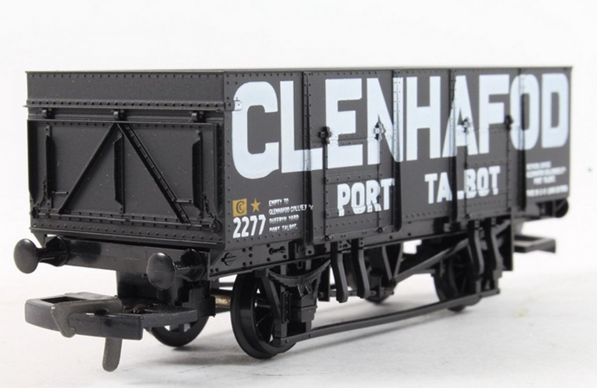

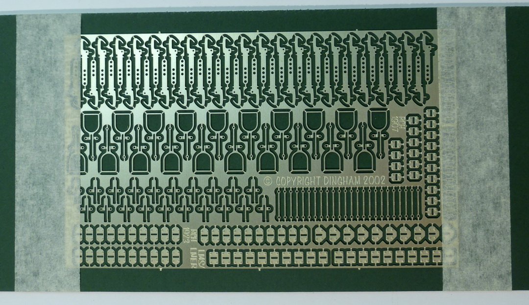

« Reactie #10637 Gepost op: 30 November 2016, 22:33:43 »

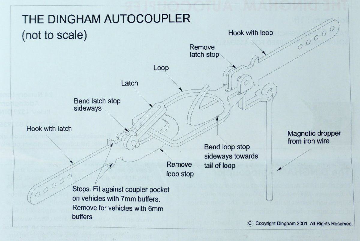

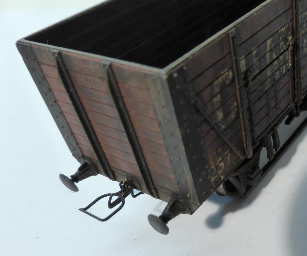

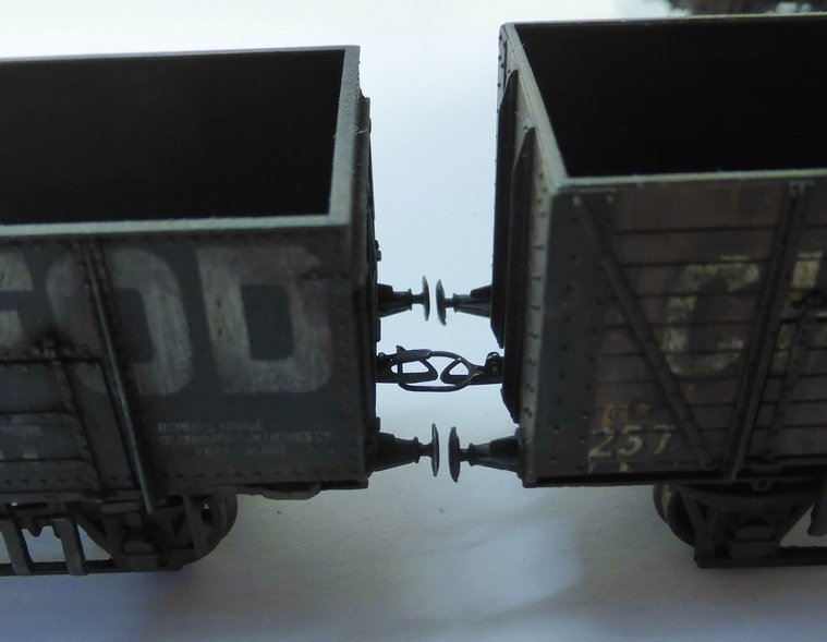

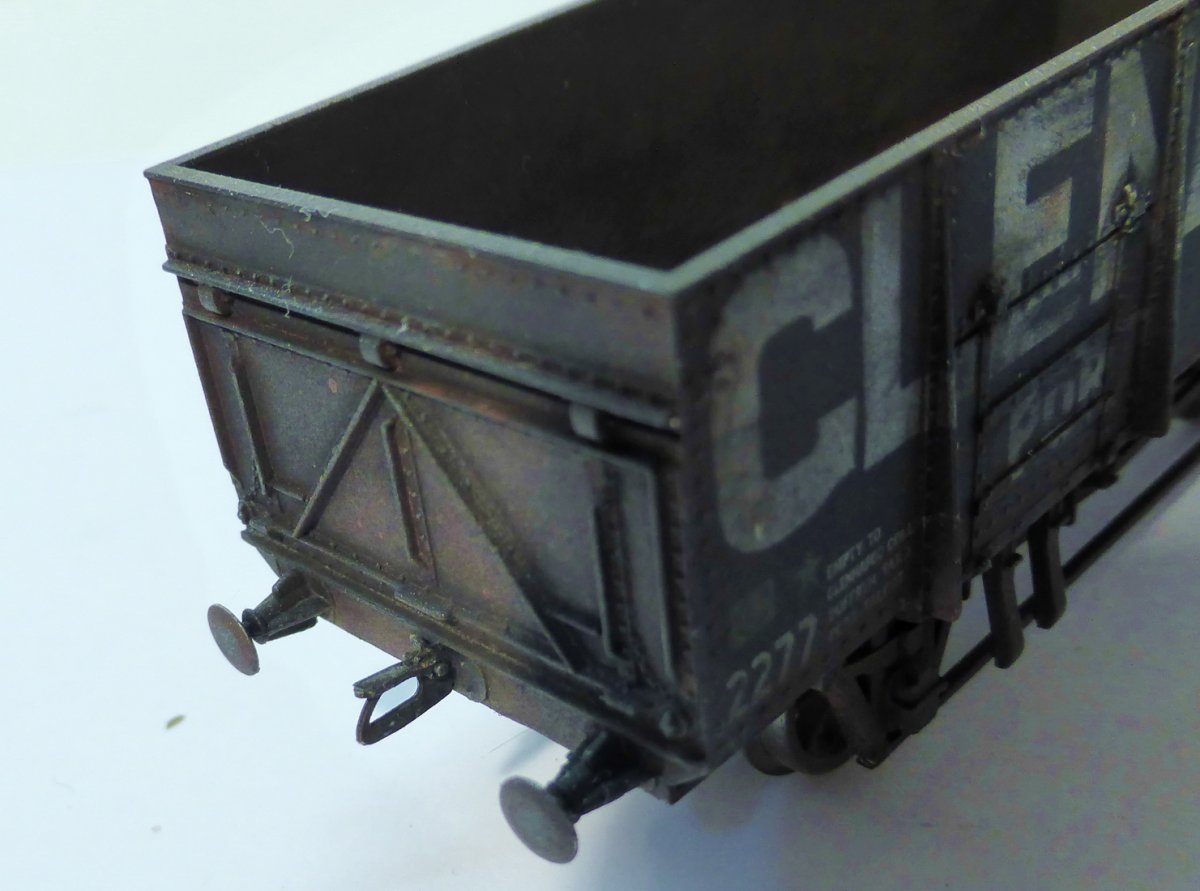

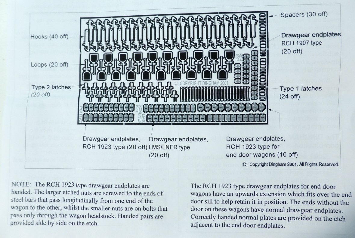

@steef
Dinghams, geweldig! Laat ik het toelichten met wat foto's.
Levering:
Toepassing:
En ter vergelijk, Glenhafod wagon voor de behandeling:
Grote voordelen:
Eenvoudige, niet opvallende koppeling. Plaatsing op de bufferbalk, zoals in het echt, korte koppelingsafstand.
Nadeel. Wagons moeten altijd in dezelfde richting gebruikt worden. Mocht je ermee willen rangeren zul ervoor moeten zorgen dat de orientatie van de te rangeren delen niet veranderd, want dan koppelt het niet meer.
Groeten, Sierd Jan
PS Het ijzerdraadje voor magnetische ontkoppeling heb ik (nog niet) aangebracht.

Van de week heb ik de Dingham koppeling in bedrijf gezien op een Spoor 0 baan in Warley. Ziet er inderdaad erg mooi uit..
Het schijnt alleen wel redelijk kritisch te zijn vwb de hoogteafstelling...

@Sierd Jan,
Ik moet zeggen dat die koppelingen er erg fraai uitzien. Inderdaad niet zo geschikt voor rijtuigen. Blijf overigens toch vasthouden aan de Kadee's vanwege het magnetisch aan- en afkoppelen.

@Hans
Dinghams kunnen ook magnetisch ontkoppeld worden

Sierd-Jan, ik ga ze bestellen. Dat ziet er zeer goed uit. Dank  (y)
Mvh Steef
Hendrik Jan
  • Berichten: 7192
« Reactie #10647 Gepost op: 01 December 2016, 19:30:18 »
Niet echt kort gekoppeld.
Wel mooi gekoppeld.
Ik ga je ervaringen volgen, Steef.
cheers
Hendrik Jan
