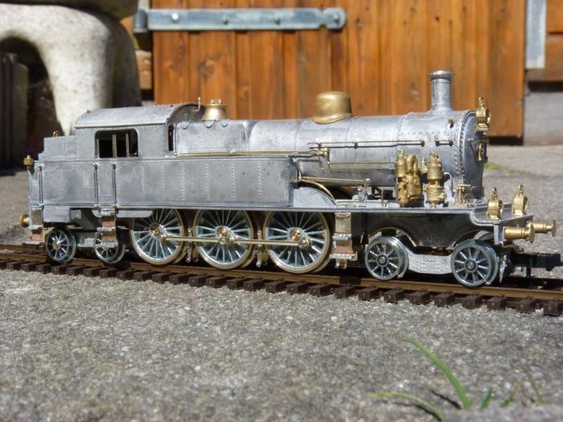

Dont shoot the pianist maar je koppelstangen zitten verkeerd om. Voor de rest een mooi ding. Ik hoop dat hij goed blijft want mijn exemplaar heeft na 20 jaar een flinke katterug gekregen (net als mijn 5500).

De plaatjes, eventjes buiten geschoten omdat het licht dezer dagen zo mooi
is kan ik de foto's mooi op de hoogste diafragmastand maken.
Vergeet ik alleen om het achterste loopstel goed in het spoor te zetten  >:(
Experimenteerstand, hier zitten ze wel goed.
groet Gert

Klopt de voetplaten zijn nieuw al slap.
Daar frees ik een dun sleufje in en soldeer ik een stuk staaldraad in.

Zo,
De koppelstang zit al weer op de juiste manier gemonteerd  ;D
Ik heb de loc net even tegen een liniaal gehouden, zo recht als het maar kan.
Maar, ik heb de loc volledig gesoldeerd, dus ook de ketel op het frame.
Dit is een onderdeel van de constructie en dus de algehele stevigheid geworden.
De enige plek waar de voetplaat/omloop zou kunnen knikken is tussen de waterbakken
en de oplegging van de rookkast, maar dat zou met gepast geweld moeten gebeuren.
Ik heb overigens wel de afgelopen 4 jaar het model op het onderstel gehad, wellicht
dat dit ook genoeg stijfheid bied om alles netjes het gareel te houden.
