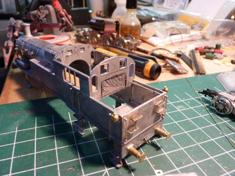

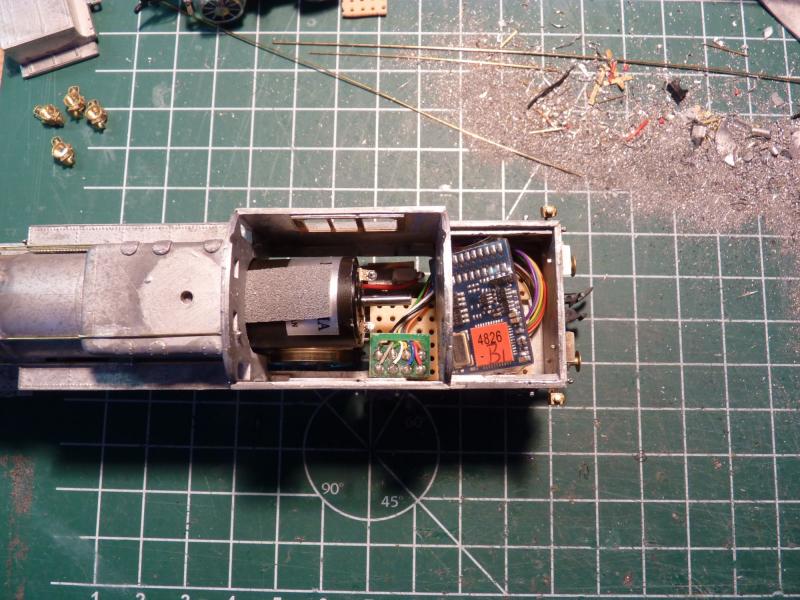

Vanmiddag even lekker aan het ruimte maken geweest, ik wil alles zo veel mogelijk uit het
zicht wegwerken, de motor daar heb ik geen oplossing voor maar de decoder en printplaat
daar kan ik wel wat mee.
Daarvoor moest echter wel de achterwand van het machinistenhuis aangepast worden.
De gehele onderzijde is er uitgehaald, maar er volgt nog een stuk om nog meer ruimte te maken.
Zodoende past alles er gewoon zonder proppen in en kan de decoder ook zijn warmte kwijt wat onder
witmetaal iets belangrijker is dan messing, 't zal geen problemen geven maar beter nu goed dan
achteraf......
En zodoende kan ik ook makkelijk overal bij en de decoder uitwisselen met bijvoorbeeld een brugstekker.
En dan krijg je zoiets, alles netjes onder 1 dak, althans zo moet het gaan worden.
Gr.
Robbert Jan.

stig
  • Berichten: 10080
Re: BNLS-Werkspoor - De bouw van: DJH NS 6000
« Reactie #76 Gepost op: 12 April 2011, 00:16:03 »
He, ik wist niet dat de motor bij de 6000 niet eens helemaal in de ketel zat. Vergeleken met dit heb je in een 5500 een zee van ruimte.
« Reactie #77 Gepost op: 12 April 2011, 00:23:51 »
Ja,
en dan zit nog niet eens het vliegwiel op de motoras...  :'(
Maarrr... onder het dak past de decoder ook prima, Raamje openlaten en ventilatie voldoende. Achteraf had ik ook wel de kolenbak open willen zagen. 'k zag dat voor het eerst bij Gert op OnTraXS  (y)
Grtzz,
Karst

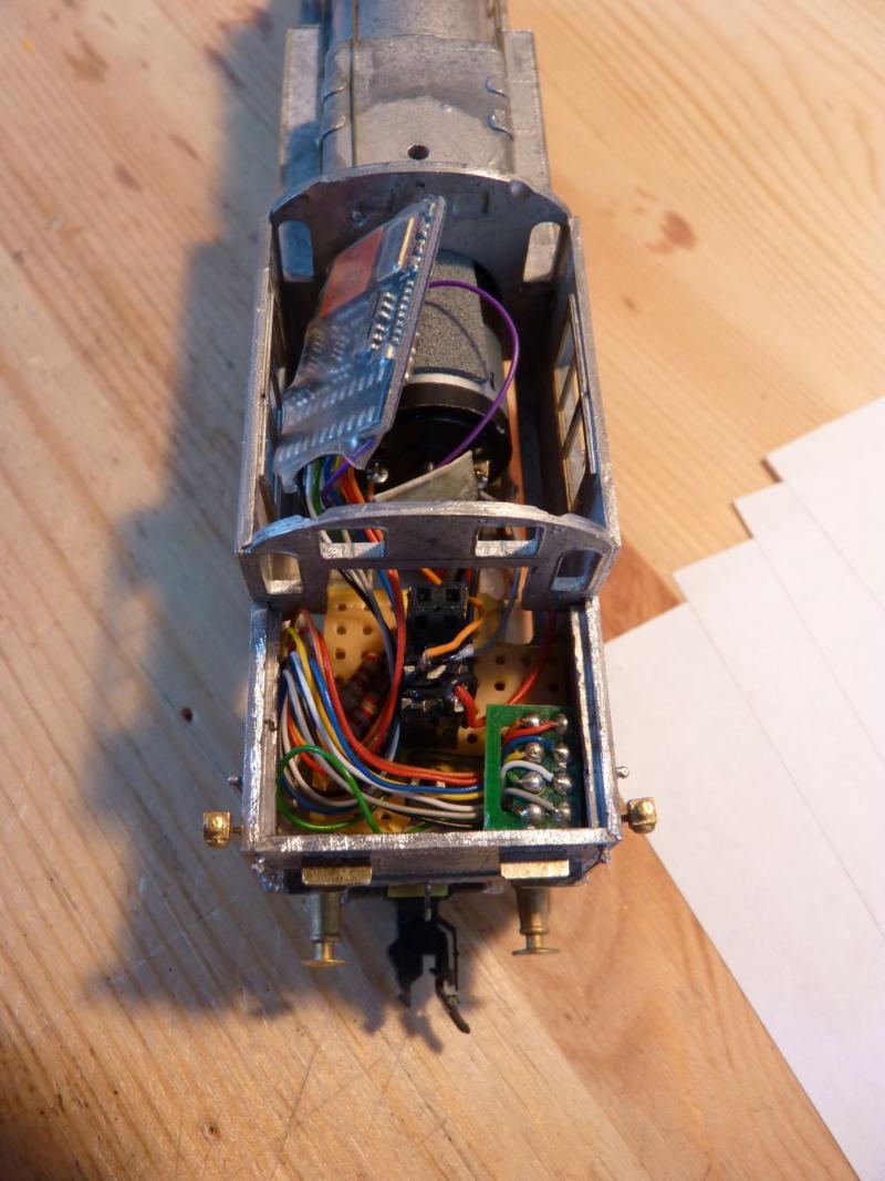

« Reactie #79 Gepost op: 12 April 2011, 09:55:29 »
Nou heb ik het vliegwiel. even gepast, zit uiteraard de decoderaansluiting in de weg.
Naja, die verplaats ik dan wel weer naar een andere plek, de decoder zelf komt dan onder
het dak want daar zit deze inderdaad geheel uit het zicht weggewerkt.
Als de bedrading aldaar iets begeleid wordt zie je er zo goed als niks van.
@ Gert,
Dat was voor mij ook de reden om de gehele kolenbunker een los onderdeel te maken.
Dan kan ik zonder al te veel moeite wel een decoder uitwisselen of de brugstekker zetten
voor analoog gebruik.
Eerst maar weer eens verder met de electronica.
Gr.
Robbert Jan.
Cranmore Road. Brits 1:43,5

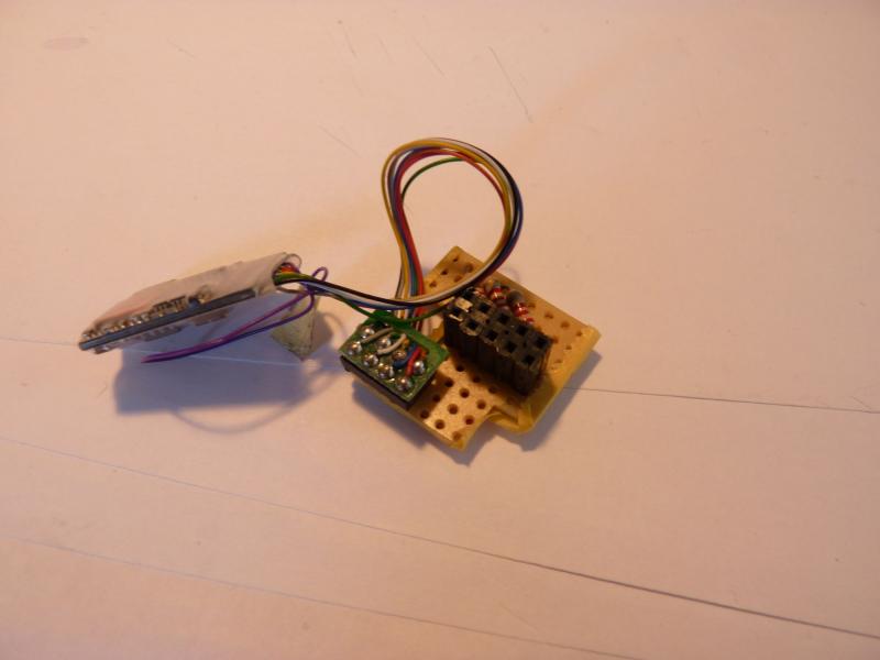

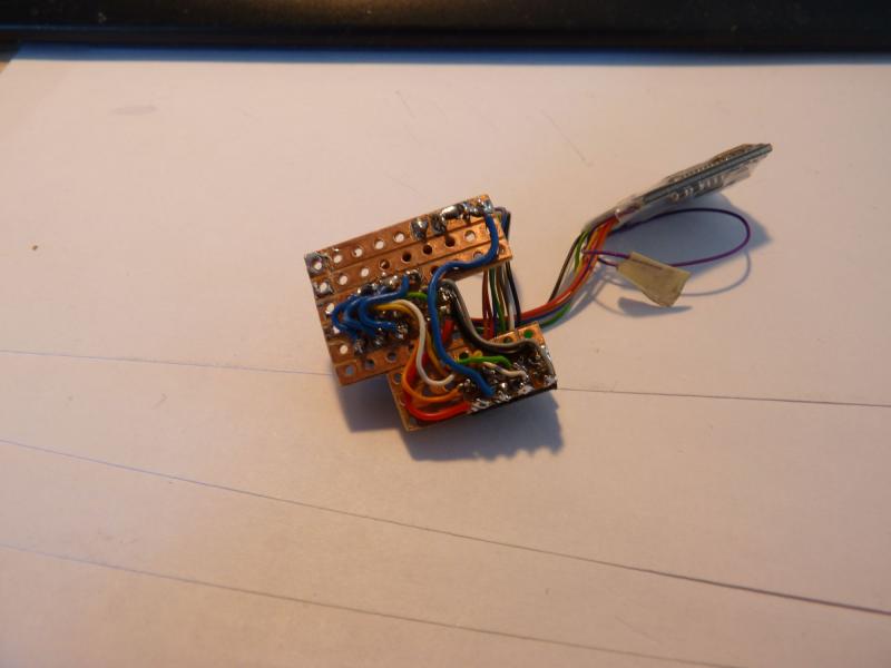

En dan is er zo weer een werkweek voorbij.
Onderhand tijd gezien om een printplaatje te fabriceren voor in de loc, met stekkerverbindingen
voor de motor, stroomafname en de verlichting.
De onderzijde, het werkt allemaal naar behoren  ;D
En dan is het een beetje proppen maar het past allemaal netjes onder de kap.
Ze heeft ondertussen haar eerste digitale metertjes gemaakt, en daar kwam dan weer een volgend
euvel aan het licht, waarschijnlijk gerelateerd aan de decoder.
Wanneer de loc bijna stilstaat is het net of er even volle spanning op de motor komt en de loc
schiet dan een centimeter of wat naar voren.
Het is ook een oudere ESU die al wat heeft meegemaakt zeg maar dus ik ga opzoek naar een nieuwe
decoder voor deze loc.
Gr.
Robbert Jan.

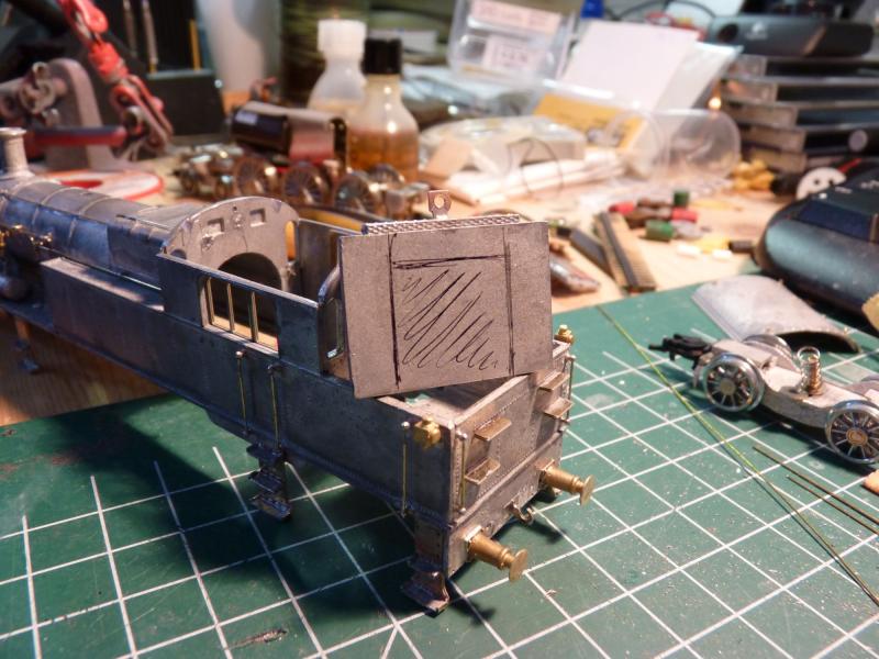

En maar eens verder met de loc gegaan, ik heb weer eens de tijd om er
voor te gaan zitten. Foto's maak ik vanmiddag nog wel even daar is het nog niet van
gekomen.
Allereerst heb ik alle messing handgreepjes geplaatst, op de achterzijde van de loc t.h.v. de
kolenbak, onder de buffers de rangeerhandgrepen en bij de trapjes op de voorzijde
van de loc ook een 4 tal grepen, en niet te vergeten onder de rookkastdeur.
Een hele toer maar dat moest nog even gebeuren.
Daarnaast de Dom en Veiligheid voozien van een boutje m2 zodat ik deze
achteraf gemakkelijk op de loc kan zetten, wat dan rest is het aandraaien van
een moertje vanaf de binnenzijde. Kan ik deze onderdelen lekker gaan poetsen  ;D
Zoals gezegt, foto's volgen.
Gr.
Robbert Jan.

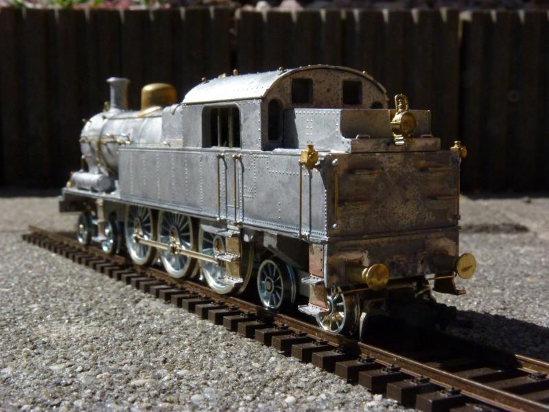

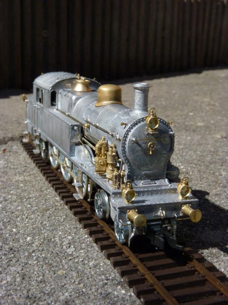

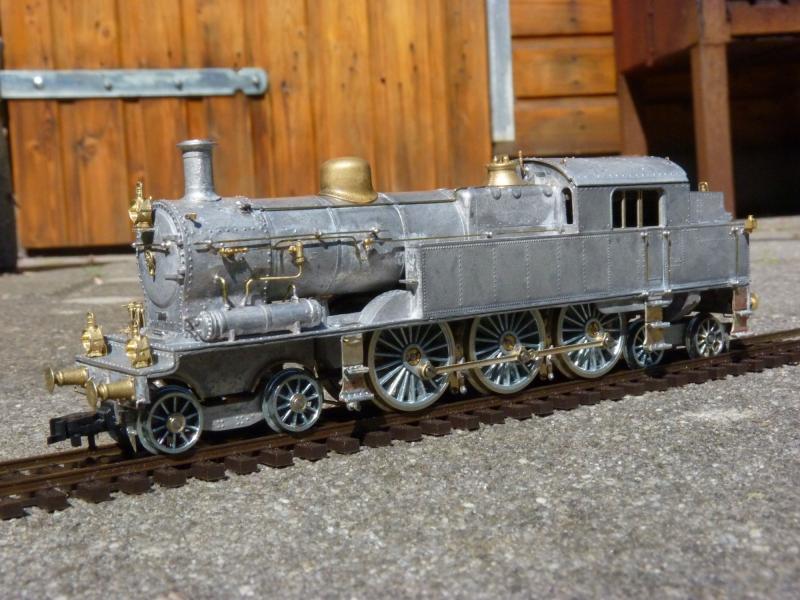

De plaatjes, eventjes buiten geschoten omdat het licht dezer dagen zo mooi
is kan ik de foto's mooi op de hoogste diafragmastand maken.
Vergeet ik alleen om het achterste loopstel goed in het spoor te zetten  >:(
Alle onderdelen zitten er nu vast op afgezien van de loclantaarns waarvoor
ik nog geen ledjes heb gehaald  ::) en uiteraard de Dom en Veiligheid.
Gr.
Robbert Jan.
Karst Drenth
  • Berichten: 10490
    • Plan U op Sleutelspoor
« Reactie #83 Gepost op: 04 May 2011, 15:55:22 »
Netjes en strak loodgieterswerk RJ  (y)
Alleen denk ik dat je van de reeds bevestigde handrails spijt gaat krijgen bij het spuiten ...  :-\
Grtzz & suc6
Karst

magneetjes en een Hall sensor het nu voor elkaar gekregen, ze geeft nu een nette
uitlaatslag om elke 90 graden.
Dit is overigens een decoder voor een 3700 van ATT, heb de decoder even geleend van
één van de vitrine loccen die toch momenteel stil staan.
Uiteraard krijgen ook de kleine frutsels de aandacht;
NS 6000 lantaarn, uit! by Lauwersmeer, on Flickr
Een loclantaarn, 1 van de 4 die op de loc zullen komen.
NS 6000 lantaarn, aan! by Lauwersmeer, on Flickr
Uiteraard verlicht, een kleine 0603 smd led er onder in gefixeerd met kristal klear en daarna
een kort stukje fiberoptic draad er op gefixeerd, eveneens met kristal klear.
