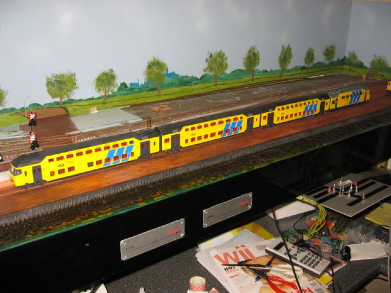

Even wat plaatjes.
Het gehele treinstel op de kade.
Je ziet hier al tussen de laatste 2 daken een kleur verschil.
Het is de bedoeling dat dit gaat verdwijnen.

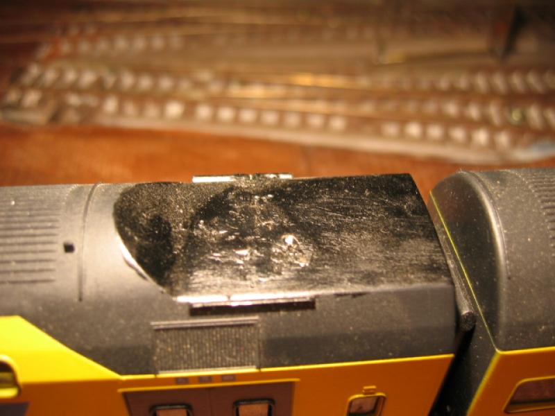

De kop van het LIMA DDM rijtuig.
Hier komt de baanschuiver onder die de burgemeester van Groterdam een poosje terug heeft uitgegeven.
Ook komt er een lichtsetje in van Tom van Weert in combinatie met een functie decoder.
Een detailfoto van de plek waar ooit de pantograaf zat op het stuurstand rijtuig.
Ik heb die er eens vanaf gehaald voor het internettijdperk.
Ik heb het toendertijd zo goed mogelijk willen doen, was nog niet zo bekend met materialen zoals je ziet.
Het is slecht afgewerkt(niet fijn glad) en de verkeerde kleur.
Dat gaat veranderen naar een mooi egaal dak.

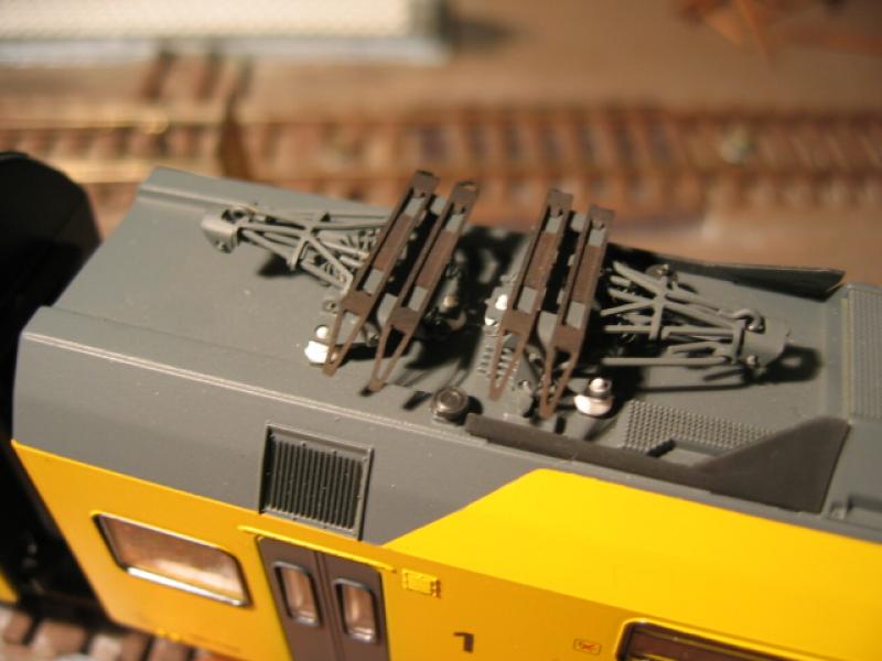

Een detail foto van de pantograven op het mDDM rijtuig.
Hier wil ik eigenlijk andere exemplaren op.
Weet iemand een alternatief?
Je hebt het toch maar gedaan. Nu weet je veel meer, en vind je het inmiddels niet mooi meer, maar er was een periode dat je er blij mee was. En straks zul je het beter doen omdat je ervan geleerd hebt. Prachtig toch? Dat zien we volgens mij veels te weinig op bnls...
Mvg, Marcel
Marcel, ik snap eerlijk gezegd niet waarom je ze wil vervangen. Zijn ze misschien te breekbaar? Volgens mij zijn dit namelijk de best lijkende NS-panto's die er zijn. Een alternatief is Sommerfeldt 968. Zit ook op de Roco 1600/1700/1800. Deze zijn eigenlijk te groot, en de sleepstukken zijn een stuk minder gedetailleerd. Dit komt omdat het eigenlijk een Frans type stroomafnemer is.
Als je ze toch vervangt, gooi de oude panto's dan niet weg, ik weet nog wel iemand die ze kan gebruiken  ;).
Maarten

« Reactie #119 Gepost op: 17 November 2007, 12:42:14 »
De panto van de rivarossi mDDM is erg slap.
Ze komt niet tegen de draad.
althans...90% van de mDDM rivarossi's, en soms is er een die het prima doet.
