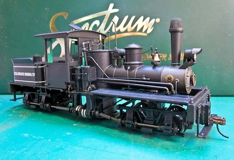

Een Shay
1+1+een beetje werk = een nieuwe ouwe luchtige Shay
De komende tijd komt hier het verloop van de werkzaamheden te staan.
