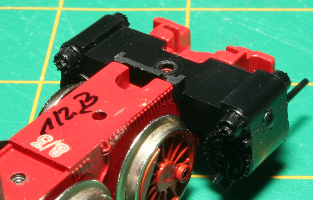

« Reactie #70 Gepost op: 05 April 2011, 01:16:19 »

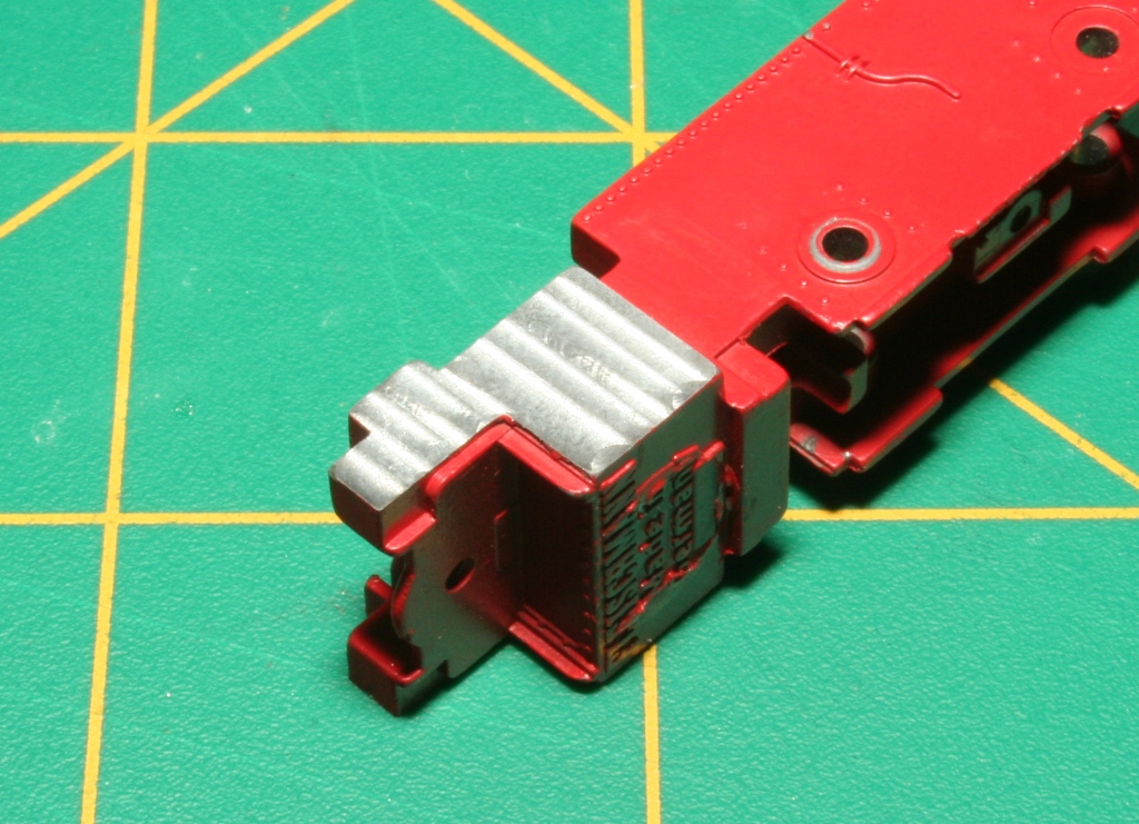

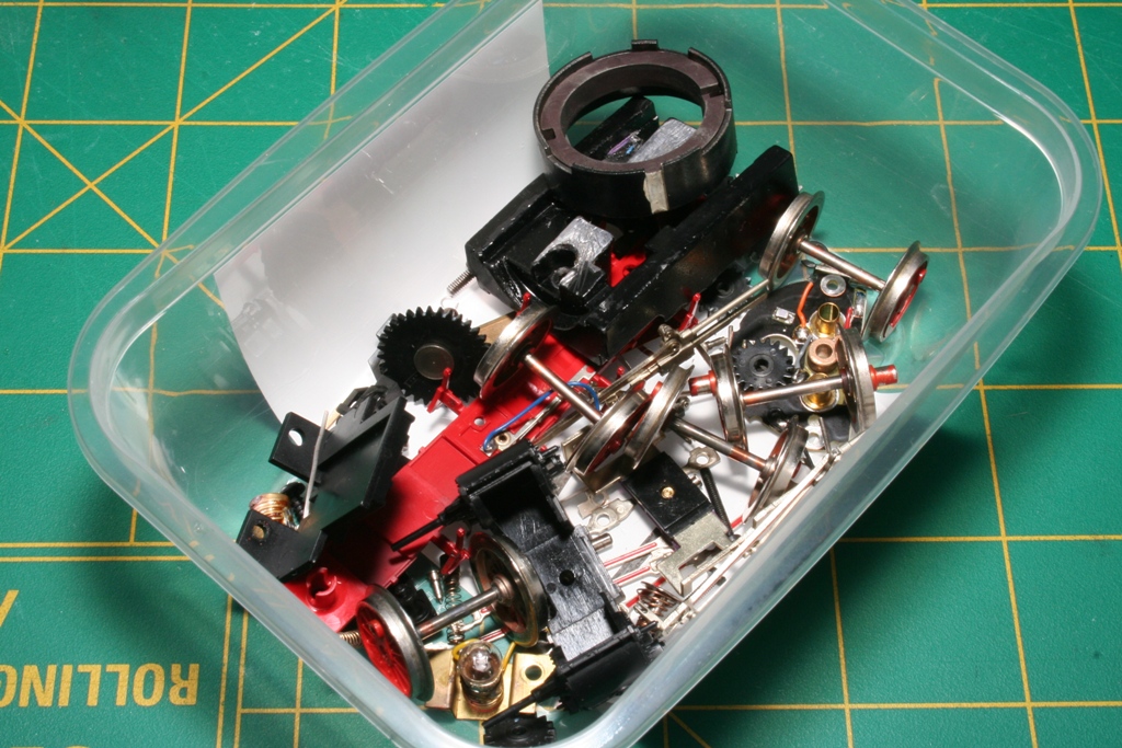

Na een avondje boeken inkloppen wil je ook wel eens weer wat anders  ;D ;D

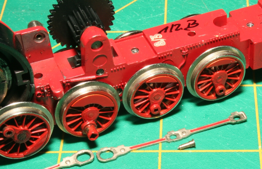

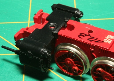

... en aangezien het bloed toch kruipen wil waar het niet gaan kan, en ik binnenkort wat zwart spuitwerk te doen heb... Het Fleischmann BR 94 frame maar eens gedemonteerd.
... de koppelstangen leken een probleem, omdat hier geen schroefjes maar een soort paspennetjes in zeten. Demontage was chter eenvoudig: Platbektang er op, kwartslagdraaien en los  ;D  De drijfstang bevestiging is van kunststofg en is 'geklipst'. Door de wielen zodanig te draaien, dat de bout onderaanzit, kun je met een klein schroevendraaiertje van de achterkant af het platic deeltje er voorzichtig uitduwen.
... de eerste modificatie volgens handleiding. Op het cylinderblok staat nog een opstaand randje...
... dat moet er dus af, zodanig dat...
... het gelijk komt met het frame.
... idem

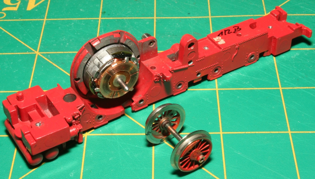

... dan even ( paar minuten ;) ) zitten dubben of de wielen er ook af moesten. Want... dat levert 5 x kwarteren op bij montage... maar toch wel dus. Anders is het frame niet te spuiten. En... misschien gaan de wielen nog wel even in de draaibank ;) Demontage is kinderlijk eenvoudig. Leg de niet geisoleerde kant op een stuk schuim, dan 1 ferme tik met een dreveltje op de as aan de geisoleerde kant en klaaro :) Wel even de wielen merken waar ze vandaan komen ;)
Helaas kan het anker er niet zonder veel en grote moeite uit, om dat die @#$%^&* messing rondsels van Fleischmann er erg strak op zitten  >:(

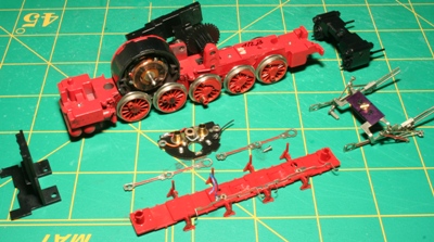

... bakje met alle losse onderdelen...

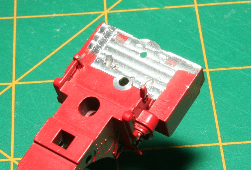

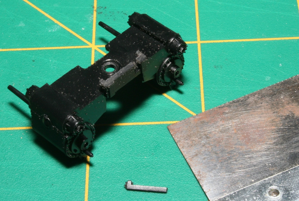

... frame verder kaal, dus 2e modificatie: Piefjes aan de voorkant afvijlen staat er in de handleiding. Ik heb de freesbank maar gebruikt ;)
... net zoals de luchttanks achter. Eerst afgezaagd en daarna vlak gefreesd.

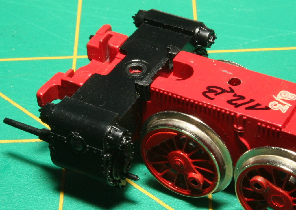

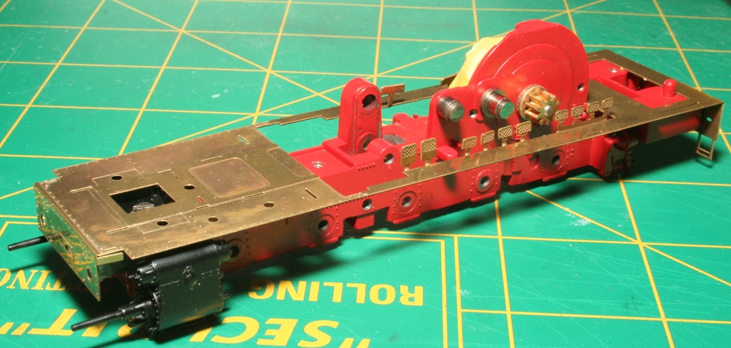

... en dan past de voetplaat er heel netjes en strak op. De eerste ervaring met een goede pasvorm... Aan de berichten van stig en roadster36 af te leiden kom ik bij ketel en rookkast nog wel wat tegen ;)

  • Berichten: 5598
  • Team Mitropa
Re: BNLS-Werkspoor - NS 9500 philotrain ombouw
« Reactie #71 Gepost op: 05 April 2011, 01:31:42 »
Hoi Karst,

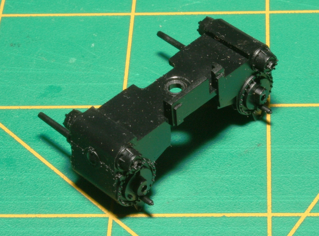

spuit het frame eerst en zet het weer in elkaar.
straks zul je zien dat je de tandwielen en motor gemonteerd moet hebben ivm het passen van de waterbakken en vuurkist .
gr jan

  • Berichten: 5598
  • Team Mitropa
« Reactie #73 Gepost op: 05 April 2011, 01:47:36 »
 ;D
stig
  • Berichten: 10080
« Reactie #74 Gepost op: 05 April 2011, 02:16:32 »
Ik hoop dat je geen spijt gaat krijgen van het verwijderen van de wielen...
