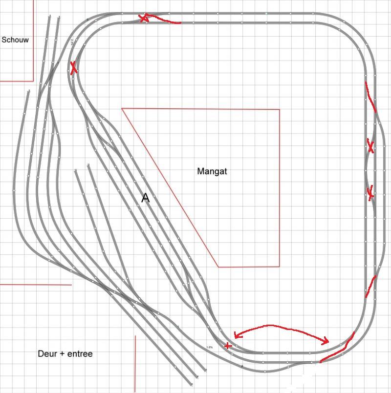

aanwijzing vs bestaat zeker nog wel alleen is het in de volksmond bekend als lastgeving. als ik de trdl bel en ik vraag om een lastgeving weet hij precies wat ik bedoel. ;) maar het was grappig bedoeld.
wat misschien voor linksonder nog een optie is om de aansluiting lang te laten ivm de helling en rechtsonder de boogwissels te plaatsen.

Zeg... heb je ook nog niveaus erin verwerkt of blij je zeg maar vlak in de paradebaan?

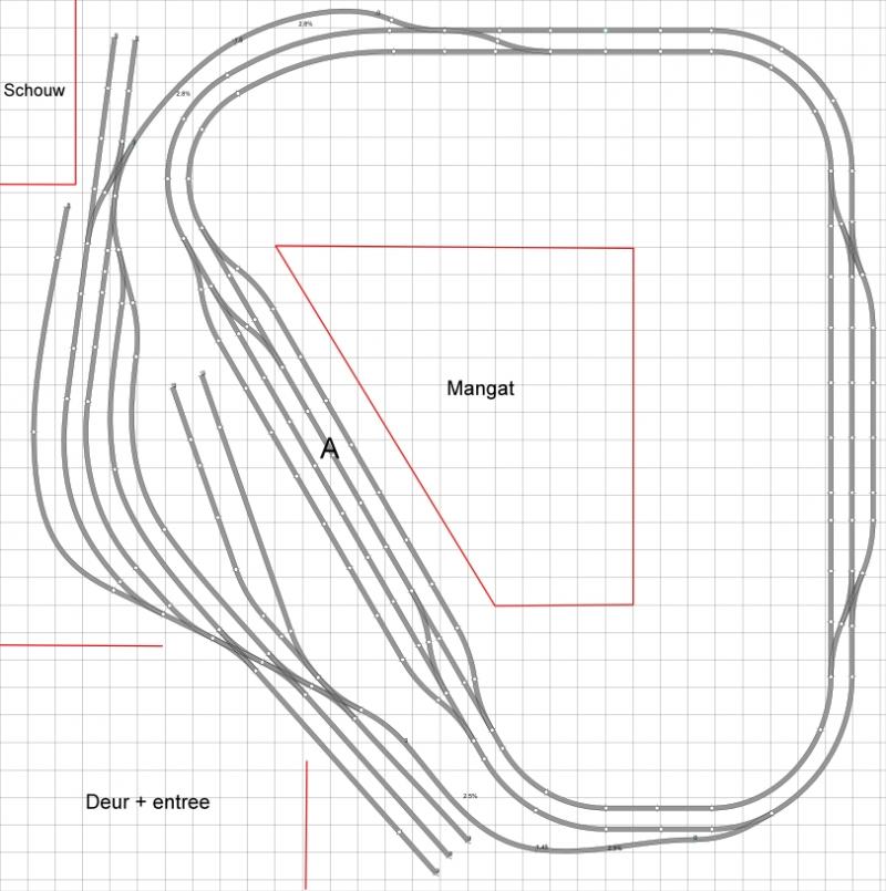

Goede morgen,
@ Bart; lastgeving, trdl bellen? Ik vat de clou niet iig  ::) :) Had de aansluiting als volgt bedacht, zie upload.
@ markje; ik houd de paradebaan inderdaad vlak, ga wel niveaus aanbrengen in scenery. Word in feite een lange spoordijk, over bruggen, stadsmuren ed.

Hoi Martijn,
Dat ziet er al beter uit inderdaad!
Wat je nog kan doen is boven en onder het spoor aanpassen naar het rangeerterrein; op dezelfde manier als bij station B, dus met 2x een engelsman. Dan kan je ook makkelijker vanuit de binnenbocht naar het rangeerterrein. :)
Succes maar weer, groeten Marco.

@Marco, ik leg inderdaad bovenin nog een engelsman. Onderin doe ik dat niet want dan kom ik in het gedrang met het hellinkje van 3CM opwaarts emplacement, het kan wel maar dan gaan de rails aldaar erg lelijk liggen dus laat ik het maar zo.
@Markje, ook daar heb ik aan lopen denken maar behalve dat het natuurlijk gewoon mogelijk is lijkt het me erg onpraktisch; wat doe je met wegrollende wagons?
Ik heb ook nog overwogen om het CS in een flauwe bocht te leggen, ziet er op schets mooi uit. Alleen dan ga ik problemen krijgen met de eventuele  perronoverkapping die ik straks wil aanleggen. Het plan is nu feitelijk klaar....... (y)

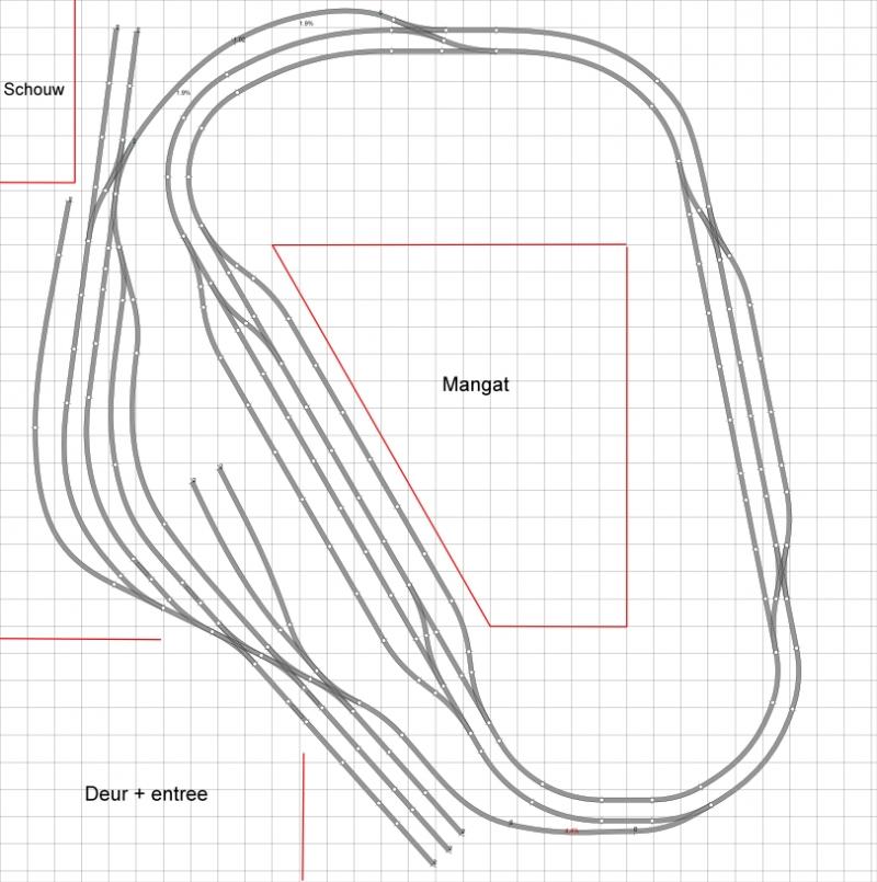

Uiteindelijk is mijn laatste versie baanplan als onderstaand. Aan de rechterkant heb ik de paradebaan iets naar binnen gehaald. Ten eerste om ruimte te geven voor een stationnetje aan de achterkant van het zijspoor. Ten tweede om een stad te kunnen bouwen achter het spoor, rechtsboven tot achter het station. Dit zal op niveau 70CM zijn, stijgend naar +/- 78CM (spoorniveau is 70CM). Alle scenery aan de binnenkant van het dubbele spoor (vanuit het mangat gezien) zal op 60CM worden gebouwd. Er is onder andere een rijksweg gepland beginnend links bovenin vanuit een tunnel onder het spoor en loopt voor het spoor door naar rechts onderin waarin het in een tunnel onder een heuvel zal verdwijnen. Enfin, eea zal ik in een nog te openen bouwdraad gaan verduidelijken.
Overigens is de reden van het bouwen op slechts 60 resp 70CM dat ik aan de gehele rechterkant met een schuin dak zit waardoor ik niet hoger kan, anders had ik dat beslist gedaan.
Afgelopen zaterdag zijn de rails besteld welke ik nog te kort kom. Vandaag het 1e van 4 delen van de onderbouw in elkaar gezet, ging prima tot zo ver.
Gr.Martijn  (y)

Succes met bouwen! We zien het bouwdraadje wel verschijnen... Alleen ik blijf zeggen: Het is allemaal wel erg laag.... zie ook mijn bouwdraadje daarover: Hoogte onderbouw. Ik heb met mijn hoogte al zoiets van... dat had hoger gemoeten...
Groeten Ronald.
