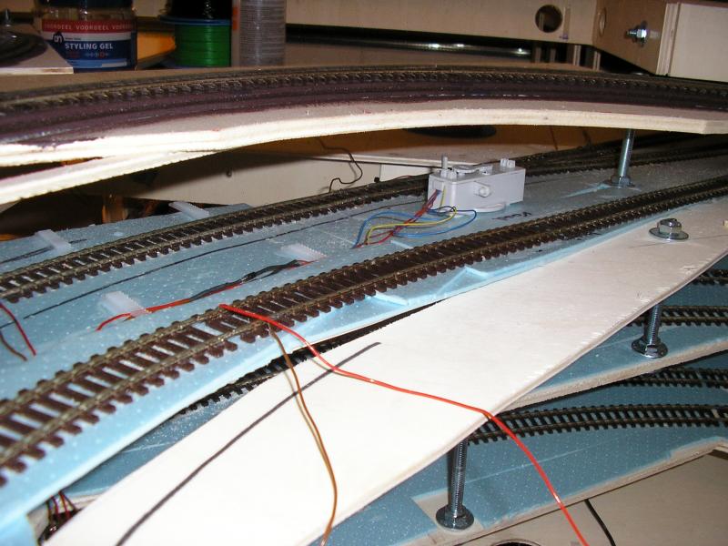

Een weekend update. Dit weekend vooral bezig geweest met wisselaandrijvingen, gaten boren en draadjes trekken… Het blijft een klus waarbij je steeds nieuwe dingen bijleert. Als aandrijving van de wissels heb ik voor de bekende conrad-wisselmotoren met eind afschakeling gekozen. Deze kunnen gewoon met wisselstroom gevoed worden, een oude trafo uit mijn eerste hema-setje gaat daar dienst voor doen.
Om het digitaal aan te sturen heb ik gekozen voor een niet zo bekende wisseldecoder, een Datentechnik Kreischer type DCC-MOT-08. Hier kunnen 8 (wissel)motoren mee aangestuurd worden.
Normaal gesproken wil je eigenlijk je decoder zo dicht mogelijk bij de  wissels hebben om zo min mogelijk draad te hoeven trekken. Met 8 wissels kan dat nog weleens heelveel worden. Goed, in het baanplan zitten alle wissels eigenlijk behoorlijk dicht bij elkaar (boven en onder) gesitueerd dus je hoeft nu niet al te veel draad te trekken.
Nu nog wel een klein probleempje… Na alles testen en aangesloten op de wisseldecoder reageerde de boel lekker op de commando’s vanaf de multimaus. Toen een poging gedaan om de wisseldecoder te programmeren naar adres 1 i.p.v. standaard adres 3, dat gaat niet goed. Nu kan ik de decoder niet bereiken. Even gekeken met de lokprogrammer en volgens die zou alles goed moeten zijn. Goed maar eens van de week rustig naar kijken.
Het plaatsen van sommige wisselaandrijvingen is nog weleens een uitdaging. Bijvoorbeeld bij het tussen niveau en het einde van de spiraal.
Onder de baan hangen was geen oplossing omdat dan de treinen er niet onderdoor kunnen. Dan maar naast het spoor en met een goede buigingoefening van een ijzerdraadje kom je heelver. Tot nu toe is de constructie goed bevonden, het werkt goed.
De komende tijd is het meer aandrijvingen onder de baan plakken en draadjes trekken… Rustig doorgaan dus…

Ronald, welke wisselaandrijving is dat en waar is die verkrijgbaar? Ik heb namelijk precies hetzelfde probleem voor 2 wissels op mijn baan: als ik de aandrijvingen onder monteer dan kunnen de treinen er niet meer onderdoor  :-\

Hallo Peter,
Het zijn de normale standaard wisselaandrijvingen met polariteitsomschakeling van Conrad artikelnummer 21998-89 http://www.conrad.nl/goto.php?artikel=219998 Je hebt ook zonder de polariteitsschakeling maar deze is even duur als degene met. Je kan ook Hoffmann-aandrijvingen nemen, deze zijn een stuk duurder. Maar zouden kwalitatief beter en iets uitgebreider in te stellen (snelheid e.d.) zijn, want de Conrads zijn kopieën. Ik heb geen ervaring met HofFmann. Ik weet ook niet of ze nog leverbaar zijn.
Zelf zit ik er nog even aan te denken om een goedkope marklin-trafo te halen om met een lagere wisselspanning om te zetten dan hoor niet zo duidelijke klap bij het omzetten, dat is het enige nadeel tot nu toe.

Dankjewel Ronald, ik heb er 2 besteld :)
