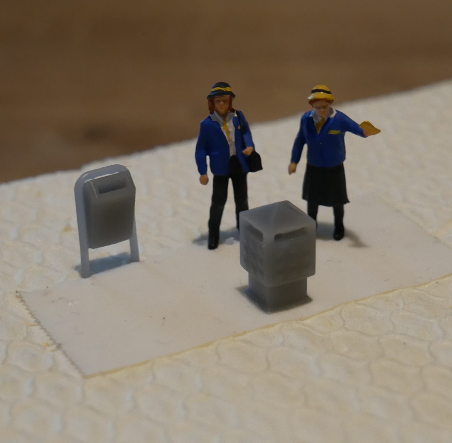

« Reactie #1935 Gepost op: 14 July 2023, 14:55:07 »
 (y) Ik zal hem ook anpassen. Ik had een plaatje gevonden op internet en daar is te herkennen, dat bijde bakken bijna gelijk zijn in breedte...
Groet Bernd

« Reactie #1936 Gepost op: 14 July 2023, 17:11:13 »
Die kleine vuilnisbakken zijn(waren)ook bij Tilly-models verkrijgbaar.
Henk
en bij artitec en vroeger ook bij  taco models
maar je printjes zien er al goed uit. wel eens dat de maten nog wat aangepast moeten worden. ik ben erg beneiuwd  (y)
Groetjes, Ferenc

Re: Gouda in H0
« Reactie #1937 Gepost op: 14 July 2023, 17:14:49 »
Ja, en de mijnes
Kant en klaar (ook grijs en groen).
Maar voor een station als gouda dan zal de prijs inderdaad wel oplopen als je er veel nodig hebt.
Succes met de prints en ontwerp  (y) (y)

« Reactie #1938 Gepost op: 18 July 2023, 18:12:45 »
Nieuwe poging:
Groet
Bernd

Re: Gouda in H0
« Reactie #1939 Gepost op: 18 July 2023, 21:00:40 »
Netjes Bernd.  (y)
Veel betere verhoudingen zo.
Grtz,
Niels

Re: Gouda in H0
« Reactie #1940 Gepost op: 18 July 2023, 21:05:36 »
Nieuwe poging:
Groet
Bernd
Bernd,
De verhouding van de rechter klopt nog niet, heb hier 1tje even snel opgemeten en kom tot de volgende maten in H0
Hoogte 14,9 mm
Breedte 6,4 mm
Diepte 6,4 mm
Probeer hem eens in deze maten te printen, ik denk dat dat veel beter eruit zien gaan.
Gr,
Wesley
Wesley Munnik
www.modelspoordesign.nl

Re: Gouda in H0
« Reactie #1941 Gepost op: 19 July 2023, 08:29:00 »
 (y)
Ik zal het aanpassen bij de volgende print, momentan is de hoogte 13.3mm breedte is al op 6.4mm
Groet
Bernd
OBB bezoekje: 2008

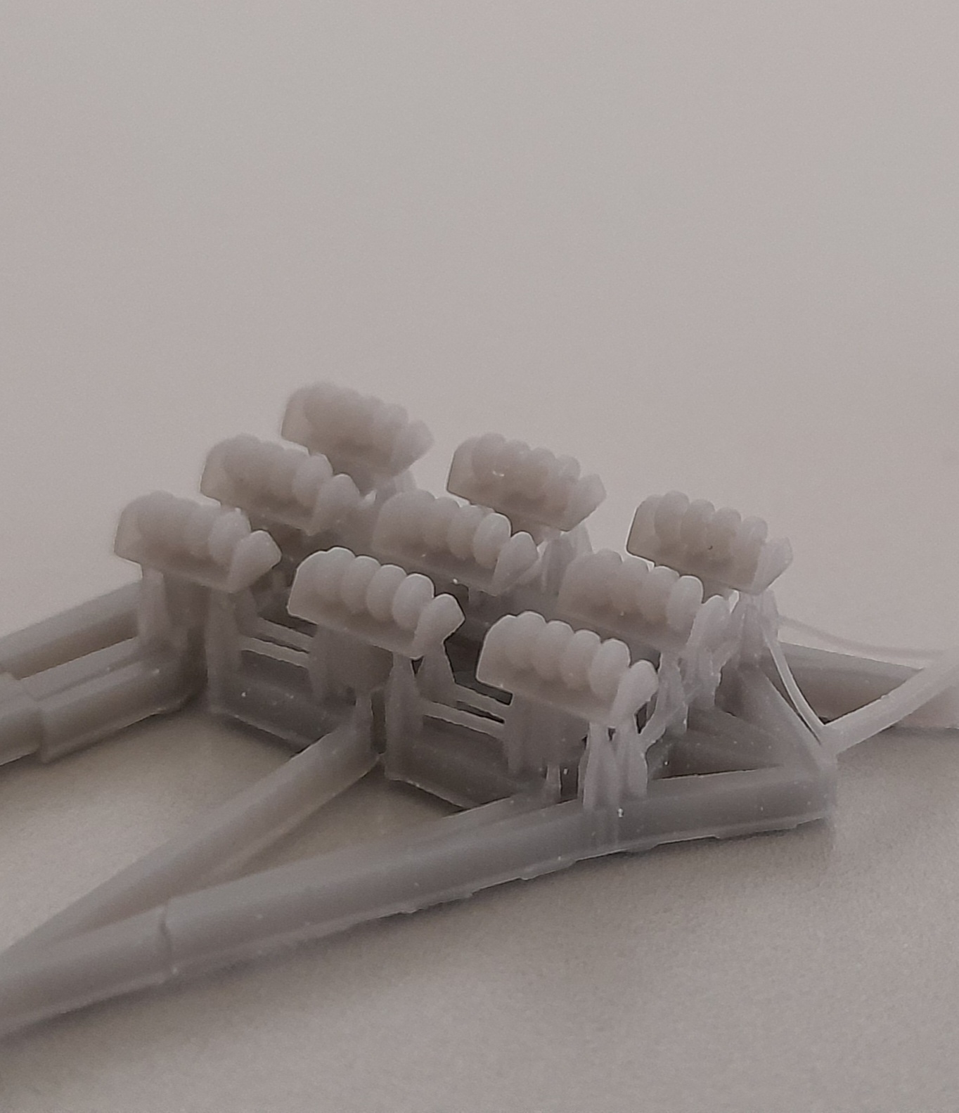

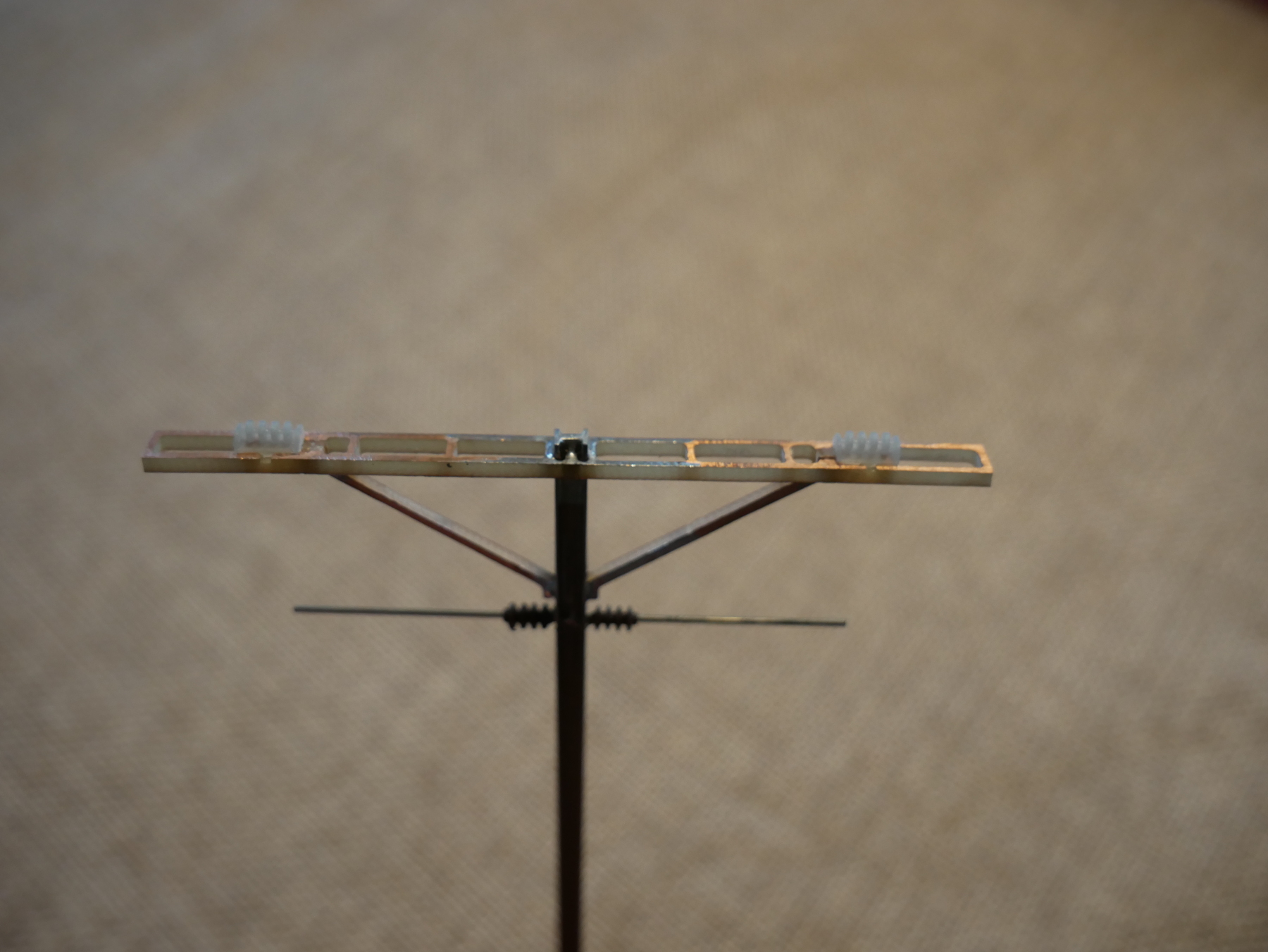

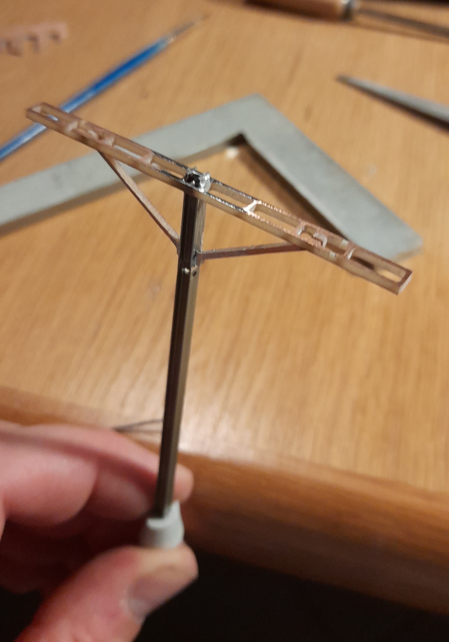

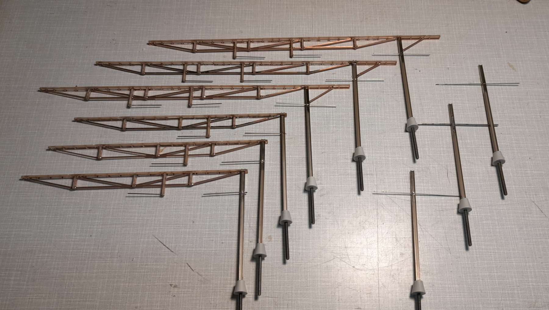

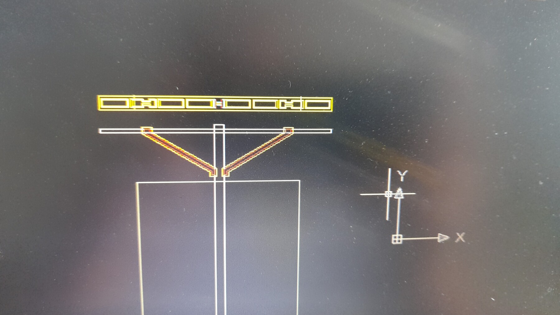

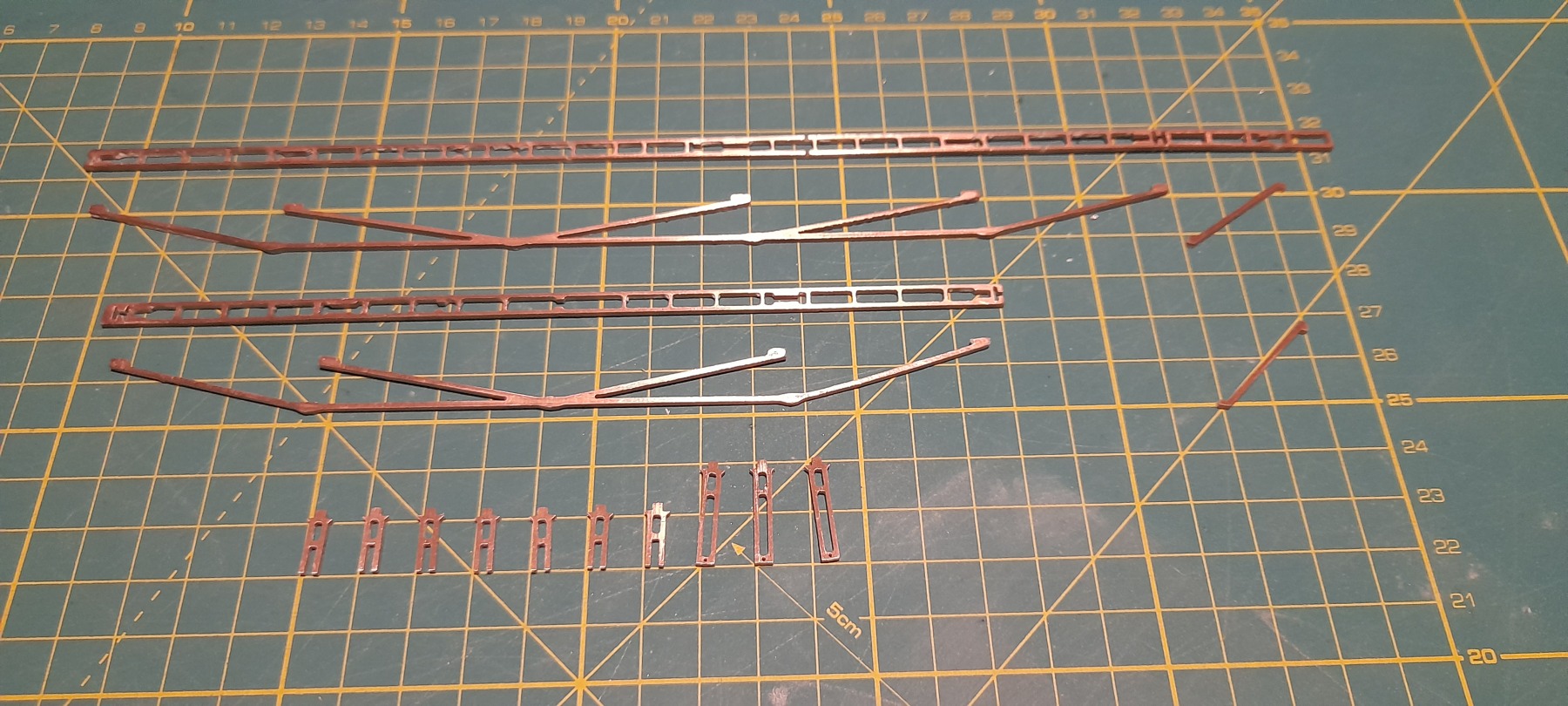

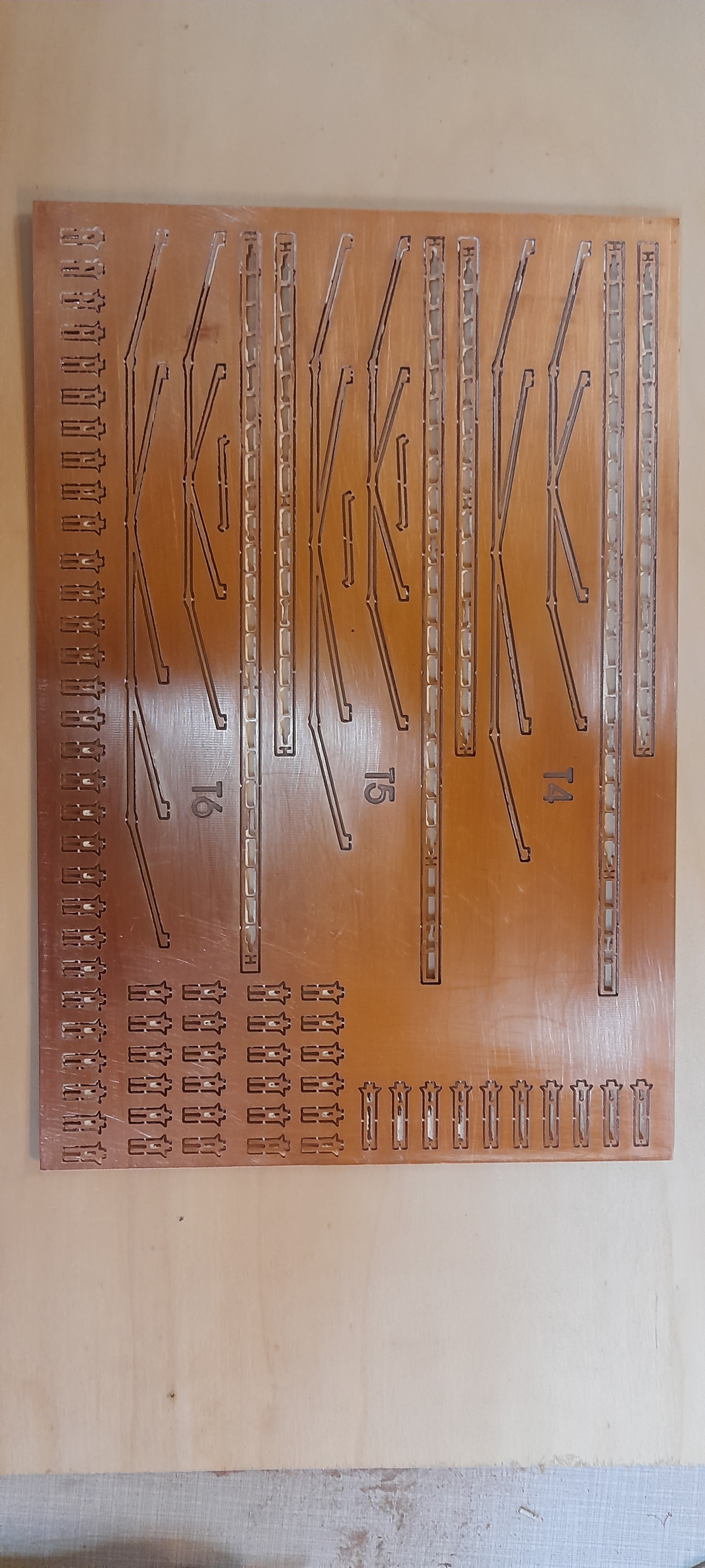

Ik ben de laatste weken ook bezig met de bovenleiding, alles  is gebaseerd op het sommerfeldt assortiment. Ik ben begonnen met een  T-mast:
De tekening in CAD
De delen uit gefreesd printplaat
Het resultaat
Isolatoren uit de printer, sommerfeldt look-a-likes
Nu nog schoon maken en spuiten
Groet
Bernd
OBB bezoekje: 2008
cor_b
  • at ,t moar exact 1:87 is
  • Berichten: 2914
  • Doornvliet CS 1975 t/m 1995
Re: Gouda in H0
« Reactie #1943 Gepost op: 22 July 2023, 10:18:17 »
Dat ziet er weer goed uit, alleen vind ik het jammer dat je de rijgdraden niet zelf maakt
De Nederlandse rijgdraden zijn dubbel en de afstand draagkabel en rijgdraad is veel hoger
Maar voor de rest veel succes met de bouw van de masten,
Cor

  • Berichten: 4312
    • Gouda in H0
Re: Gouda in H0
« Reactie #1944 Gepost op: 23 July 2023, 07:46:00 »
Nog erger dan, ik ga geen rijdraaden maken. Rijdraaden en modules gaan niet tesamen werken naar mijn mening...
Groet
Bernd
OBB bezoekje: 2008
fissy
  • Berichten: 4312
    • Gouda in H0
Re: Gouda in H0
« Reactie #1945 Gepost op: 24 July 2023, 20:17:36 »

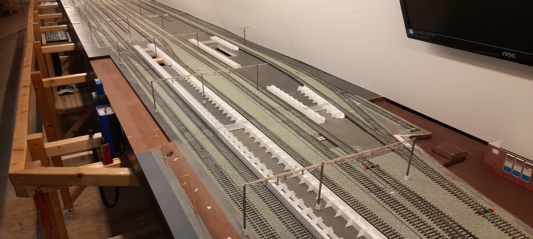

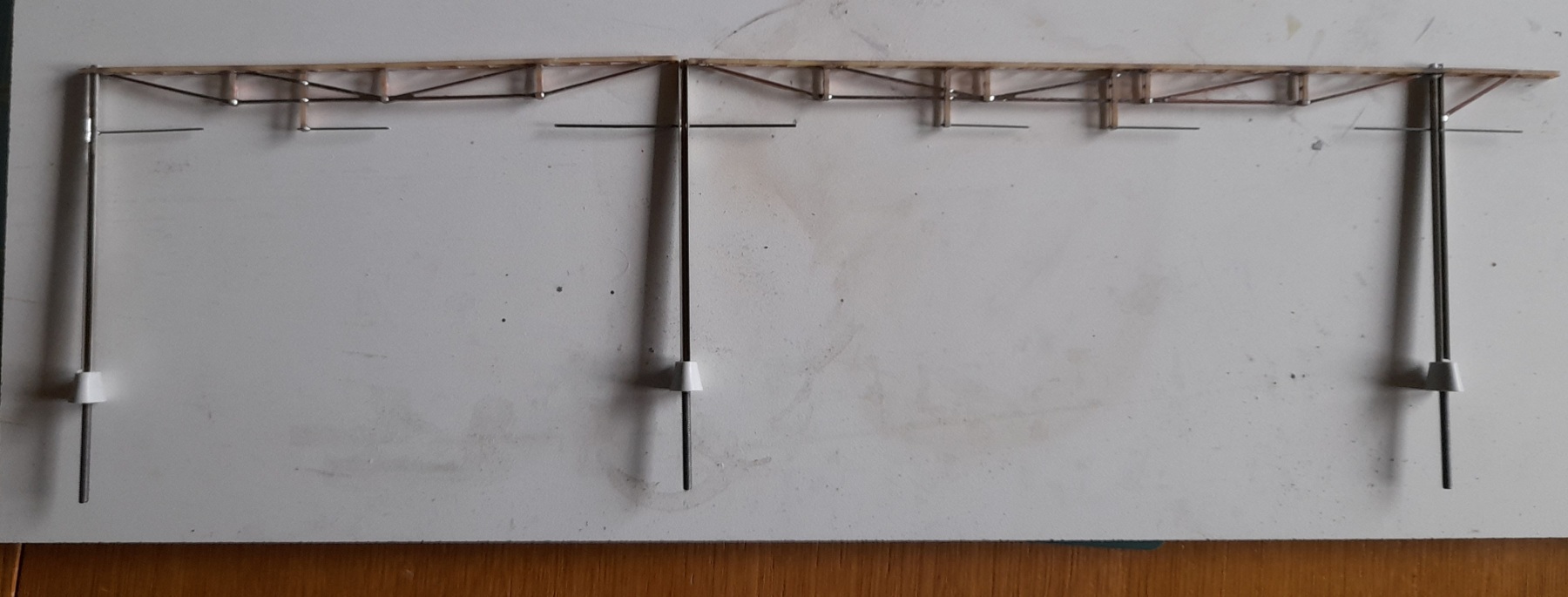

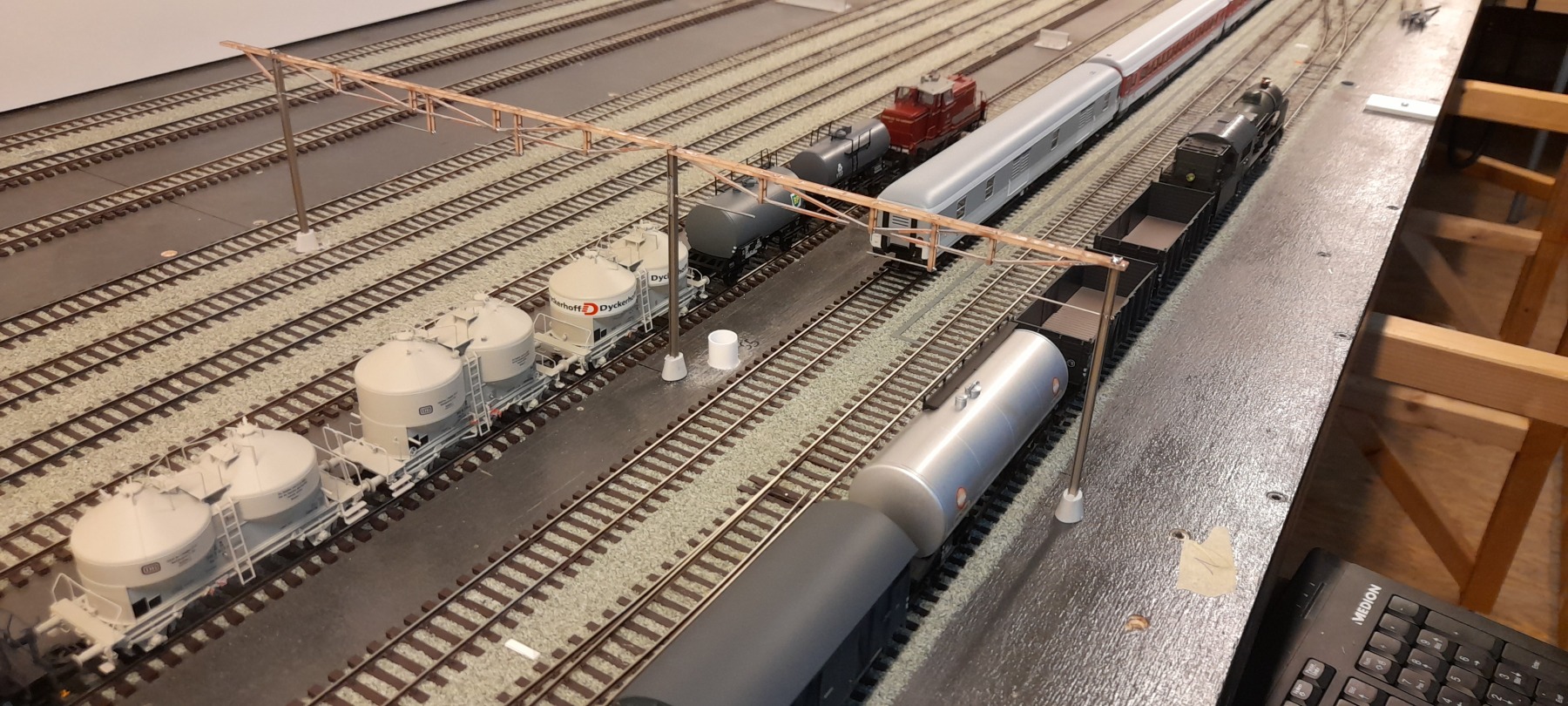

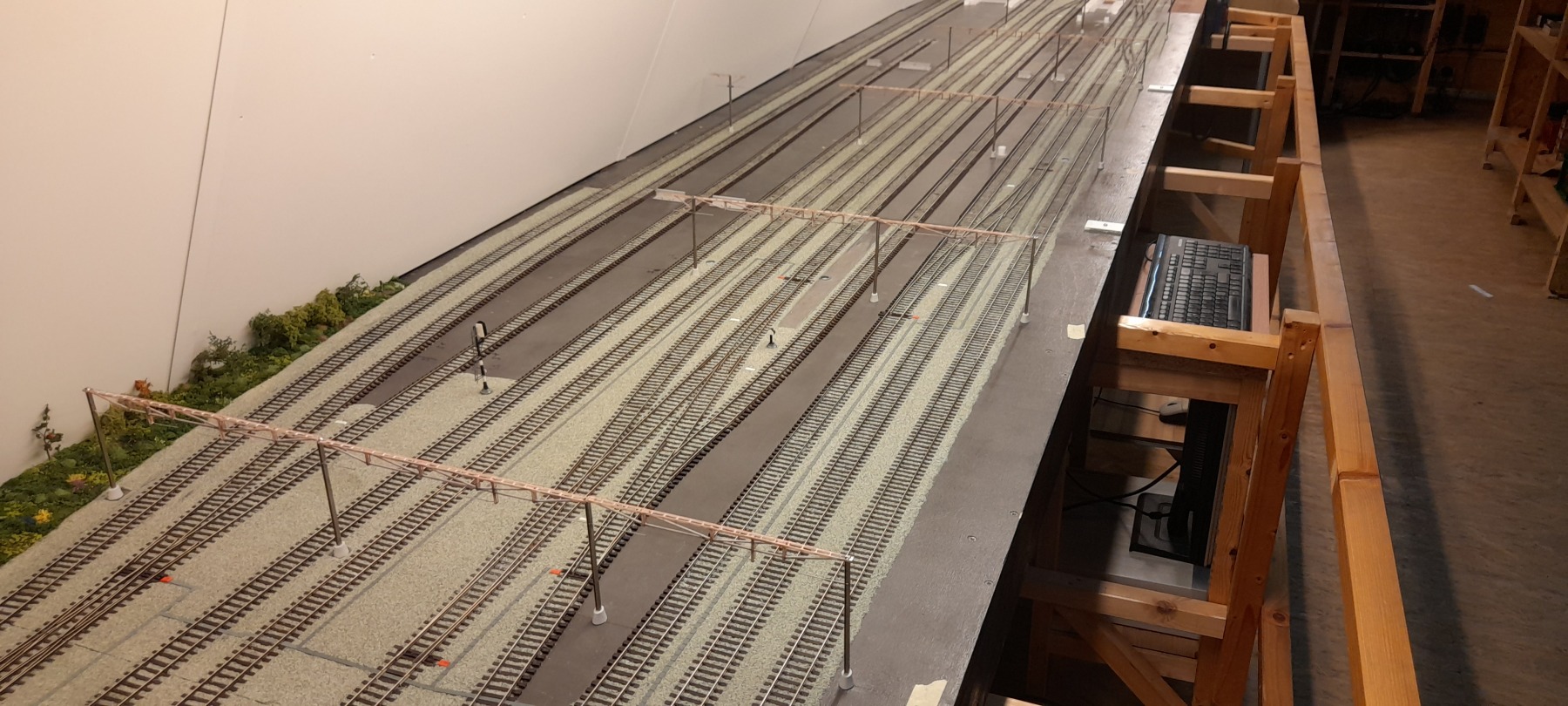

Nog een update van de laatste dagen:
De werkwijze is gelijk bij de portalen, gefreesd printplaat en dan in elkaar solderen...
Naar en geslaagd proef portal direct de frees laten werken en de portalen t-1 tot t6 geproduceerd.
Inmiddels zijn 8 in elkaar gezet nog 11 tegaan..
Groet
Bernd
OBB bezoekje: 2008

Re: Gouda in H0
« Reactie #1946 Gepost op: 24 July 2023, 20:20:21 »
Hallo Bernd,
Leuk dat je alles zelf maakt, scheelt voor de knip.
En alles precies op maat!
Groeten Einte

Martin Hornis
  • Berichten: 1435
Re: Gouda in H0
« Reactie #1948 Gepost op: 25 July 2023, 00:33:05 »
Je laat de (fictieve) bovenleidingdraden toch wel zig-zag verlopen? Dat zie ik namelijk niet terug in de "zijwaartsen".
