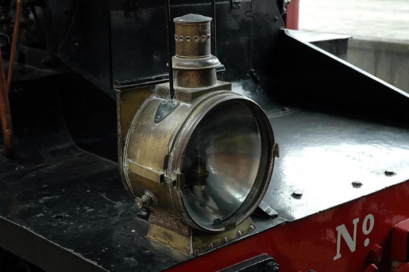

Ik weet niet of je het kan/wil/durft, maar misschien moet je overwegen om de mee gegoten draagbeugels te vervangen door dunner koper of messing draad. Ik denk dat je het kan en ik vermoed dat het aanzicht van de loc er veel beter van word.
Verder weet ik niet of je nog ergens een spakenhandwieltje voor de rookkast hebt ipv van het nu gebruikte gatenhandwieltje. Je moet goed kijken om het te zien, maar ...........

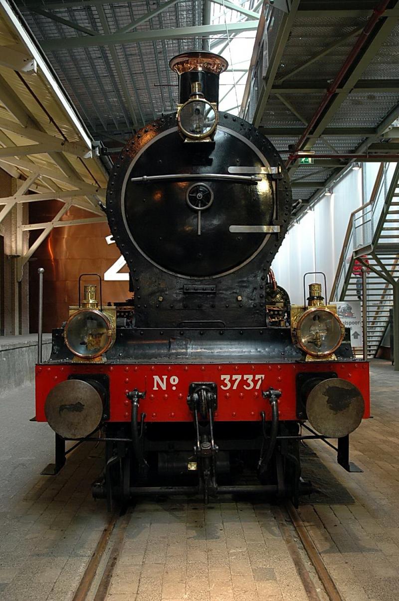

die draagbeugels zijn behoorlijk dik, zie je de 1:1 3737 dan kan het dunner en zwarter:
Merk ook op dat de ene lamp een zwarte ring op de voet van de ontluchtingspijp heeft en de andere niet  ;) iets voor de puristen Karst  ;D
hier nog een detail van een lamp op de Blikken Tinus, die volgens het plaatje op de ontluchtingskroon eigenlijk afkomstig is van een 1800
Nee jôh, dat zwarte randje is het begin van een koerswijziging binnen het NSM. Niks over zeggen en rustig afwachten, dan wordt er vanzelf meer zwart op die lampen. Kijk maar naar de 2100 lampen, dan zie je hoeveel moeite ze hebben om e.a. netjes te houden
Karst
Mbt de lampbeugel: kijk op de foto van Karst maar naar de lampbeugels en de rangeerstangen, die zijn in model bijna even dik, terwijl op jou foto duidelijk te zien is dat ze behoorlijk in maat verschillen, of was dat wat jij ook bedoelde?
« Laatst bewerkt op: 19 September 2011, 21:08:12 door Mark Beekman. Reden: Onnodige fotos in quote verwijdert »
