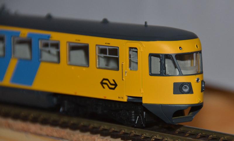

Het wordt inderdaad via de winkel geregeld  (y)
Het resultaat:
Ik ben er tevreden mee  (y)

Ik heb mijn 179 nu, ik vindt dat met die snor, in natura, nog wel meevallen ... het is minder erg dan dat ik a.d.h.v. de foto's had gevreesd, ik laat hem zo, overigens "smoelt" die hierboven ook heel aardig maar ik durf het voor die kleine afwijking niet echt aan om het te corrigeren met het risico dat ik het model verknal.
Ik heb trouwens ook de blauwe gezien, ik ken hem niet van het origineel maar dat model vindt ik mooi !
Groet Dieter

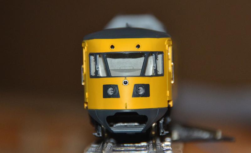

« Reactie #1634 Gepost op: 12 October 2012, 23:11:45 »
https://images.beneluxspoor.net/bnls/23231c.jpg
Treinstel kijkt een beetje geschroken van de verf behandeling 0_0
