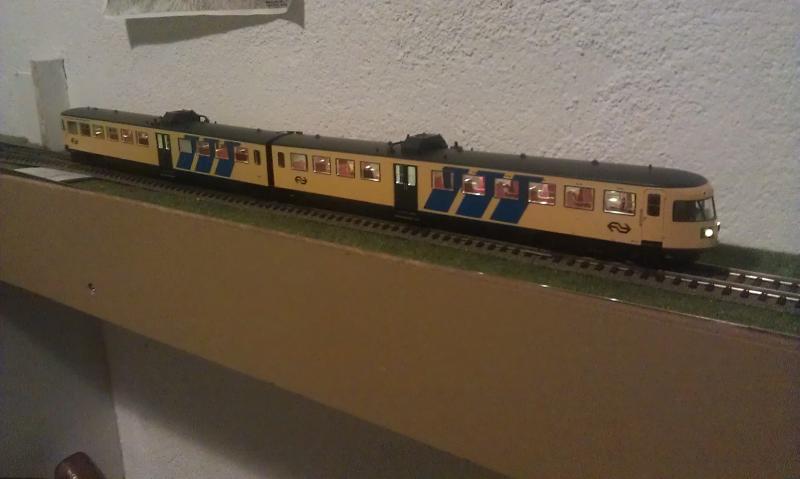

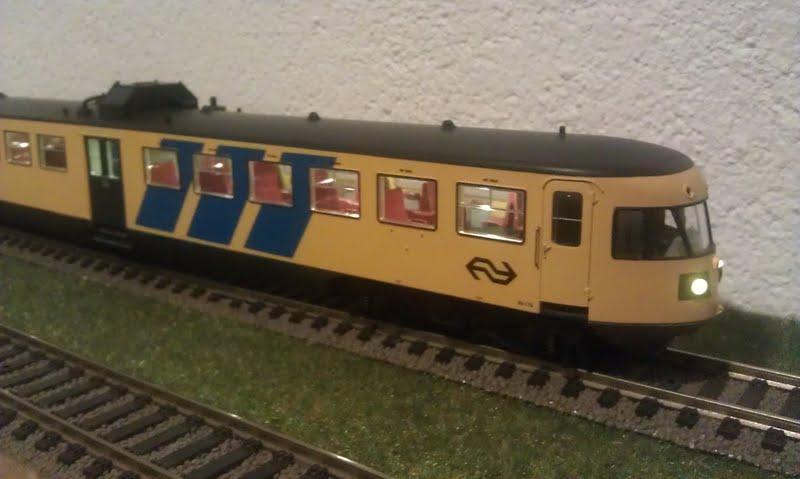

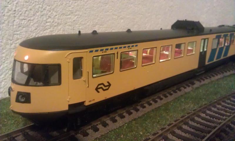

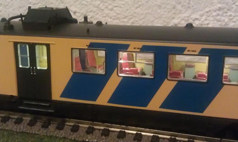

Even snel wat foto's met mijn GSM gemaakt, fatsoenlijke foto's volgen nog wel eens een keer.
Wat heb ik gedaan: extra ledje geplaatst in de 1e klas afdeling. Helaas ben ik nog niet tevreden met het resultaat. Artitec maakt gebruik van 1206 ledjes met elk een voorschakelweerstand van 1k Ohm. Ik had alleen maar 0805 ledjes in huis (kleinere ledjes dus) en zelfs met een voorschakelweerstand van 680 Ohm is de lichtopbrengst van dit ledje stukken lager dan de rest. Waarschijnlijk komt er nog een tweede ledje naast.
Het interieur heeft haar eerste schilderbeurt gehad: de deuren zijn donkerblauw geverfd en de banken hebben een rood kleurtje gekregen. Moet nog eens netjes worden bijgewerkt. Ook moeten de armleuningen nog grijs worden.
Tot slot heb ik de ledjes van de frontseinen van een druppeltje gele verf voorzien.
Het schilderen van het interieur en het geel verven van de frontseinen doen het treinstel erg goed! (y)
Welk merk en kleurnummer verf heb je daar voor gebruikt?
Hans
Edwin van den Bergh
  • Berichten: 96
Re:Artitec DE-2
« Reactie #1648 Gepost op: 16 October 2012, 22:16:04 »
Dat doet het treinstel inderdaad goed! Ik overweeg het interieur van mijn DE-2 ook een schilderbeurt te gaan geven. Welk merk en kleurnummers heb je voor het interieur gebruikt?
NS 1100
  • Berichten: 1486
Re:Artitec DE-2
« Reactie #1649 Gepost op: 16 October 2012, 22:20:56 »
Geel: Humbrol 153 en rood: Humbrol 154. Blauw: Revell 350.
