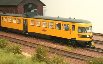

Citaat van: wijbe
Iemand een plaatje met de situatie (treinstel in het donker, interieurverlichting aan)?
Yep...
Was bij de Oostnet ook al... Even klikken op de foto brengt je naar de post.
