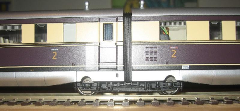

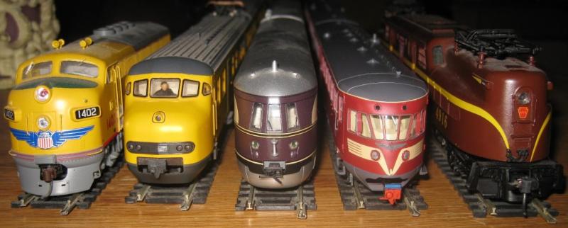

jandejager
  • Berichten: 540
Re:Artitec DE-2
« Reactie #914 Gepost op: 06 July 2011, 05:07:27 »
Grappig dat de DE-2 in de verte wel wat weg heeft van de Duitse SVT137 (Trix).
Ik weet nog dat ik dat ding een jaar of wat geleden kocht omdat hij er wel wat op leek, de DE-2 was toen nog lang niet verkrijgbaar.
Qua kop en ook qua uiterlijk lijkt hij er wel wat op, ook 2 einddraaistellen en een middendraaistel.
Voor de rest gaat het mank, want anders dan de SVT137 was de DE-2 niet bedoeld als hoge snelheids trein.
Ook de draaistellen zitten meer "verborgen" bij de SVT137.
De aandrijving zit in het middendraaistel, hij is van metaal, en hij is daarom zowat 3 maal zo zwaar als de DE-2.
Hij heeft een "halve" geluidsdecoder, Trix heeft het motorgeluid achterwege gelaten.
En er bestaat ook geen "DE-1" van deze SVT137.
Maar zeker geen gek treinstel om te hebben.
Groet, Jan
