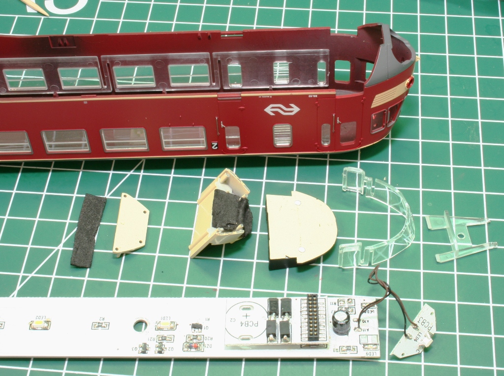

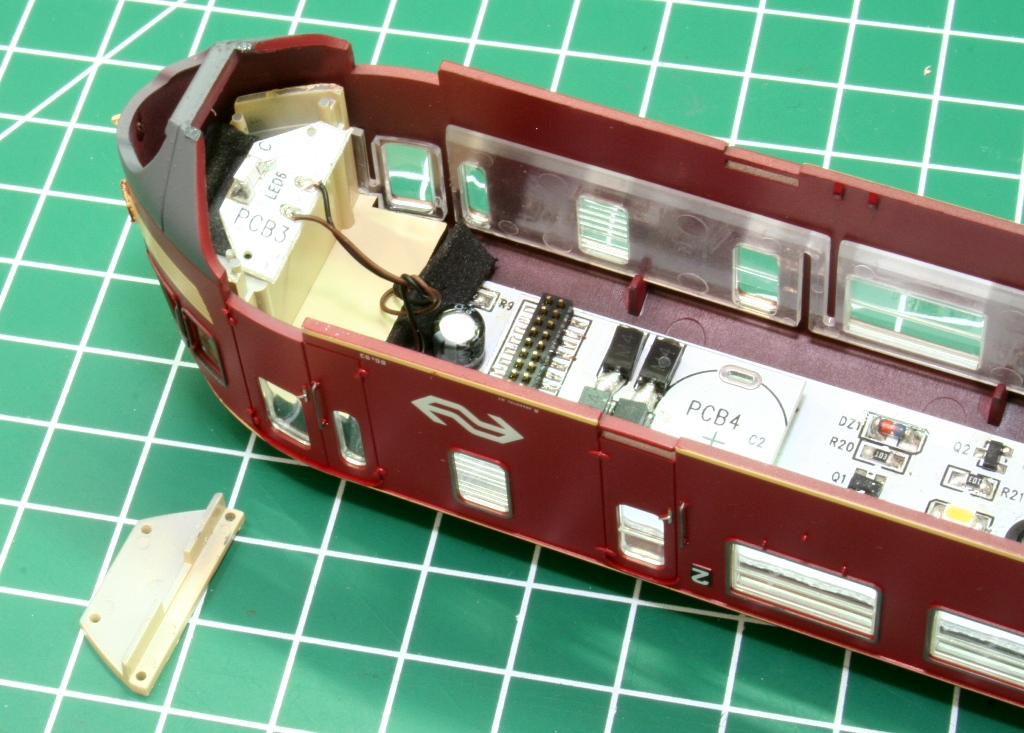

Nou, maar eens flink aan de slag geweest  ;D

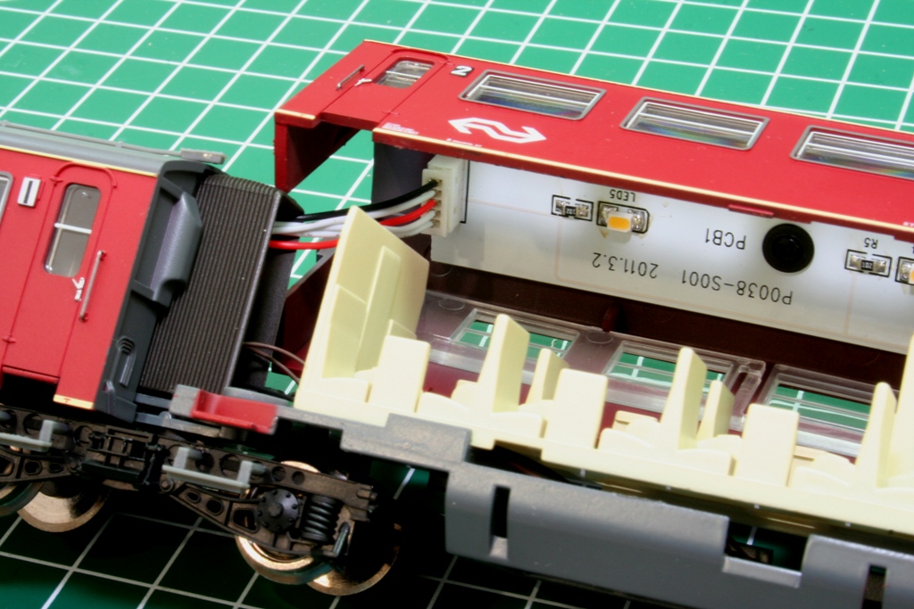

Dus hier de eerste foto's en beschrijving voor het geval je alleen aan het frontseinbeeld iets wilt doen ;)
Eerst maar eens de kap er af :)
... slachtoffer op de rug. Volgens de Artitec beschrijving de kap openen werkt prima. Niet vergeten eerst de SchaKu er af te schroeven ...  :-[
... dan de kap bevrijden van de rest van het stel door dit stekkertje los te wurmen. Gelukkig heb ik niet al te dikke vingers ;)
... dan de volgende, echte uitdaging... Cabineinrichting moet er uit, anders komt de print niet los. Probeer niet de print er uit te trekken, je breekt gegarandeerd de sluitledjes af !! ( en mogelijk de lichtgeleider )
De enige correcte methode:
- Cabine verwijderen:
1) zijramen indrukken
2) cabine in zijn geheel naar achter trekken compleet met ramen.
- Cabine terugzetten:
1) twee cabine delen uit elkaar trekken (wand en plafond)
2) plafond eerst terug,
3) DAN ramen
4) dan wand
... daar kwam ik dus achteraf achter ... ik had dus al geprobeerd de wand van het plafond te scheiden door er een schroevendraaiertje tussen proberen te wurmen... dat mislukte en toen was de wand wel los maar ook afgebroken :)

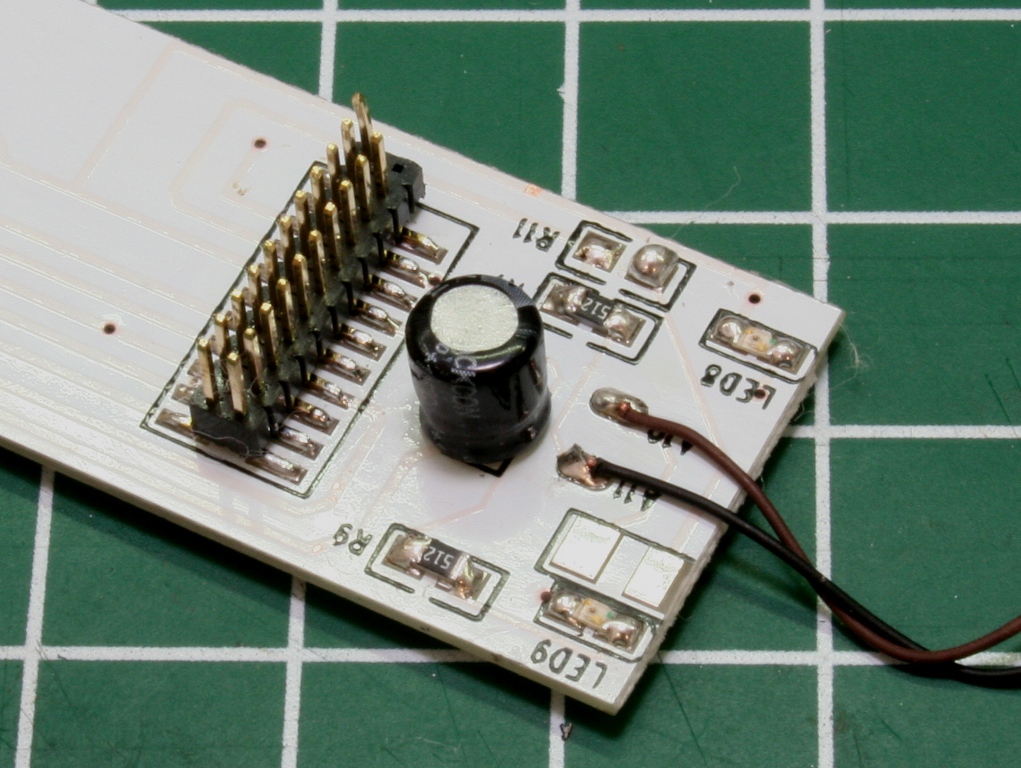

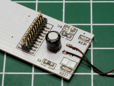

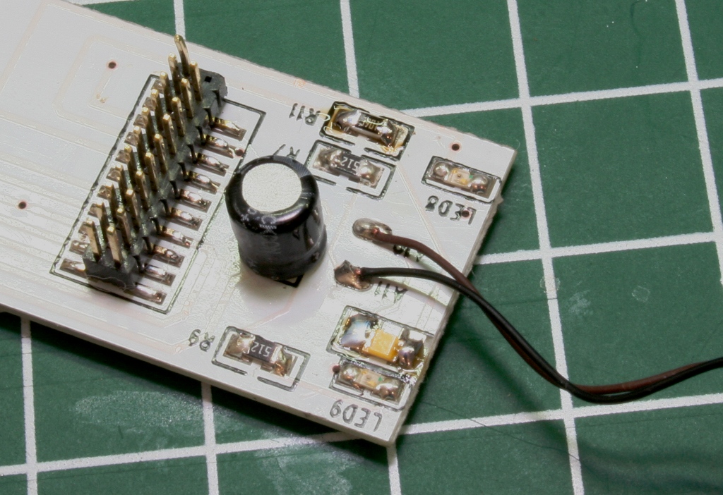

... na het losdraaien van de twee schroefjes heb je dan de print los... en zien we gelijk de twee plekken voor de ontbrekende onderdeeltjes...

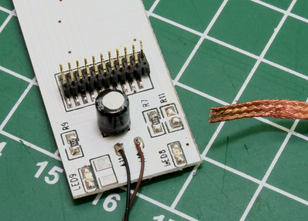

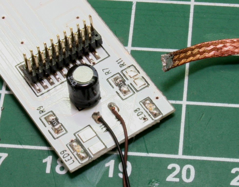

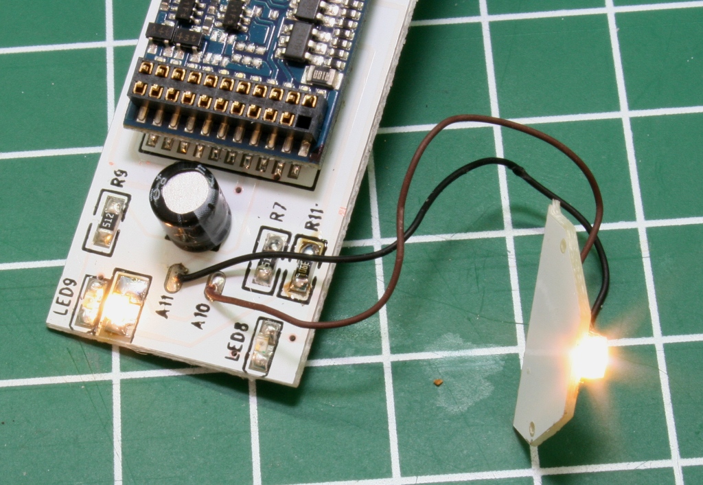

... aan de weerstand was men kennelijk al begonnen, want er zit al tin op de eilandjes. Maar...omdat dit een profi post wordt ;) gaan we dat netjes met tinzuiglitze weghalen, zodat we daar straks netjes een weerstandje kunnen neerplakken ;)
... en schoon ! Tin zit nu aan de litze

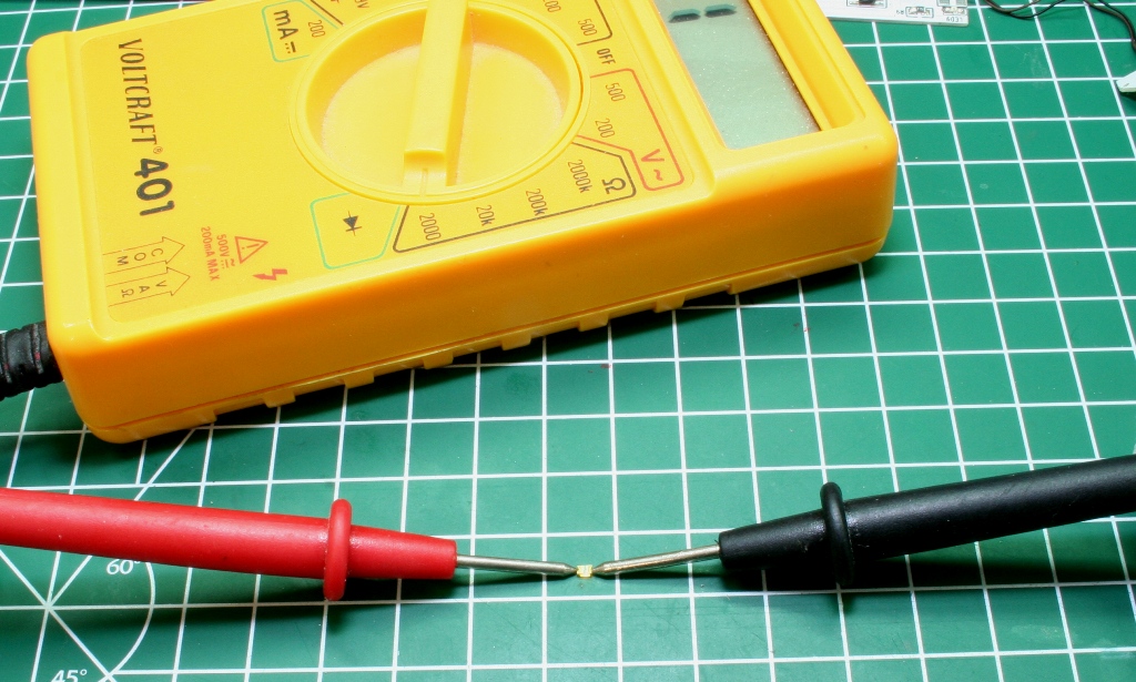

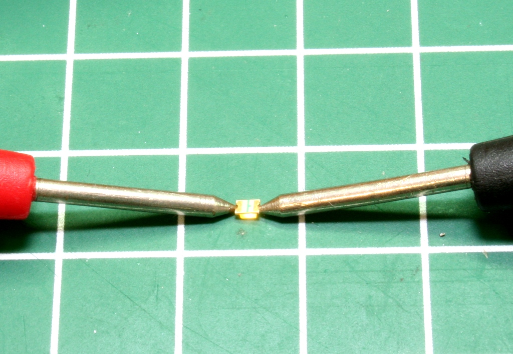

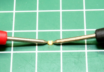

... dan, LEDje zoeken. Ik vond dat een 0804 sunnywhite van Huftronics wel aardig paste. Altijd lastig is om te zien wat anode en cathode is. Truuk die ik vaak gebruik: Multimeter op het laagste Ohmbereik. Dan is de rode pen + en de zwarte - Als je ze nu tegen het LEDje houd, zal de LED oplichten als de rode aan de anode zit en de zwarte aan de cathode.
... of... zit er op sommige lLEDjes ( zoals deze ) een tekentje aan de achterkant. Daarbij wijst het dwarspootje naar de cathode..
... beide onderdeeltjes gemonteerd. Daarbij wijst de cathode van de LED naar de voorkant van de print. De orientatie van de weerstand ( ook een 0804 type, in dit geval 3K9 ) maakt niet uit.

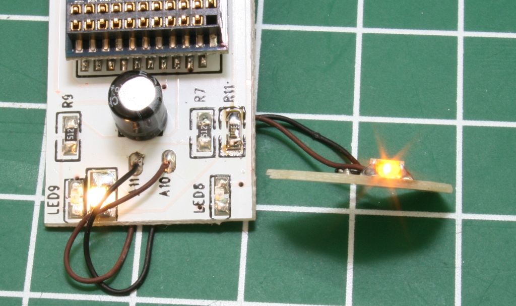

... decoder er op, boel aan de prik en... Er was Licht !  8) (y)

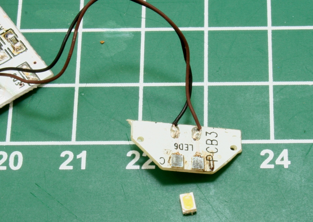

Maar.... dezelfde LED gebruikt die ook in de binnenverlichting zit. Dus TL  :'( En de DE's hadden toch echt gele frontseinen...
... niet lang nagedacht: Ledje ( weer met tinzuiglitze ) er af solderen... en ...
... een nieuw GEEL ! 12-06 LEDje er voor in de plaats. Hier heb ik er 1 met een lensje. Da's niet belangrijk.
... en jawel :)  8) (y)  Gele frontseinen en warmwit topsein. Dat topsein heeft een haal met een gele viltstift gehad. Vind ik altijd net iets lekkerder overkomen ;)

Heb net de ABk geopend. Op de beschreven wijze...  (y) ;D In twee minuten gepiept ;)
