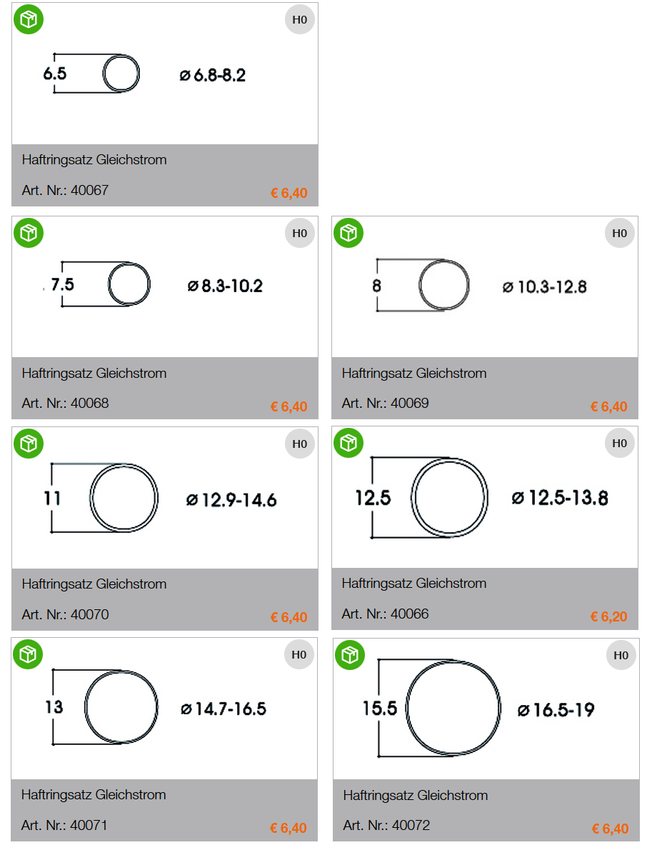

Ik heb ze zelf nog niet vervangen maar ik heb gehoord dat die van marklin erop wonderen doet. ik weet alleen niet welke  :)
Ik ga de 7154 bestellen, die is 8mm. Dank.

Oh de anti slip banden?
Die van mij moesten ook vervangen, had het gevraagd bij artitec.
Roco 40068.
Roco 40068.
Roco 40068 klopt inderdaad. Past prima. Ik had een jaar geleden precies dezelfde vraag bij Artitec neergelegd ;) 8)

Nog een keert bedankt. Ik heb nu de Roco 40068 40069 er op gezet, die is 8mm en zitten overigens behoorlijk strak en worden wat dunnetjes. De tijd zal het leren en als gezegd heb ik de ook Marklin bandjes besteld.
De Roco 40068 is 7,5mm en zal dus nog strakker zitten.
Gr, Ben.
Edit: aanpassing van de post: verkeerd artikelnummer.

Ik heb in 2018 dezelfde vraag gesteld bij Artitec en kreeg als antwoord dat het de 40066 zou moeten zijn. Die heb ik er nu ook opzitten.
Nou heb ik een AC versie maar zou daar dan het verschil in zitten?

« Reactie #2214 Gepost op: 21 April 2022, 13:34:38 »
Het wordt verwarrend.  ;D
Het wiel heeft een diameter van 10 mm en onderstaand vind je de Roco bandjes voor 2rail wielen met maat en artikelnummer.
40066 is dan veel te groot.
Bandjes voor 3rail zijn breder, het artikelnummer zou dan 40074 zijn: https://www.roco.cc/en/product/22563-0-0-0-0-0-0-002005-0/products.html
Gr, Ben.

« Reactie #2215 Gepost op: 21 April 2022, 15:30:23 »
Het wordt inderdaad verwarrend, want bij mij zijn alle wielen 11mm.
Je meet waarschijnlijk in de groef van het wiel.

« Reactie #2216 Gepost op: 21 April 2022, 16:46:54 »
Klopt. Als ik uit ga van 11mm wielen dan klopt het Artitec advies van 40068 niet.
Enniewee, ik heb nu de 40069 er op gezet en als we uit moeten gaan van de wiel diameter dus niet de groef moet ik even mijn vorige post wijzigen naar 40074 voor de 3rail wielen van Albert, waarvan acte.

« Reactie #2217 Gepost op: 21 April 2022, 19:23:21 »
Interesant genoeg ogen ze veel te klein, passen ze er wel op.
Lijken iets aan de smalle kant voor de wielen, maar hoogte lijkt okay te zijn.
Het hobbelen door missen van oude band is weg, en grip was prima.

« Reactie #2218 Gepost op: 24 April 2022, 07:52:24 »
Inmiddels zitten er Marklin 7154 bandjes op en die passen prima.
