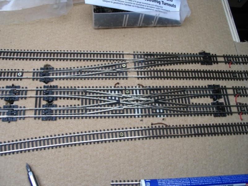

Ik ben een flink stuk gevorderd met de bouw van mijn N-baan met Peco rails. Voor de wissels gebruik ik Turtoise wisselmotoren. Op een bepaald punt heb ik zoveel wissels liggen dat enkele van die motoren enigszins schuin zijn geplaatst. Ik heb ze allemaal net naast elkaar kunnen krijgen, al dan niet gedraaid. En wonder boven wonder gaan de wissels ook volledig om.
Alles voor elkaar.......... dacht ik.
Want toen moest ik het boven de wissel uitstekende deel van de ijzerdraad gaan wegknippen. Daarbij stuit ik bij enkele wissels op het probleem dat die ijzerdraad door de schuine montage omhoog komt c.q. naar beneden gaat als de wissel omgaat. Ik heb de draad nu afgeknipt op de laagste stand, maar als de wissel omligt, komen de loks en wagens er niet meer langs omdat ze tegen het stukje ijzerdraad aan rijden wat nu uitsteekt.
Hopelijk is mijn probleem helder, anders: vragen staat vrij.
Ik heb zelf al zitten nadenken en iets bedacht in de trant van een dun buisje (misschien een hol rond profiel van Evergreen) onder de handel van het wissel monteren. Hier glijdt de ijzerdraad dan doorheen en sleept zo de tongen mee.
Ik zie hier echter nogal wat risico's in de montage en ik ben bang dat er te veel kracht verloren gaat door deze overbrenging waardoor de wissels niet volledig om zullen gaan.
Iemand een suggestie? ;)

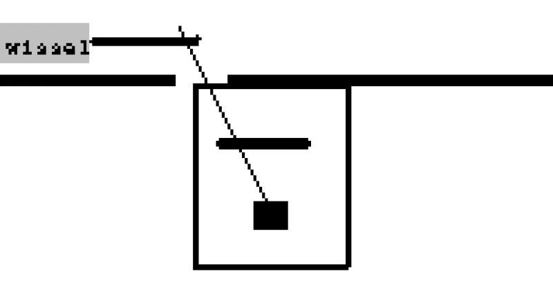

Jaap, dankjewel voor je reactie. Ik vrees alleen dat we elkaar niet helemaal begrijpen. Op een plaatje monteren is leuk en waarschijnlijk ook heel verstandig, maar in mijn geval betekent het niets meer dan verplaatsen van het probleem.
Ik heb een poging gedaan te schetsen wat ik bedoel, als ik vanmiddag thuis ben zal ik nog even een foto maken van de onderzijde.

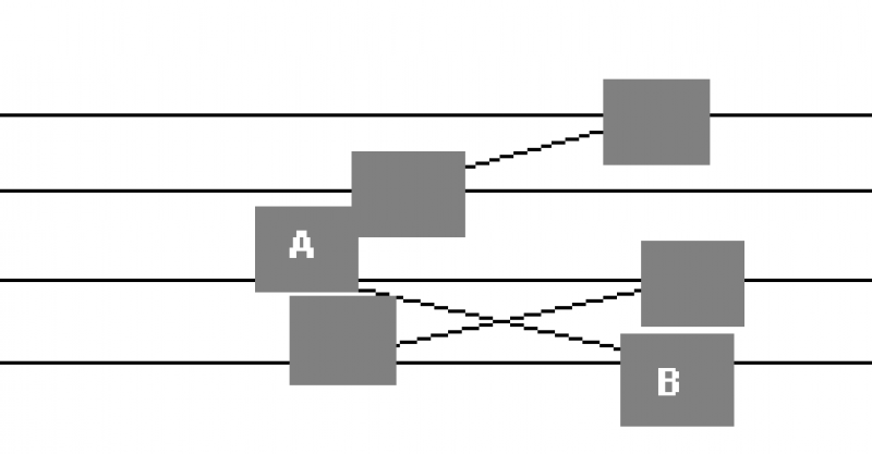

Dit is er aan de hand (onderaanzicht):
Wat je ziet is dat de turtoises in verhouding tot de wissels te groot zijn. Daarom zijn met name T** A en B niet recht onder de wissel gemonteerd. De aandrijfstang gaat daarom niet verticaal door het gat, maar licht diagonaal:
Dit is een zijaanzicht dwars door de bodemplaat heen. Je ziet linksboven de wissel met het zwarte uitsteeksel als handel.
Eronder zit de T** niet recht onder de wissel gemonteerd omdat er simpelweg in die ruimte al een andere T** is gemonteerd. De aandrijfstang gaat dus scheef door de bodemplaat heen. In de ene wisselstand staat ie net iets schuiner dan in de andere en steekt dan dus verder omhoog. Dat is nou net die 2 a 3 mm waar mijn materieel tegenaan weet te rijden.

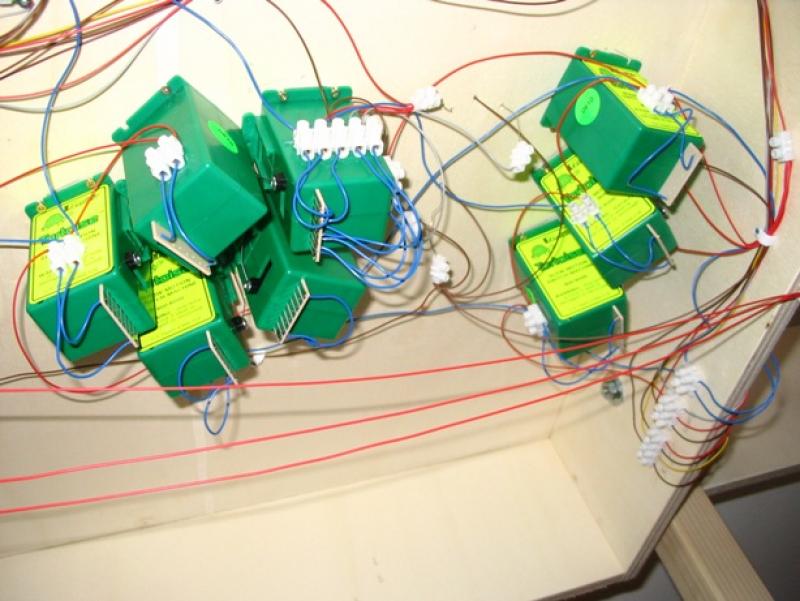

Daar gaat ie dan. De foto's zijn oplopende 'vaagheid' omdat ik steeds verder inzoom en ik niet zo'n vaste hand heb :)
Dit is de bovenzijde:
De onderzijde met alle T** direct naast elkaar en deels zelfs over elkaar heen:

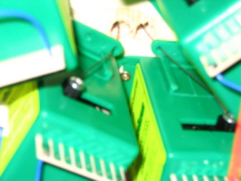

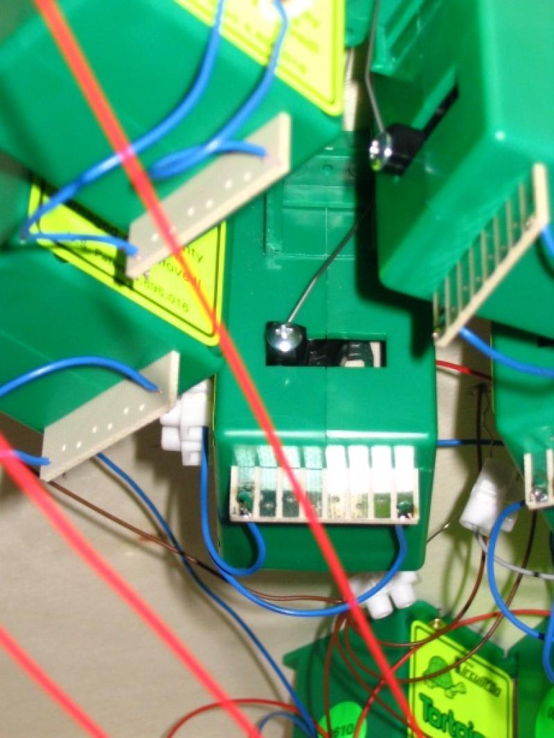

Ingezoomd op een T** waarbij de aandrijfstang noodgedwongen schuin door de tafel heen gaat. Je ziet hoe de T** zit ingeklemd tussen de rest:
Hier een detailopname van 2 T** naast elkaar die allebei schuin door de bodemplaat heen gaan:

Gezien je foto's (helemaal niet slecht trouwens ;) ),  denk ik dat Erik zijn suggestie het beste is: alles "remote controlled" maken, dwz de aandrijvingen op afstand van de wissels, zodat de aandrijvingen meer ruimte krijgen, en met trekstangen (net als in het echie) naar de wissel toe.
Ik geef toe, een hele verbouwing, maar zoals het nu zit, gaat geheid mis...
