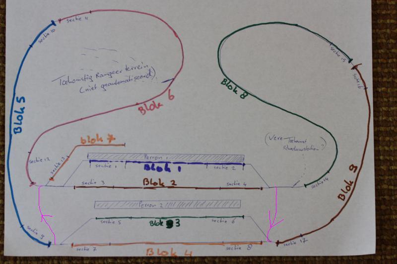

Nou, ..daar is ie dan !
Zoals reeds vaker vermeld is het een simpel hondenbot.
1) perronlengtes zijn ongeveer 1.50 mtr
2) de lussen zijn ongeveer 15 a 20 meter.
3) denk aan hondenbot
4) toekomstig rangeerterrein en schaduwstation hoeven niet geautomatiseerd te zijn!
Hieronder mijn schets en mijn intuitie naar aanleiding van veel gelezen bestanden.
Hoor graag of het zo in de toekomst voor automatiseren problemen gaat opleveren.
Dit plan zal bij het automatiseren geen probleem opleveren. Erg recht toe recht aan. Gewoon een verzameling blokken achter elkaar waarin de treinen maar 1 kant uit kunnen rijden met alleen in het station een passeerspoor.
Of je met dit baanplan veel lol gaat beleven betwijfel ik.
Het zou mijn baanplan niet zijn.
Dit is echt een rondje om de kerk.  :(

Snap ik, maar mijns inziens zijn er legio mogelijkheden:
Te weten dat de treinen natuurlijk overal ten allen tijde beide richtingen op moeten kunnen.
Er is echter 1 maar,: wanneer een trein een lus induikt mag en kan er nooit een trein dezelfde lus induiken in TEGENGESTELDE richting. (drie treinen in een lus is dus ook mogelijk)
Dus kun je mijns inziens met max 4 staande treinen in het station en evt. nog een aantal rijdende treinen in de lussen een complete uitgebreide dienstregeling rijden? toch.
Lijkt mij wel erg leuk om dit geautomatiseerd te kunnen realiseren. Kan ik met de handcontroller nog lekker een beetje rangeren op het rangeeerterrein.
Dat is heel simpel.
Ga ik even uit van koploper omdat ik daarmee werk.
Kwestie van de blokken in de juiste volgorde aan elkaar knopen en juist instellen.
Lok in een blok plaatsen en automatisch rijden starten.
Einde automatisering. Het hele circus rijdt in rondjes achter elkaar aan.
Nee dus. Als al je vier stationsporen vol staan en er in de lussen ook al treinen rijden zal er nooit een vloeiend treinverloop ontstaan omdat de treinen continue op elkaarmoeten wachten om het volgende blok in te kunnen rijden. En de mogelijk omdat twee kanten uit te kunnen rijden is dan al helemaal geblokkeerd. Ergens in de lus staan dan de treinen tegenover elkaar en kunnen geen kant meer uit. De zgn deadlock.
Maar ik vraag me 1 ding af. Je zegt dat die lussen 15 tot 20 meter zijn. Waarom verdeel je die dan maar in 2 blokken (7,5 - 10m in lengte). Je krijgt dan veel rails waar effectief maar heel weinig treinen op kunnen rijden. Zeker in het kader van je bovenstaande opmerking "een aantal rijdende treinen in de lussen " klopt dit niet. Een besturingsprogramma moet ten minste 1 blok en voor een vloeiend verloop meerdere blokken vooruit kunnen claimen.
Met je 4 stationssporen vol en een trein in de lus staat de hele handel dus nagenoeg stil. Een trein schuift steeds een blok op omdat het blok daarna bezet is. Achter de trein schuift de volgende trein ook weer een blok op en stopt dan. etc etc etc.
Als je perronsporen toch maar 1,5 meter zijn kan je de lussen beter in veel meer blokken opdelen. Gezien de lengte kan je daar dan gemakkelijk 8 - 12 blokken van maken. Dat komt de doorstroom van je treinverloop ten goede.

Twee blokken per lus, zodat het mogelijk is wanneer een trein in de lus het eerste blok gepasseerd is een tweede trein uit het station in diezelfde richting het eerste blok in kan duiken. (achter hem aanrijden dus.
Tuurlijk, hoe meer blokken, hoe meer treinen er achter elkaar aan kunnen)
Echter... als het zo is dat een besturingsprogramma minimaal 1 vooruitliggend blok vrij wil hebben, dan moet ik inderdaad meer blokken maken in de lussen.
In beide lussen kunnen dus maximaal 4 treinen rijden. (twee in linkerlus en twee in rechterlus)
Wanneer de eerste trein uit een lus een leeg spoor in het station binnenrijdt, kan een volgende trein uit het station vertrekken. enz.
Is niet zo complex, snap ik ook.
Bedoeling is echter om maar met vier treinen een dienstregeling te doen.
Zo zijn er dan altijd 1 of twee treinen aan het wachten op hun vertreksignaal en rijden er ook twee treinen volgens plan het station binnen.
Nee. Dan staat alles op elkaar te wachten omdat er geen volgend blok vrij is.
Dan komt er dus geen trein op snelheid omdat ze zogauw ze optrekken alweer het commando krijgen om te stoppen voor het volgende blok.
Als dat is wat je wil. Ga gerust je gang maar verwacht geen vloeiende treinenloop. Dit wordt stop/rem achter elkaar aan boemelen.
Dat is al weer heel anders dan je in een vorig bericht schreef.

volgens mij schreef ik in het vorige bericht dat ik dus de lussen in minimaal 3 blokken moet verdelen, is het volgende blok dus altijd vrij en gaan er geen treinen stilstaan.
Zou ik de lussen zelfs in vier blokken verdelen, kan ik volgens mij vloeiend met zes treinen rijden.
maar goed, ben erg blij met de tips, want dat maakt het voor mij duidelijker hoe ik het kan en moet realiseren.
Lijkt mij nog steeds erg leuk worden. dus hoe meer tips, hoe beter.

Blok 7 is niet berijdbaar zoals je het nu hebt geschetst.
Vertrek uit welk blok dan ook maakt dat je nooit weer blok 7 binnen kan rijden.

Da's inderdaad een goede. Ik denk dat ik dat snap, maar net niet helemaal.
Kun je mij uitleggen waarom ik met blok 7 niets kan als er zich slechts een trein bevindt in een van de lussen, of vanuit het station vertrekt naar 1 van de lussen?

Aller eerst, waarom maar 2 blokken in de lussen. Deze zijn 15 tot 20 meter. Hier kan je bij een perronlengte van 1,5 meter best een stuk of 8 blokken van maken.
Verder om het speel plezier wat te vergroten kun je 4 wissels aanbrengen.
De eerste twee wissel maken een verbinding van Blok 5 naar het wissel voor blok 7.
Met andere twee wissels na blok1 / blok 2 een verbinding maken naar blok 9.
Als je tot deze stap overgaat, krijg je wel twee keerlussen. Dit is met een keerlusschakeling op te lossen.
Je kunt de keerlus schakelingen plaatsen in blok 6 en blok 8.
Veel plezier met het gewijzigde ontwerp (zie roze lijnen).
Gerrad van der Sel.

Bedankt voor de tips.
Ga zeker eens bekijken, echter heb ik dit met opzet zo ontworpen, dat ik geen keerlussen heb. maar als zo'n schakeling betrekkelijk eenvoudig is, dan kan ik nog veel meer met het ontwerp doen.
ga kijken hoe zo'n keerlusschakeling werkt.
