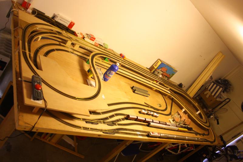

Hallo Allemaal,
Zoals gezegd ben ik nieuw en herbeginner. Jaja, sinds twee dagen ook met twee loks digitaal!
Mijn vraag is eigenlijk gericht op het inzetten van bezetmelding om via mijn Multimuis setje en de rosoft interface uiteindelijk op de pc mijn volledig nieuw opgebouwde ruwe baan aan te sturen.(waarschijnlijk met koploper)
Mijn baan ligt dus (ruw) wat spoor betreft, kan nu nog makkelijk sporen verwijderen om secties te maken e.d.
Mijn ontwerp is te bezien als een "hondenbot" , waarbij het middenstuk (twee-sporig) vertakt is middels wissels naar een viersporig station. Uiteindelijk gaan aan beide zijden van het station slechts de twee sporen (om een hondenbot te hebben) het station weer uit. (duidelijk toch??? haha)
(teken een hondenbot en je begrijpt het toch?)
Ik hoef niet het neusje van de zalm, maar moet dit nog leren.
Het "hondenbot" in ogenschouw nemend:
Als twee loks dezelfde kant uit het station rijden, botsen ze dus uiteindelijk frontaal in de bocht van het "hondenbot" tegen elkaar.
Hoe los ik dit op, in combinatie met de bezetmeldingen/secties?
Waarom ik dit ontwerp zo heb gemaakt? (niet lachen...!) ,omdat ik geen keerlus wilde ! Overigens heb ik er in mijn optiek een erg leuke en meterslange baan van gemaakt, dus ik vind het mooi. (dit terzijde)
Natuurlijk weet / snap ik de werking ook nog niet zo heel goed, maar ik ben gewoon benieuwd naar jullie expertise, omdat in mijn optiek mijn baan ontwerp het redelijk eenvoudig maakt.
Als ik moet gokken, moet ikzelf het volgende doen:
- Alle vier wissels een decoder aan maken en adres toekennen / programmeren
- Uitvogelen waar ik de seinen en hoeveel moet plaatsen bij / voor die wissels
- Linker deel hondenbot (ronding) in twee secties bezetmelden / verdelen
- rechterdeel hondenbot (rechterronding) verdelen in twee bezetmeldsecties
- Gok dat de rechte stukken van het bot = mijn station, ook wel in vier secties moet? (viersporig vertakt?)
Kortom veel vragen en minder ervaring / kennis.
Maar ,mijn doel is duidelijk toch?
Grt. Saro

Maak eens een scan of een foto van je baanplan en zet die hier eens neer.... dat praat wat makkelijker... Een plaatje zegt meer dan 1000 woorden.
In principe moet een
blok
zo groot zijn als de langste trein op je baan. In het blok zitten
1 of meerdere secties
. Deze secties kunnen het hele blok verdelen maar ook kleiner zijn. De secties zorgen ervoor dat de software via de terugmelders/bezetmelders weet waar de trein zich op de baan bevind. Het aantal secties is afhankelijk van de software. In een blok mag maar 1 trein tegelijk rijden, dat regelt de software. Lange wisselstraten kan je verdelen in blokken / secties om meerdere treinen door de wisselstraat te laten rijden.
Maar een tip om eens de handleiding van koploper te downloaden en daar eens in te beginnen lezen... Dan kom je meer over het programma te weten.
Groeten Ronald.

Plaatje 1

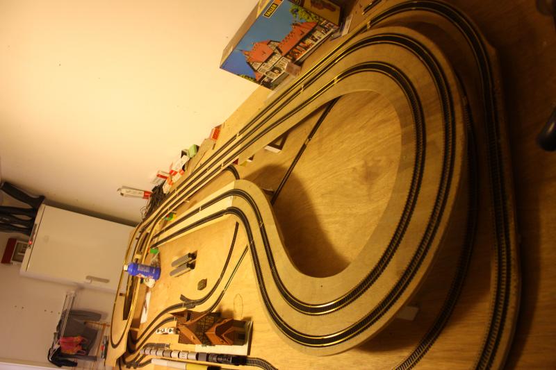

2 enz.

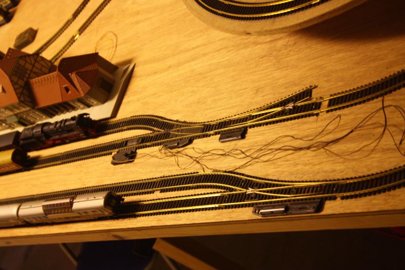

sarossi

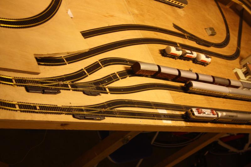

16 January 2011, 13:07:16 »
