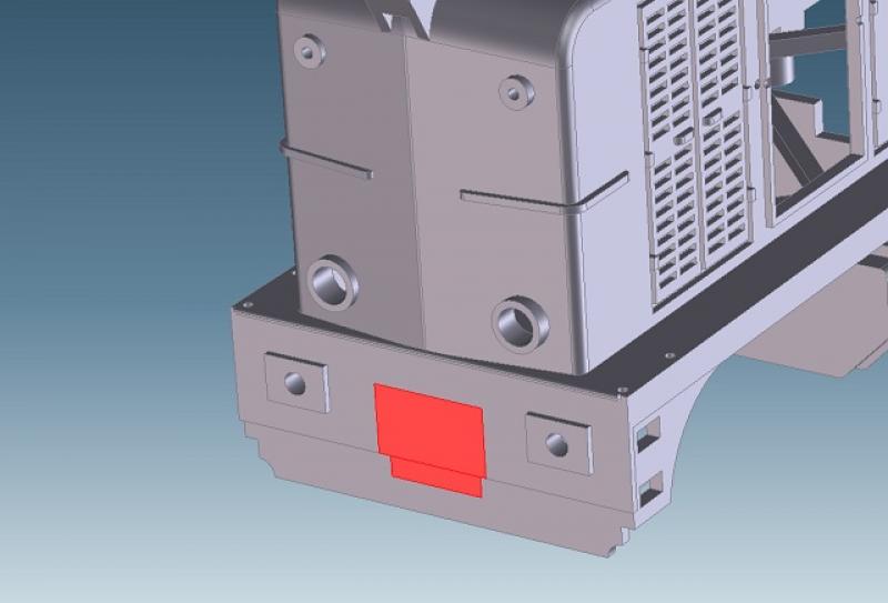

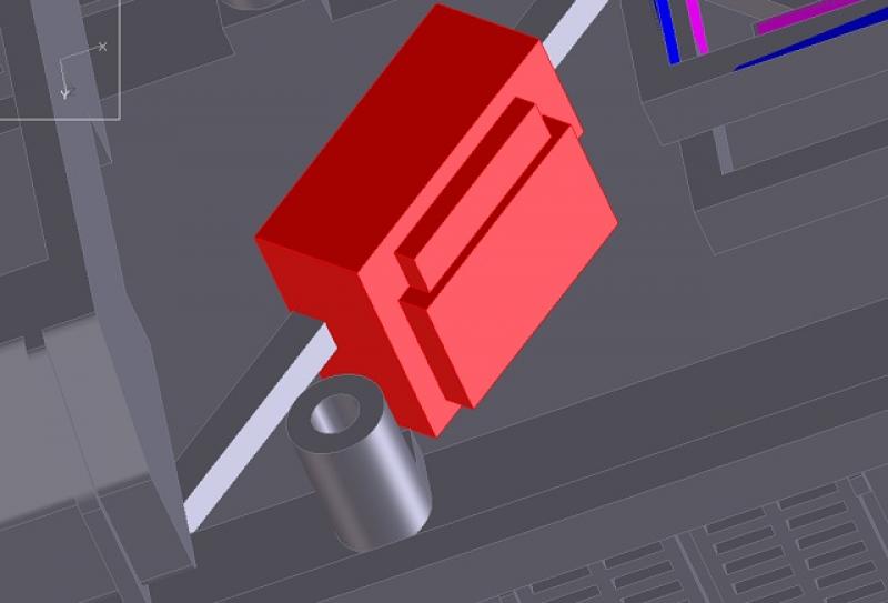

Ik heb opvulblokjes gemodelleerd voor de bufferbalken zodat de 2400 ook met een dichte bufferbalk, of zoals bij Hans voor EMMA koppelingen kan worden gebruikt. De opvulblokjes krijgen in de 3D print een een plek in het verstevigingskruis onderin de loc.
Zogauw het issue met de scheenplaten is opgelost ga ik hem op Shapeways zetten...

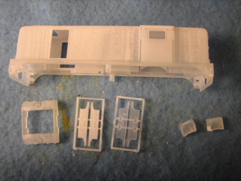

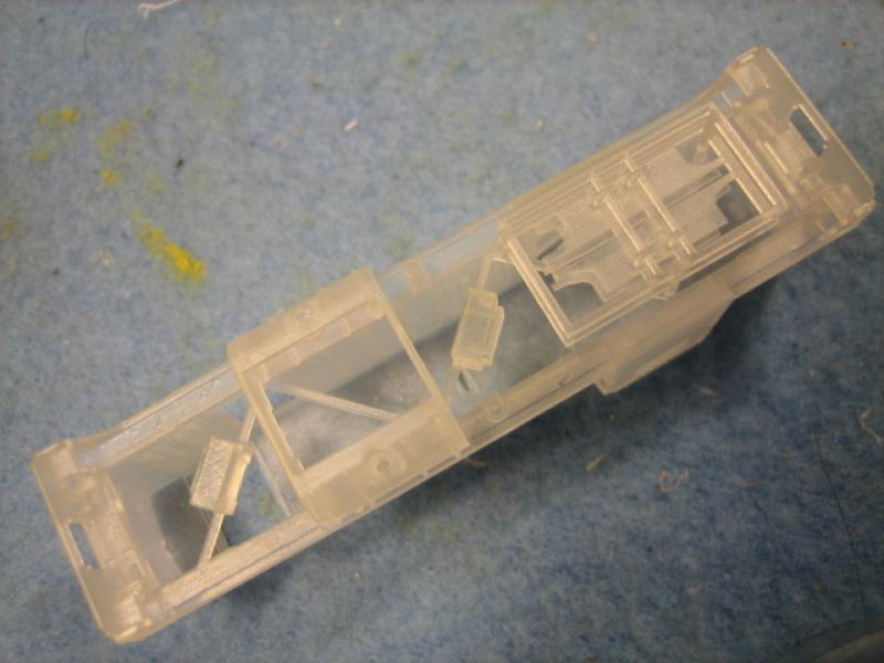

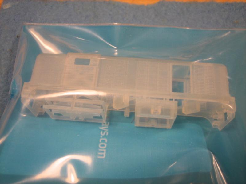

Ik heb van het weekend een pakketje van Shapeways gekregen met een probeersel 2400 erin:
1) de kap is inwendig aan de voor en achterzijde ruimer gemaakt zodat hij makkelijker over eventuele lichtprints op het donor chassis heenpast (de uitwendige maten zijn ongewijzigd gebleven),
2) vulblokjes voor de gaten in de beide bufferbalken zijn toegevoegd (voor als je geen NEM koppelingen wilt monteren of EMMA's),
3) het gaaswerk aan de bovenzijde en aan de beide zijkanten is compleet weggelaten om te zien of ik dit kan vervangen door messing etswerk (dat kan in etswerk veel fijner zijn dan met printen mogelijk is),
4) 4 stuks scheenplaten worden nu meegeprint, dus hoeven niet meer los te worden besteld,
5) de kabine is nu verstevigd met een kruis ipv een dichte plaat, zodat er geen was meer achter kan blijven zitten.
Je ziet de openingen in de lange huif duidelijk zitten:
Hieronder zie je van links naar rechts aan de onderzijde zitten: een vulblokje (in het verstevingskruis), de dieseltank, nog een vulblokje (ook in het verstevigingskruis) en de 4 scheenplaten (in 2 verdiepingen van 2 scheenplaten elk)
Hij is mooi uit de printer gerold!

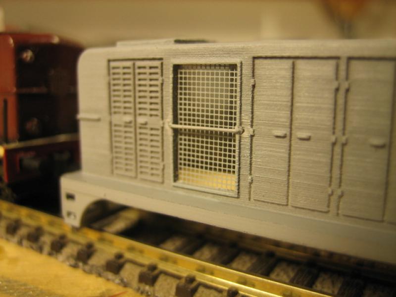

Losgeknipt zien de verschillende onderdelen er als volgt uit:
Het kapje in de primer gezet:

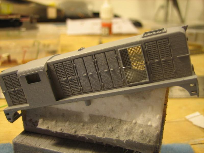

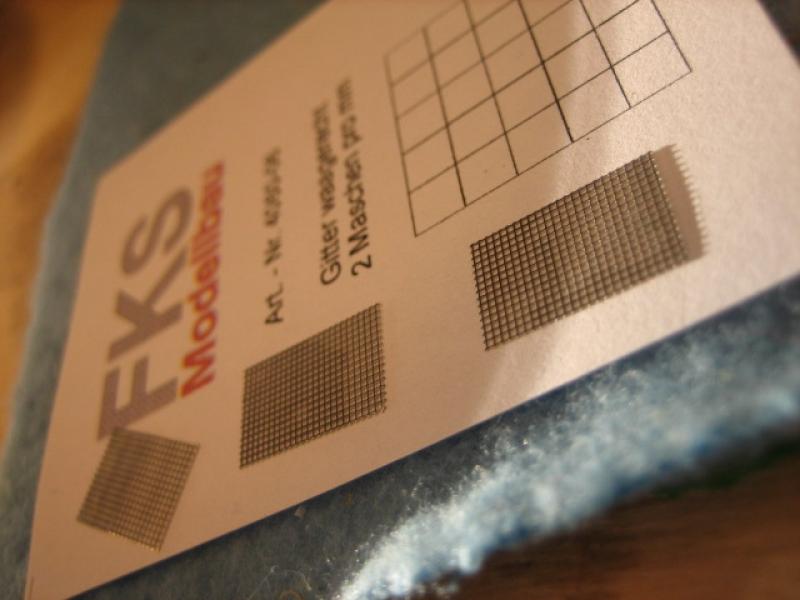

van FKS Modellbau heb ik een stukje "Gitter" neusilber etswerk 40mmx60mm met "2 Maschen pro mm" besteld:
http://www.fks-modellbau.de/shop/product_info.php?info=p36_Gitter-waagerecht--40x60mm.html besteld.
Daar heb ik 1 stuks gaas voor in de bovenzijde van de huif van gesneden en 2 stuks gaas voor in de zijkanten van de huif:

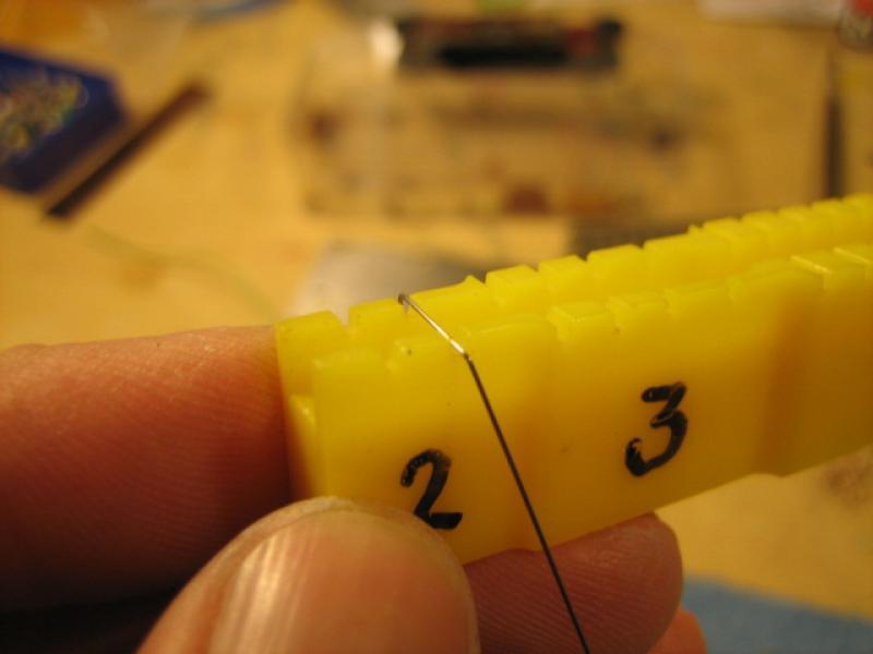

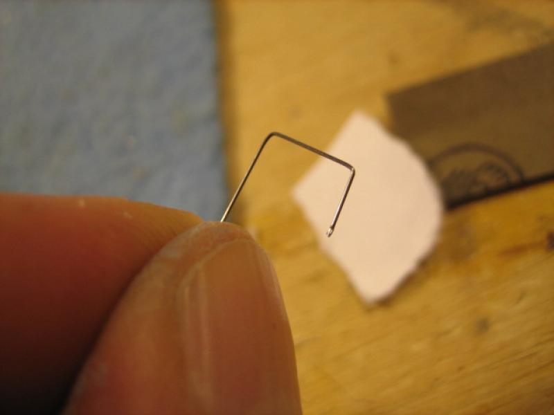

Ook heb ik van 0,3mm staaldraad met hulp van een electronica buigmalletje 2 handrelingen gebogen voor over het gaaswerk aan de buitenzijde. De gaatjes in de kap zijn al voorgeprint:
Het gaat soepel tot nu...

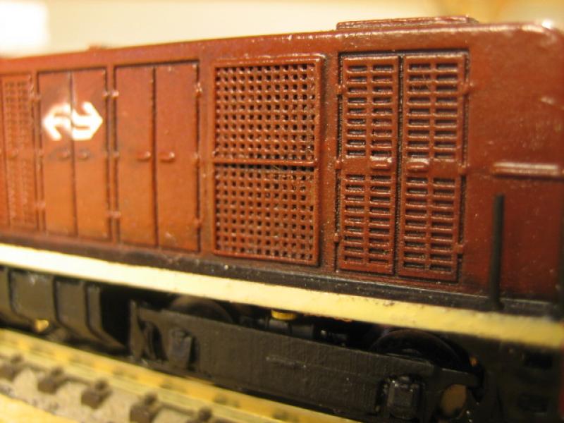

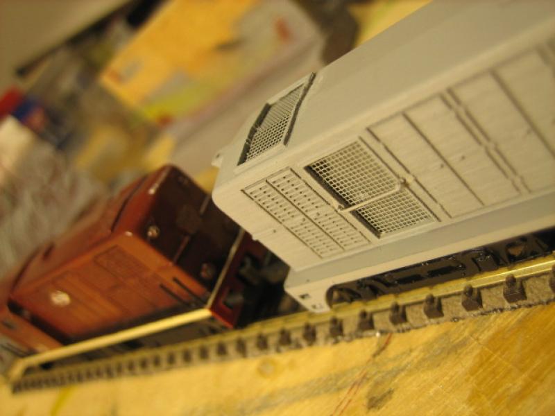

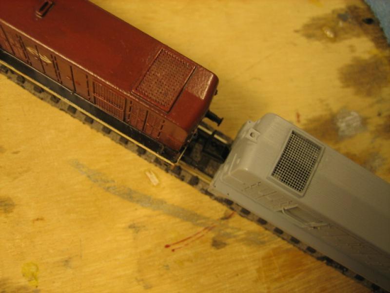

Zo ziet de grijze kap met gaas en relingen gemonteerd eruit:
Naast een 2400 met meegeprinte gazen:
Het vergelijk tussen een geprint gaas en een geetst gaas:
Idem, maar nu van de bovenzijde gezien:
Wat vinden jullie ervan? :P

Stuk fraaier (y)
En het lijkt of het printwerk ook steeds beter wordt  :-\

geweldig om te zien hoe je elke versie weer mooier maakt!

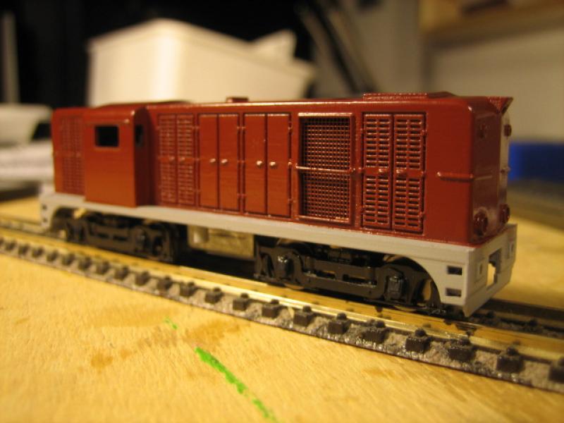

@Allen, bedankt voor de complimenten en de beste wensen voor 2013!
@Karst, het printwerk van deze kap was best goed, de orientatie tijdens het printen maakt wel een verschil merk ik nu ik verschillende kappen heb vastgehad.
@Rick, dat van het chassis heb ik ook gemerkt, maar een likje zwarte verf op het donor chassis maakt een groot verschil:
Mvrgr
Fred

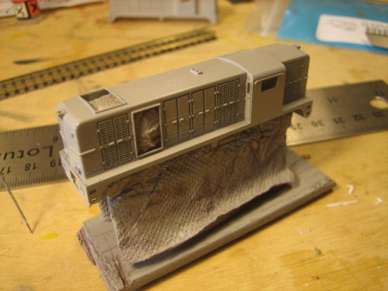

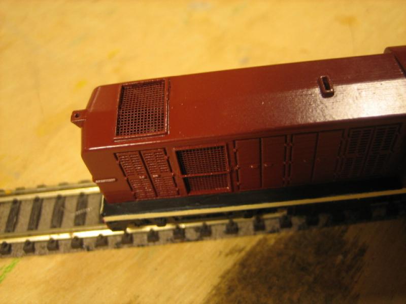

Voor de enthousiastelingen nog een plaatje (ik ga hier de 2501 van maken):
Voor diegenen die dit ook eens willen proberen heb ik deze versie nu ook op Shapeways gezet (inclusief de 2 vulblokjes voor de bufferbalken en 4 scheenplaten).
