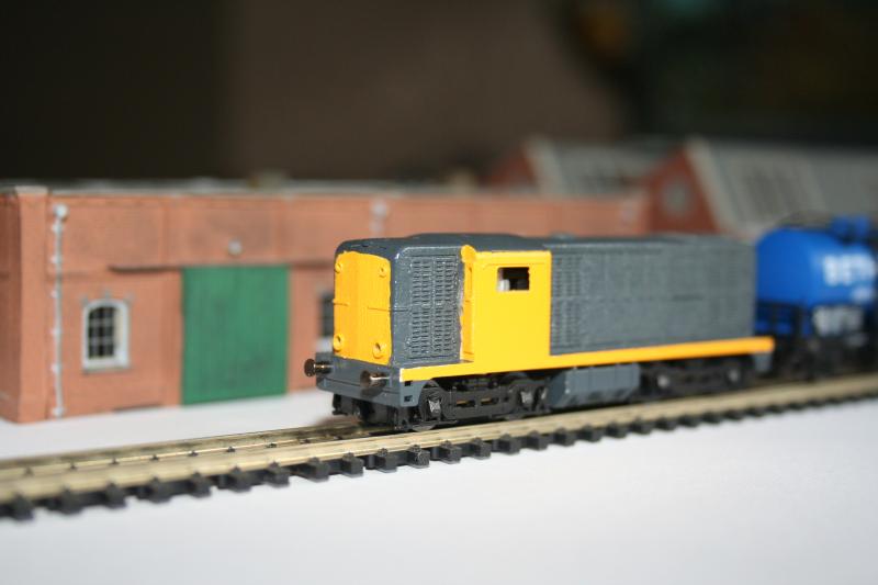

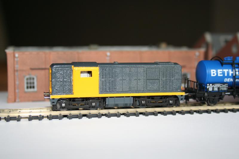

Te laat, de bruine staat al in het bruin te drogen. Je hebt toch niet ook de 2514? ;)

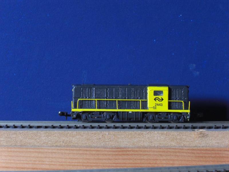

Ondertussen is er aan de geel/grijze gewerkt:
De hekjes staan helaas niet helemaal recht, maar de loc rijdt wel na vandaag. Morgen ga ik eens kijken voor de zwaailichten en of ik die buffers eens kan bestellen. De bruine is gelukkig een stuk simpeler om te bouwen.

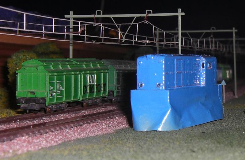

zal ik nu ook nog een blauwe maken...

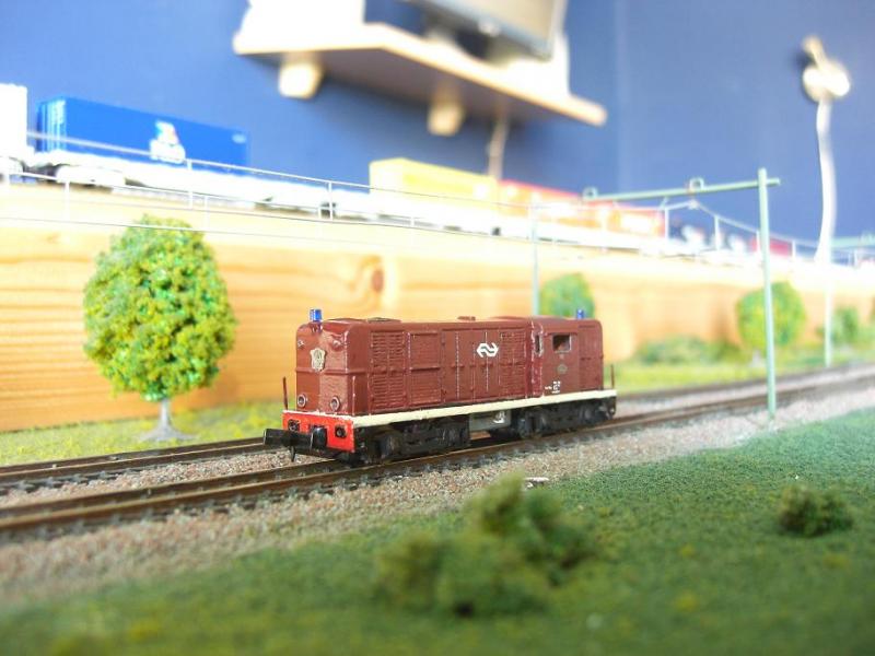

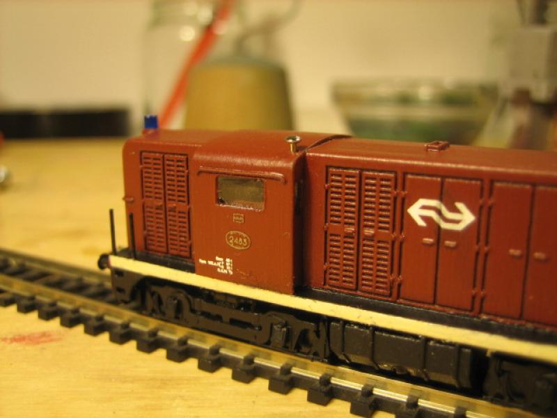

Ook de bruine is bijna af, alleen de dieseltank er nog onder zetten, de ramen maken en de buffers een bestellen.

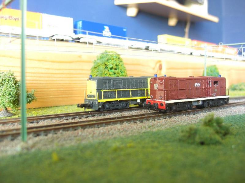

Een line up kan ik nu ook maken, helaas ben ik vergeten om de rode versie ernaast te zetten. Sommigen vinden die erg mooi heb ik gehoord:

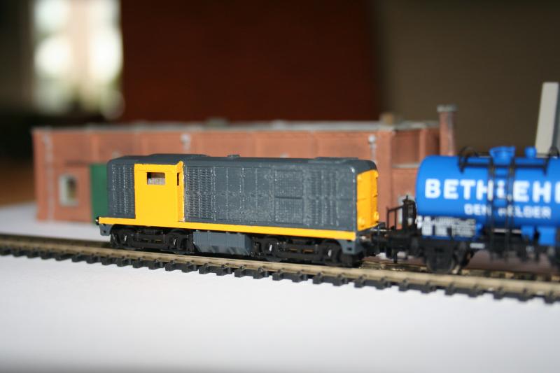

Eindelijk genoeg tijd gehad om mijn project verder af te maken. Helaas ben ik te vroeg geweest met het bestellen van de kap want ik heb nu het model zonder zwaailichten en zonder koppeling montagepunt. Dus deze gaat maar in de vitrine.
Aanstaande maandag komt het nieuwste model met de post, dus met zwaailichten en koppelingpunt, zodat hij ook op de baan ingezet kan worden.
Zag net wel op de foto dat ik de grijze band om de lampen vergeten ben te schilderen dus die komt nog. Ook moeten de ramen en de stickers er nog op. Het regent toch vandaag dus gelijk maar doen.

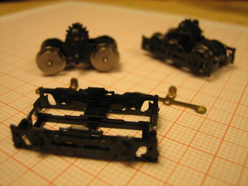

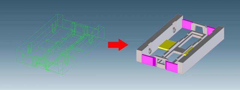

Toch even terugkomen op een oude vraag:
...Aan Fred trouwens dezelfde vraag die ik aan Mitchell stelde; zou het mogelijk zijn scheenplaten aan het ontwerp toe te voegen?..
Terwijl ik aan het surfen was op Shapeways vond ik deze 3D prints van MMyers05: http://www.shapeways.com/model/623554/n-scale-alco-quot-blunt-quot-trucks.html met zijn South Boulder Modelworks shop http://www.shapeways.com/shops/sboulder die ook de Lifelike SW8/9/1200 als donor gebruikt, dus het kan!!
Dus heb ik een mailtje gestuurd aan MMyers05 en ik kreeg zowaar antwoord uit de VS. Yes, Matthew wilde me verder helpen en heeft me een draadmodel gestuurd van de binnenzijde van de draaistellen van deze Lifelike locomotief. Ik heb het draadmodel "solid" gemaakt:
Een oude wens gaat in vervulling komen: ik kan nu aan de buitenzijde echte NS 2400 scheenplaten modelleren die je eenvoudig op de donor draaistellen kunt klikken!
Thank you Matthew on behalf of Dutch railway modellers!!

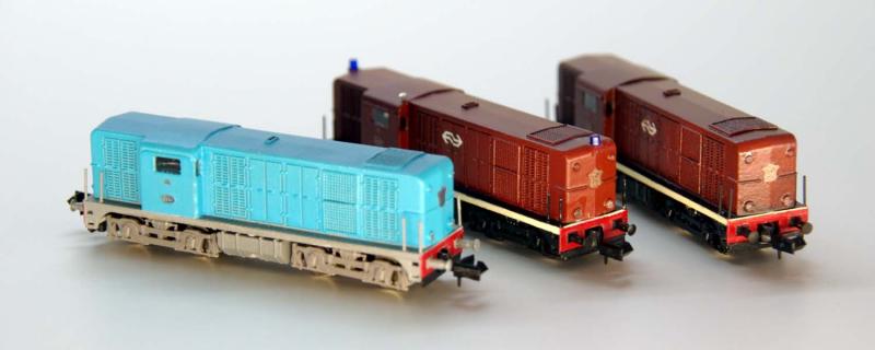

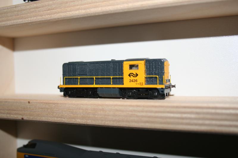

De rode 2400 vond niet iedereen even mooi, dus maar even wat uitgeprobeerd:

Hij is helemaal klaar!! Nu gelijk maar het broertje met zwaailichten afmaken.

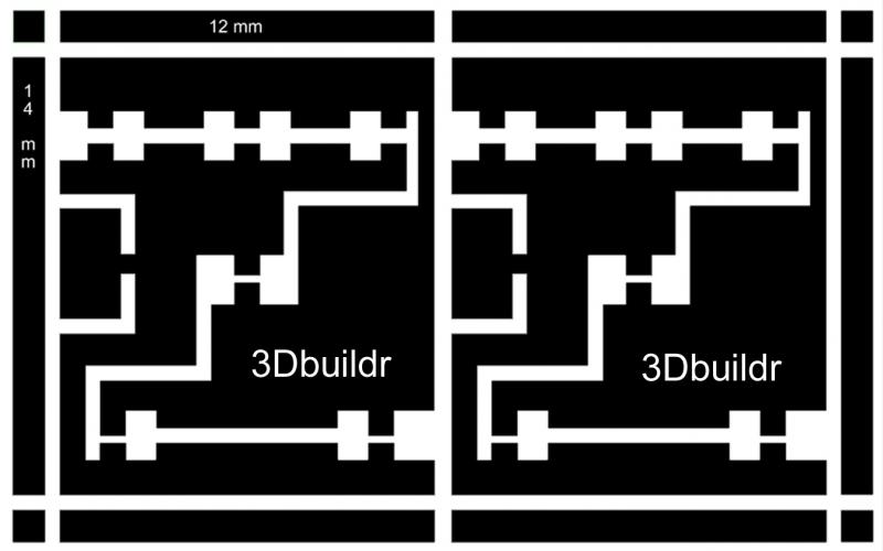

@Fred, zou je de layout van de printplaatjes van de verlichting kunnen posten of mailen?

Mooi Sjoerd82!!!
Ziet er goed uit (y)

@Sjoerd,

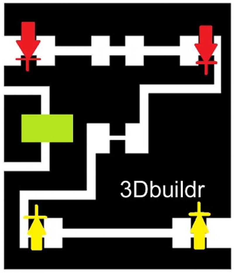

Mooie loc!! Hier is een foto 1:1 (mits afgedrukt op 300 dpi!!) van de 2 printjes:
en hier is hoe de LEDs en het weerstandje (groen) op het printje gesoldeerd moeten worden (je moet me ten goede houden of dit het juiste seinbeeld is) De LEDs zitten dan precies voor de gaten in de kap. Niet vergeten het koper onder de weerstand weg te krabben:
Hope this helps... Succes (y)
