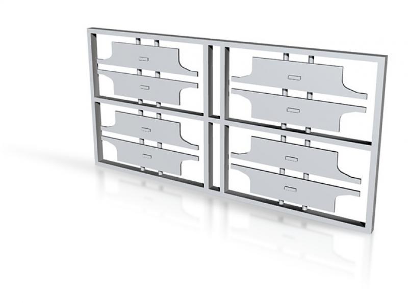

Ik heb nu dichte scheenplaten voor de draaistellen van de Lifelike donor laten printen. Het idee is om de dichte scheenplaten eenvoudigweg over de open draaistellen van de Lifelike draaistellen heen te kunnen lijmen. Ik heb ze nu op 1 van mijn 2400's gemonteerd en het ziet er prima uit, net een echte 2400. Eerst een 3D plaatje van de scheenplaten (dit zijn er 8, genoeg voor 2 locs).
Zo genoeg voor vandaag, meer plaatjes van een loc met de dichte scheenplaten volgen nog! Laat maar weten of hier belangstelling voor is?

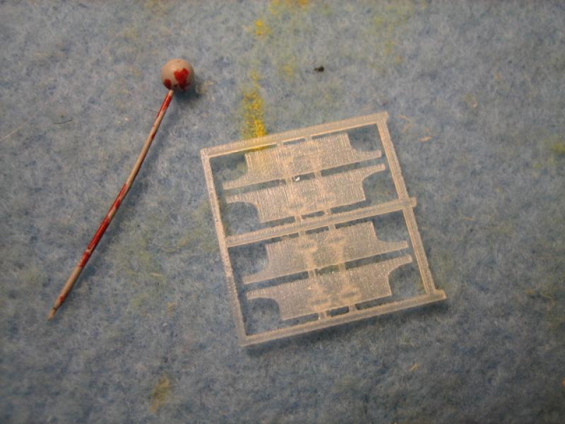

De scheenplaten zijn maar 0,3mm dik en worden in een framepje geprint om te voorkomen dat ze beschadigd raken:

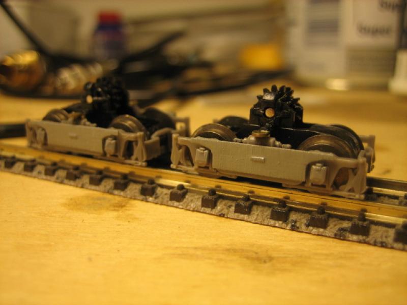

Aan de achterkant van elke scheenplaat zitten twee rechthoekige pinnetjes die precies in de Lifelike draaistellen passen. Er moeten alleen twee kleine bolletjes/boutjes op de draaistellen worden weggesneden om de scheenplaten vlak aan te laten liggen tegen de draaistellen. Ik heb Olba gebruikt om de scheenplaten vast te lijmen.

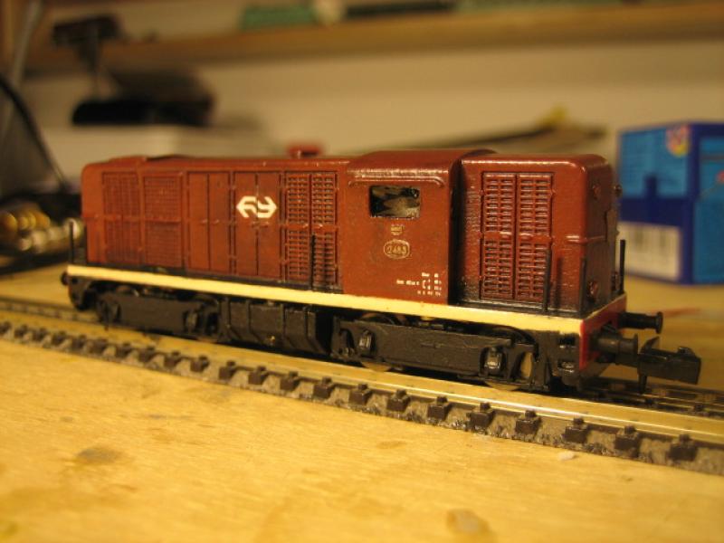

En zo ziet de 2400 eruit met dichte scheenplaten!
Niet slecht, al zeg ik het zelf,

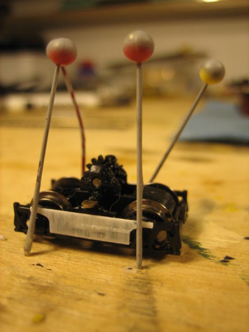

Ook begonnen aan de scheenplaten van mijn turkooise 2400...
Ik zal nog een plaatje van de geupgrade locomotief posten als de verf van de scheenplaten droog is,

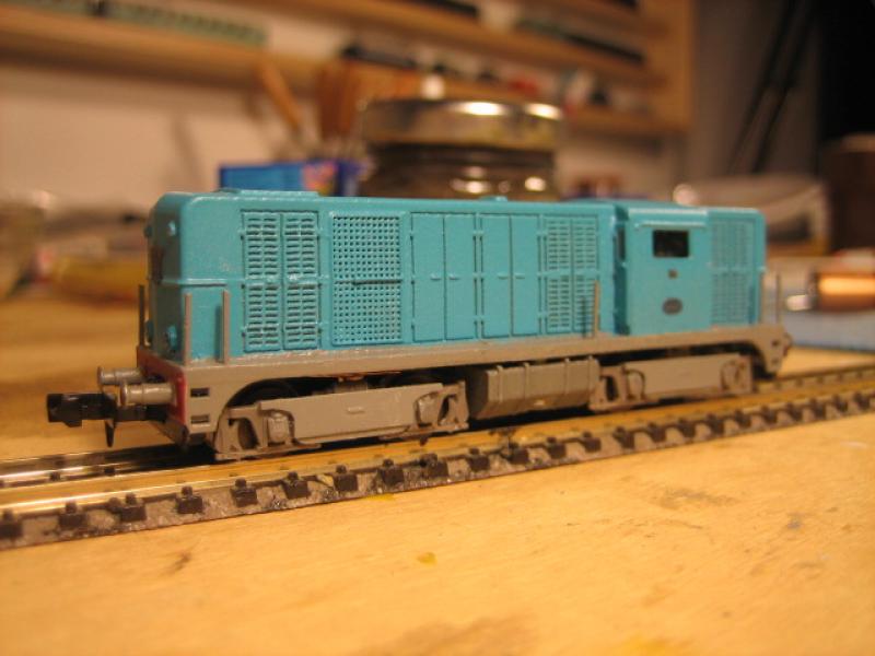

Hier een plaatje van de turkooise 2400 met de grijze scheenplaten:
Ziet er goed uit!
Ik zal de scheenplaten later aan de modellen van de 2400 toevoegen, maar ik heb voor de geinteresseerden de scheenplaten zelf ook te koop gezet op Shapeways (8 stuks, goed voor 2 locs) Zum nachruesten...
