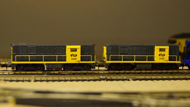

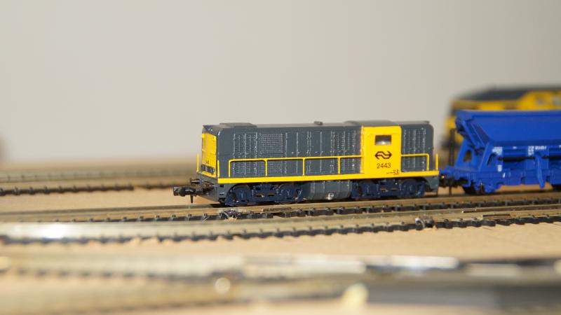

Fred,
Zoals beloofd hier de foto's van mijn geel/grijze variant.
Er is nog wel wat werk, de verlichting inbouwen, de draaistellen de goede kleur geven, schroefjes van de brandstoftank inkorten en ik denk ook nog een nieuwe kap aanschaffen om het model zonder de zwaailichten te vervangen (de achterste)
Je ziet er geen 3D print meer van!

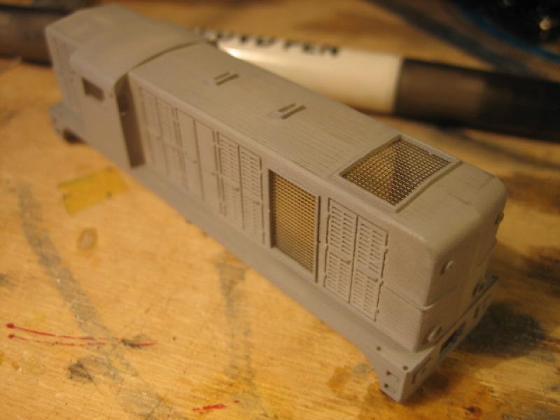

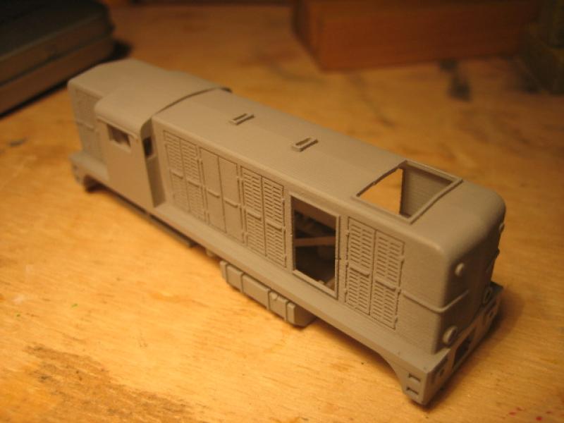

Heb mijn 2400 eens opnieuw opgepakt en bezig gegaan met een "oud" onderwerp: de 2501.
"Twee locomotieven werden afgeleverd met een zestiencilinder MGO-dieselmotor van 1.000pk en kregen ter onderscheiding de afwijkende nummers 2501 en 2502. Later, toen de serie 2400 de 2500 nummers naderde, werden deze beide locs vernummerd in 2551 en 2552. ... Uiterlijk was de MGO-motor aan de buitenzijde van de loc herkenbaar door de twee uitlaten in plaats van één." Bron: Diesel-Elektrische locomotieven NS-serie 2400 door Martin van Oostrom
Ook ga ik gebruik maken van ge-etste gazen en dan ziet de kap er zo uit:
en met de ge-etste gazen gemonteerd:
Fred

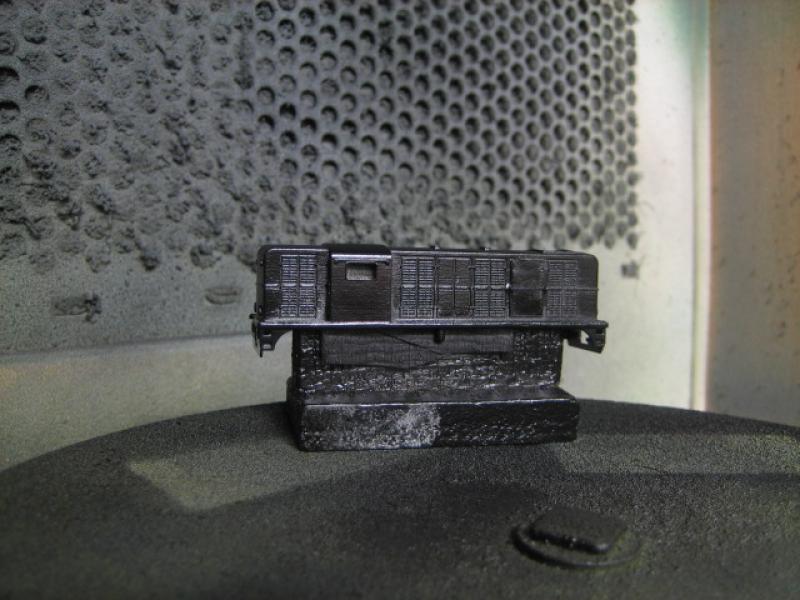

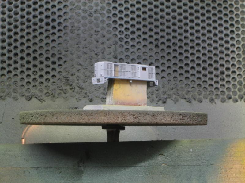

Hij (of zij ???) gaat de spuitkabine in voor grijs en daarna matzwart...
Fred

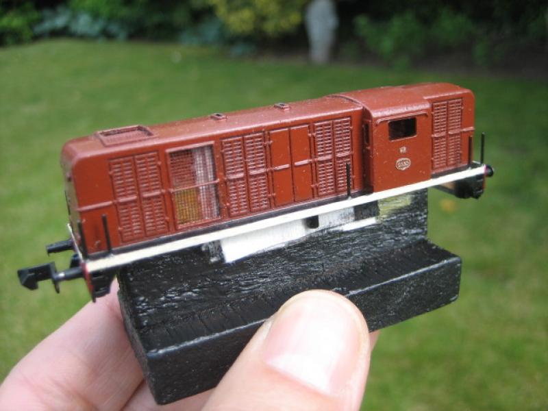

Re: BNLS-Werkspoor - 2400 in schaal N
« Reactie #333 Gepost op: 24 April 2014, 20:17:01 »

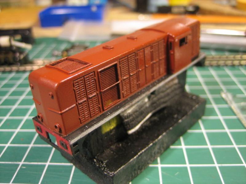

En zo ziet hij er geluchtkwast uit in het roodbruin:
Fred  (y)

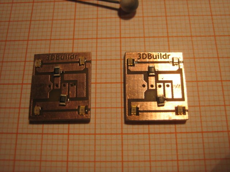

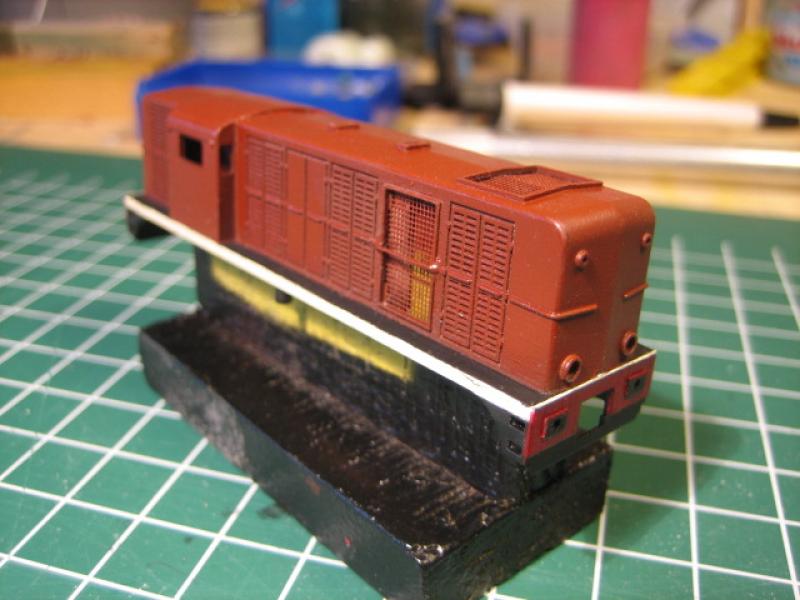

« Reactie #334 Gepost op: 10 May 2014, 16:48:25 »

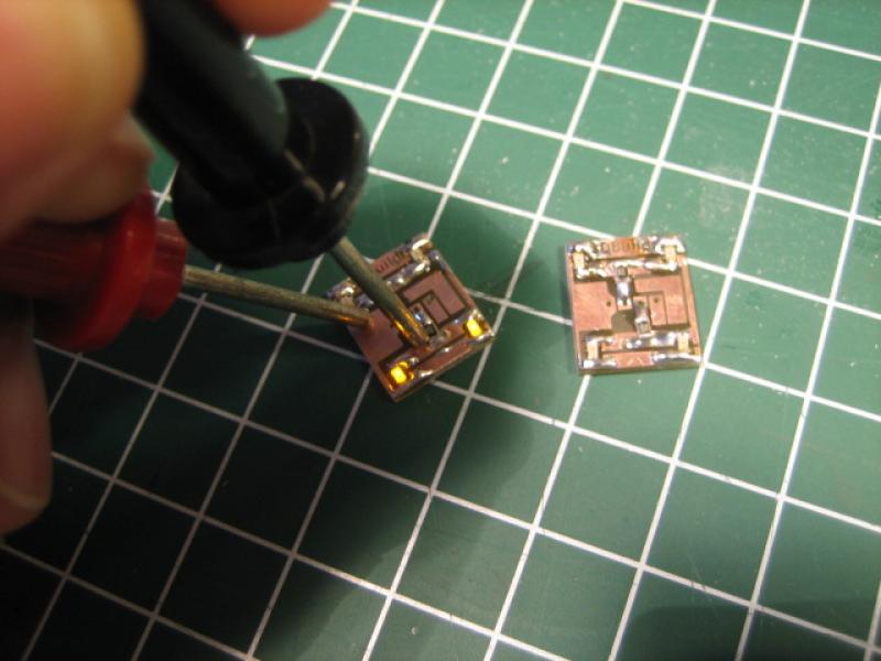

De zandgele bies geschilderd
En de 2 lichtprintjes voor in de kap klaargesoldeerd. De SMD componentjes met een heel klein druppeltje secondelijm vastgezet op de prints voordat ik ga solderen. Juiste aansluiting van de +'en en -'en van de rode (boven) en gele (beneden) SMD LEDs altijd even testen voordat je gaat solderen!:
En nog even testen na het solderen:

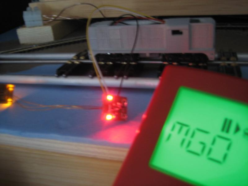

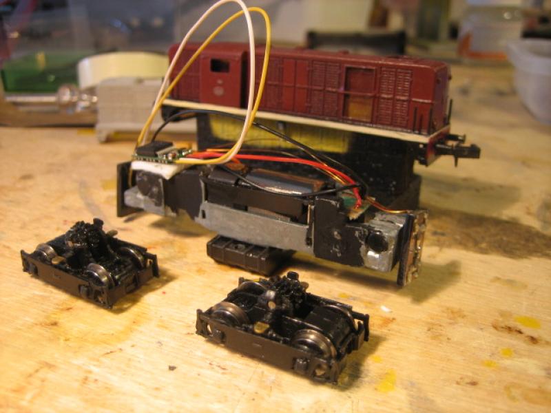

« Reactie #335 Gepost op: 31 May 2014, 18:11:43 »
Hij vordert al flink  ;D
Ik ga hem ook digitaal maken met een Kuehn N25 decoder, dus het chassis en rijrichting van de LEDs checken met een testkapje op de rollenbank:
Fred

« Reactie #343 Gepost op: 04 August 2014, 09:22:37 »
Ik wil iets dergelijks, zij het iets simpeler, ook eens gaan proberen voor mijn 1208. Ik heb wel een paar vragen:
- waarmee heb je de printplaten getekend, welk pakket?
- hoe ziet het schema er uit, en waar heb je dat mee getekend/ontworpen?
- is er ook een dienst waar je de printplaatjes kunt laten maken, ipv zelf doen?
- waar heb je de lichtgeleiders mee gemaakt?
Ik heb heel vroeger tijdens mijn opleiding wel gewerkt met orcad en ultiboard. Maar ik heb geen idee wat er vandaag de dag voor de hobbyist te verkrijgen is.
« Laatst bewerkt op: 05 August 2014, 14:49:30 door jowi »
3Dbuildr
  • Berichten: 717
  • Fred
    • NSinN by 3Dbuildr, 3D prints van NS modellen in schaal N
« Reactie #344 Gepost op: 24 August 2014, 11:10:34 »
@Jowi:
ik heb de printplaatjes ook in mijn 3D tekenprogramma Cocreate getekend, zo kon ik de afmetingen van de print en de juiste plekken voor de SMD LED's prima bepalen. Het elektriese schema heb ik uit het hoofd zonder programma gedaan (het zijn immers maar een paar LEDs en een paar weerstandjes).
Daarna heb ik een printscreen gemaakt, geschaald op de juiste afmetingen van de print en in Paint/photoshop een aantal naast elkaar geplakt. Daar heb ik een pdf file van gemaakt en via de mail naar www.mijnprintplaat.nl (een aanrader!) gestuurd. Die heeft er mooie voorgeboorde professionele printplaatjes van gemaakt.
Mijn lichtgeleiders heb ik in Houten gehaald, een grote stand ("treinelektronica": http://www.treinelektronika.com/) met allemaal electronica en o.a. ook lichtgeleiders in alle maten.
Succes!
Fred
« Laatst bewerkt op: 24 August 2014, 11:15:56 door 3dbuildr »
