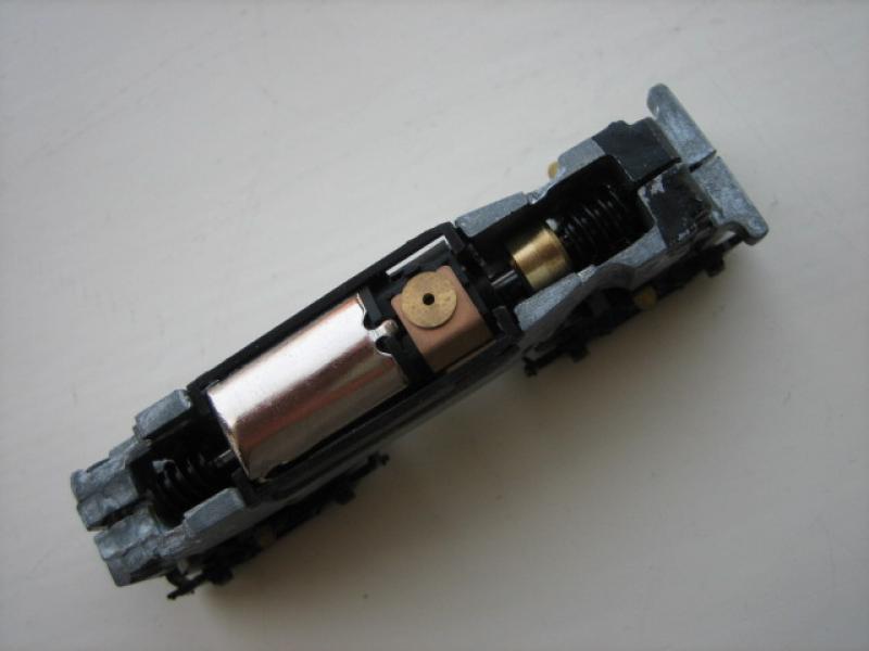

Er hoeft niets aan het chassis aangepast te worden, de kap er op zetten en de loc is in principe al rijvaardig?

Er hoeven alleen 2 kleine "horens" (de 2 kleine uitsteeksels rechtsboven aan het chassis) weggevijld te worden bij de Lifelike, dus hij is 98% gereed. Passen en rijden maar!...)
Je kunt ze wegvijlen of wegzagen met een hobby-metaalzaagje, maar voor de rest is er inderdaad geen enkele aanpassing van het chassis nodig.

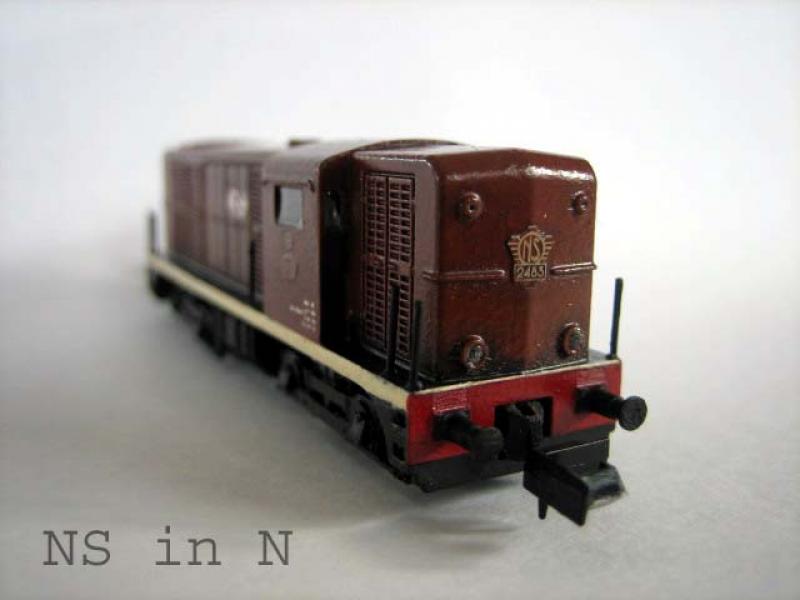

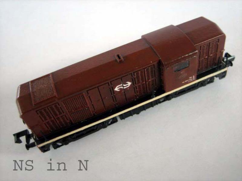

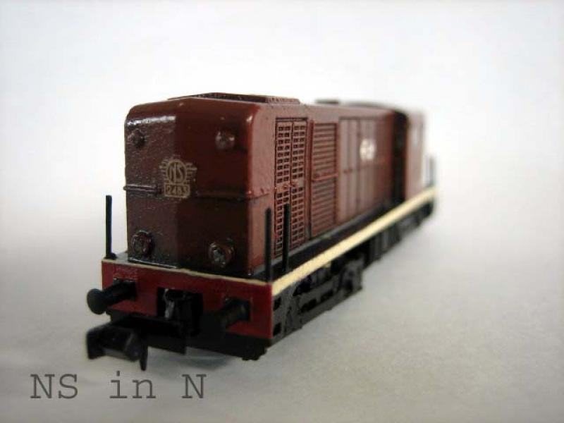

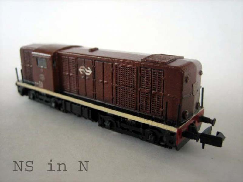

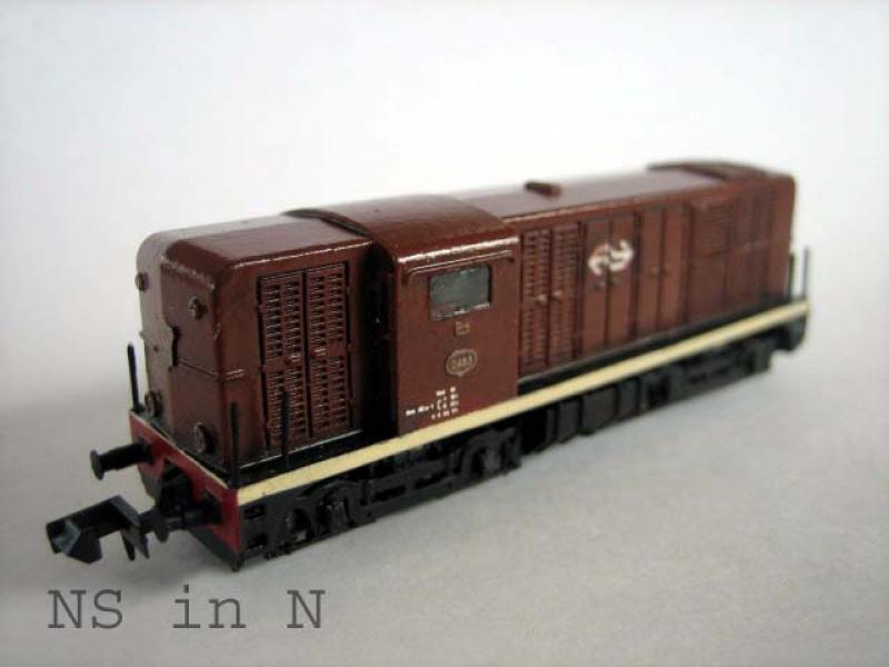

Tussen de Open Huis Dag door heb ik vandaag toch nog tijd gehad om de laatste hand te leggen aan de 2400 en een paar staatsiefoto's te nemen (klikklikklikklikklik).

Dat ziet er echt gaaf uit!

@Bruce, yep, dat vind ik ook  ;D

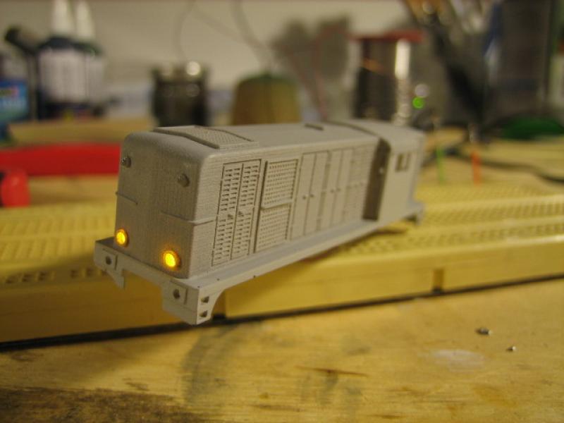

Vandaag eens aan de slag gegaan met verlichting. Bij Conrad SMD leds gekocht waar ik de draadjes zelf aan heb gesoldeerd (geen leuk werk en ik heb er al meerdere onvindbaar de hobbykamer in gelanceerd). Maar! een 2400 met 2 gele lichten ziet er wel gaaf uit!

Erg mooi Fred, wat je allemaal maakt voor de N spoorders onder ons (y). Tip: plak je smd-tje op een stukje dubbelzijdige plakband voor het solderen van de lak of decoderdraad. ;).
