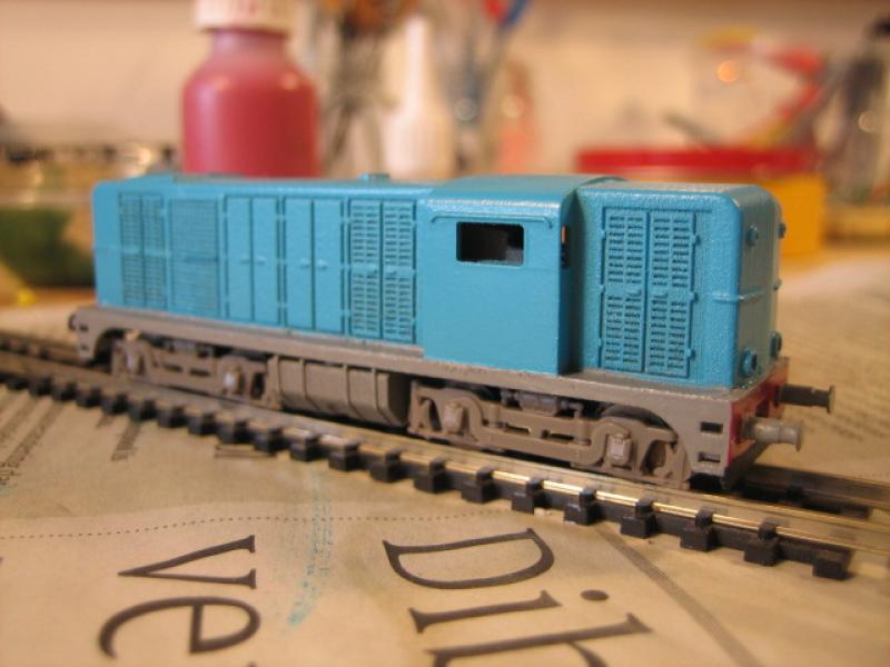

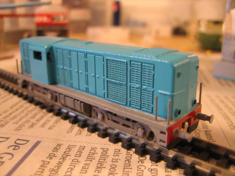

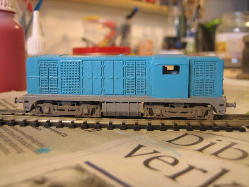

Ik heb in de VS een Lifelike donor met grijze draaistellen gekocht en ben nu bezig met een turkooise uitvoering van de 2400, wel een erg "farbenfrohe" uitvoering! Het heeft wat vind ikzelf! Hier wat plaatjes van de stand van zaken...

Mooi fred zo die kleurstelling..Het grijs is mooi vanuit het originele model

Hi Fred,
Je hebt het model erg goed getroffen. Jammer alleen dat het materiaal wat rafelig is. Misschien eens een printje maken bij VDM?

@Haes, thx! Ik vind het ook een erg vrolijke bijna on-nederlandse kleurstelling en ben erg tevreden met het resultaat. Het grijs heb ik uitgezocht om te matchen bij het grijs van de draaistellen.
@Huib: (je hebt een scherp oog
) de kwaliteit van de geleverde print was inderdaad al onderwerp van gesprek met Customer Service van Shapeways en is inmiddels naar volle tevredenheid opgelost
Daarnaast heb ik al contact gehad met VDM en heb te horen gekregen dat ze maar voor een beperkte groep modelbouwers printen omdat de vraag groter is dan de capaciteit die ze nu aankunnen, volgens VDM is Shapeways nu wellicht een betere partij die direct voor de consument kan printen.

Heel erg mooi alleen moeten de cabineramen niet wat hoger zijn?

Persoonlijk zou ik nog een plaatje styreen op het draaistel lijmen wat het gat verhult wat in deze zwanenhals zit, dan lijkt het al veel meer op een 2400 draaistel.

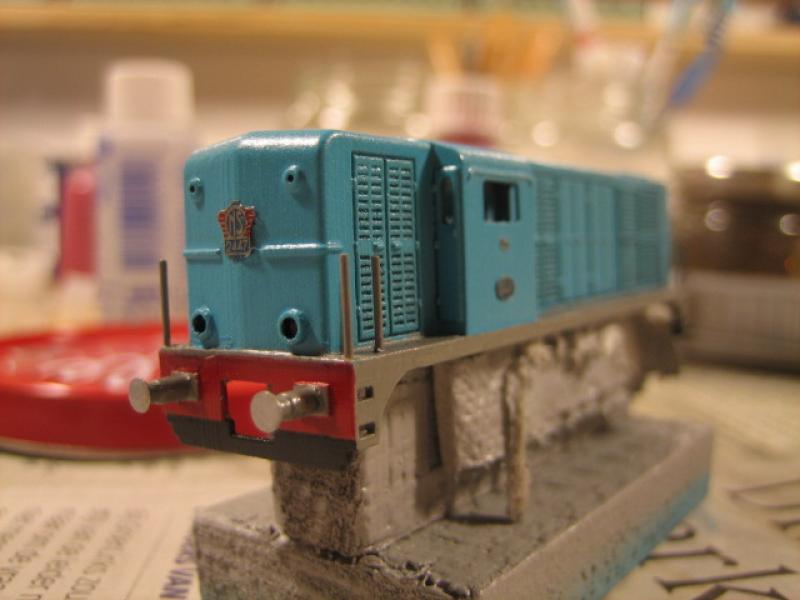

Vandaag de handrelingen van 0,5mm messing draad op de kap gezet...

Vandaag de Phildie messingschildjes binnengekregen en gelijk gemonteerd. De hele kap is nu mat afgelakt en de raampjes zijn daarna met crystal clear aangebracht. Zo ziet hij/zij (?) er nu uit:
Het schiet op!

Fred, wat een fantastisch resultaat!
Ik denk dat ik ook voor de blauwe uitvoering ga.
Een klein dingetje... je weet dat de 2447 nooit blauw is geweest?

Ik vind het blauw ook erg mooi, de details zoals bv de deuren op de cabine komen erg goed uit zo.
Goed opgemerkt van het nummer! Yep, dat weet ik, maar de Phildie 2400 nummerschildjes voor de blauwe uitvoering waren helaas op dus ik heb het laagste volgende nummer genomen (je moet tenslotte wat
