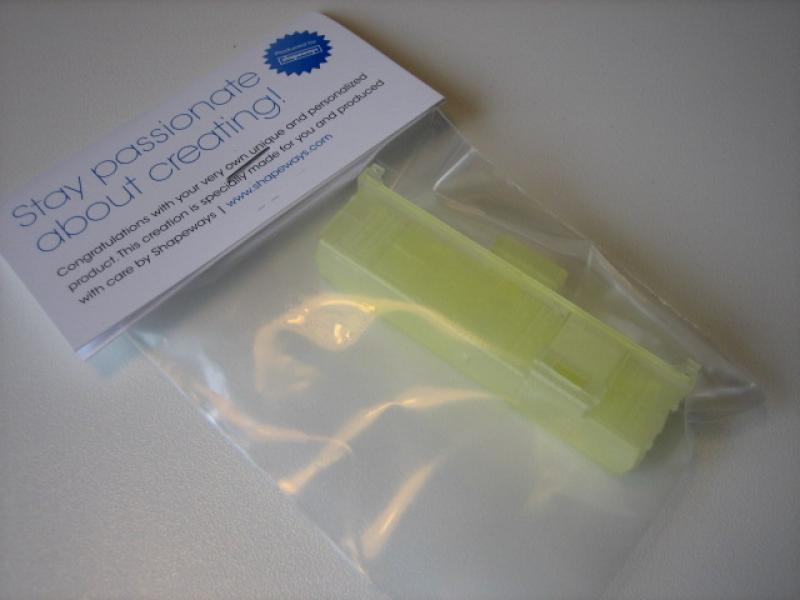

Chips, als ik dat geweten had, had ik deze besteld. Ik heb net de hoge kap binnengekregen
Groetjes,
Jos

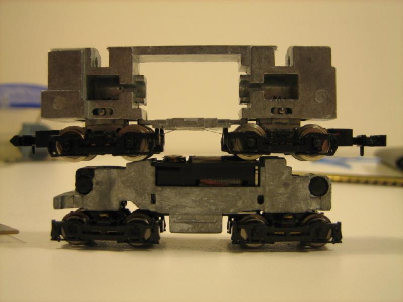

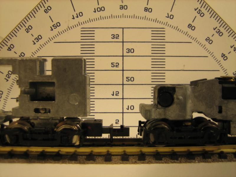

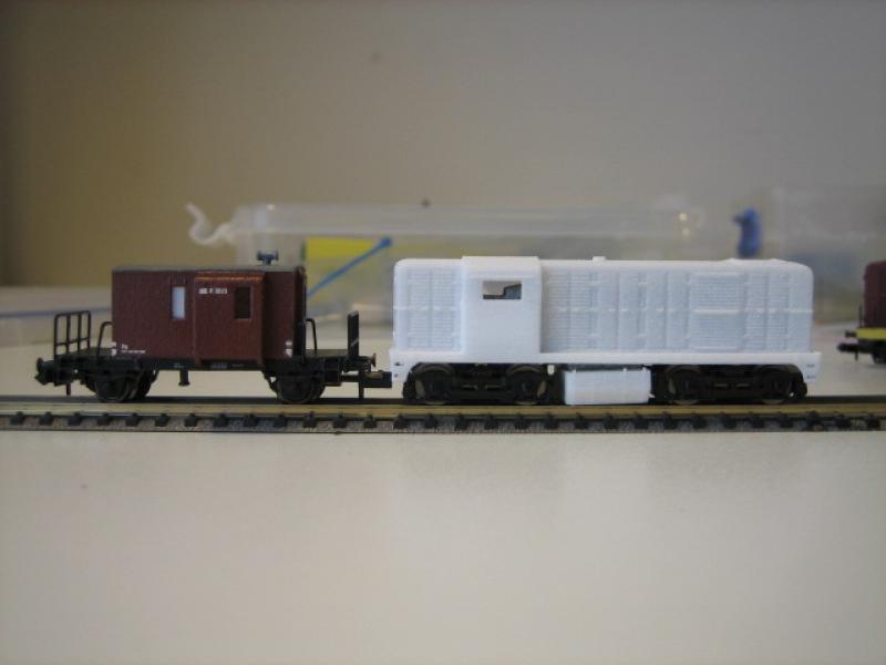

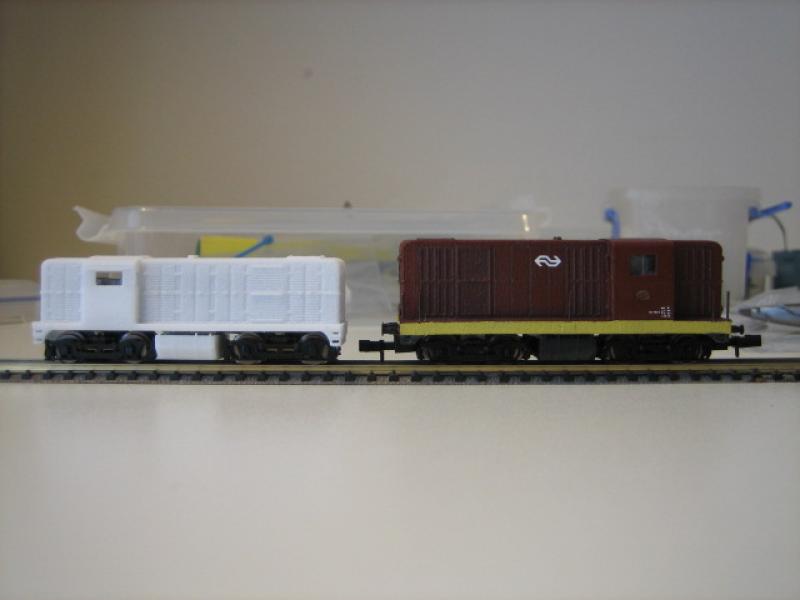

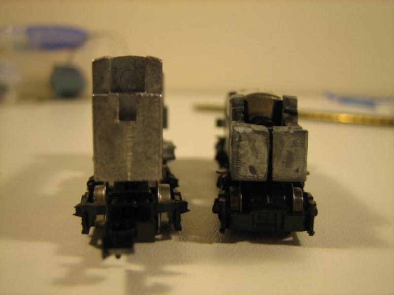

Voor de geinteresseerden hieronder een vergelijk van het Minitrix chassis versus het Lifelike chassis.
De hoogte van de LifeLike is een flink stuk lager dan de Minitrix, dus de huif kan op schaalhoogte worden gemaakt
De draaistelafstand van de Lifelike (onderste chassis) is mooi op schaal:
De Lifelike is wat dikker dan de Minitrix (12mm vs 10mm). Als je het model in Shapeways in 3D bekijkt lijkt dat echter geen echt bezwaar te zijn voor een goed gelijkend uiterlijk. Met name de zijruitjes van de cabine komen nog steeds goed uit.
Er hoeven alleen 2 kleine "horens" (de 2 kleine uitsteeksels rechtsboven aan het chassis) weggevijld te worden bij de Lifelike, dus hij is 98% gereed. Passen en rijden maar! (tenminste dat is het idee
Zoals gezegd, ik heb hem zelf in WSF en FUD besteld voor het Lifelike chassis. Als ik hem binnenheb zal ik hem gelijk passen en posten.

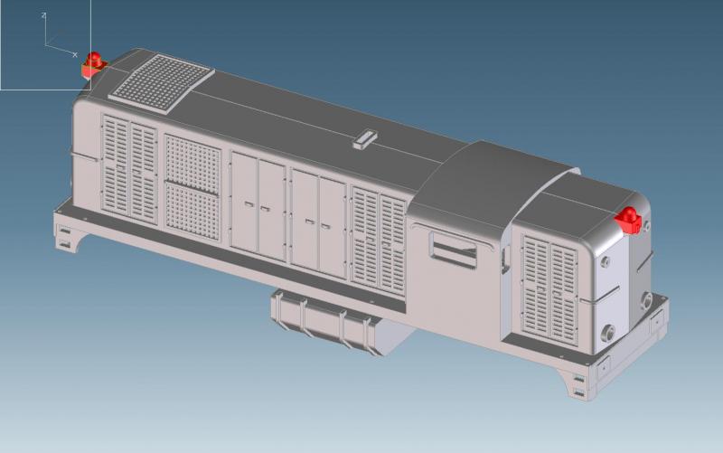

Heb vanavond voor de gein 2 stuks rode 1,8 mm LEDjes in de Lifelike kap gemodelleerd als zwaailichten om te zien hoe dat eruit zou zien qua verhoudingen. (LEDjes samen met Oscar in Houten gekocht) Dit is het resultaat:
klik
Het vierkante rode blokje onderaan het LEDje zou natuurlijk gewoon in de kleur van de huif worden geverfd zodat alleen het rode zwaailicht zou overblijven.
Fred

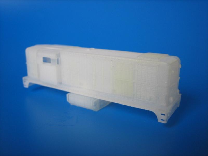

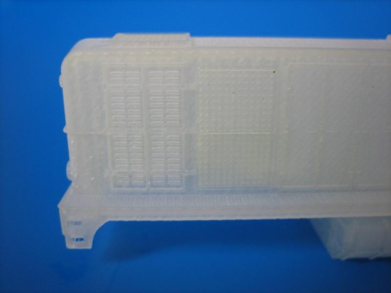

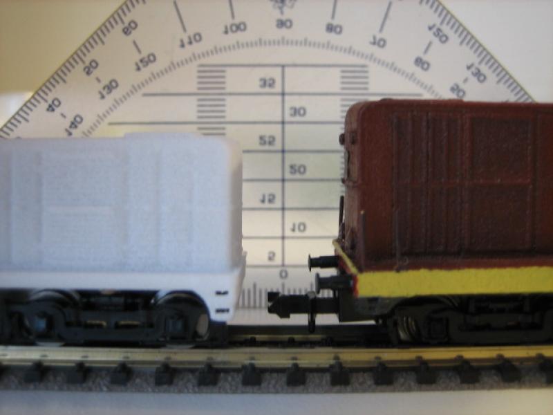

Heb vandaag de Lifelike 2400 in WSF binnengekregen (in FUD moet hij nog binnenkomen). Kap en tank worden in 1 keer geprint en de kap wordt nu ook geprint met verstevigingskruizen. Hij ziet er goed uit (blijft WSF natuurlijk).
klik
Het tankje losgesneden en de kruizen verwijderd en gelijk proefpassen op het Lifelike chassis en poseren naast de Minitrix en met een DG. De kap is 6mm lager dan de Minitrix kap (scheelt in het echt ~ 1meter!)
klik
Erg tevreden! de dieseltank past nog niet ideaal, dus ik zal het zinken chassis een beetje moeten bijvijlen. Hier gaan we zeker mee verder!
Fred

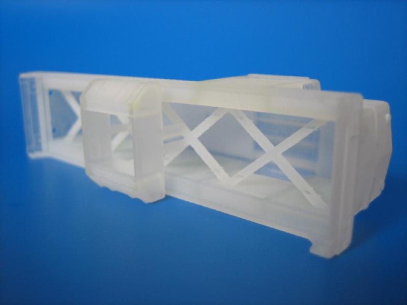

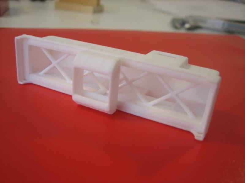

Ik heb een mailtje gekregen van Shapeways dat deze week weer een Minitrix kap van FUD verbogen uit de printer is gekomen
(soortgelijk als Oscar eerder aan de hand heeft gehad). Ik heb daarom de kap voorlopig niet meer te koop staan op Shapeways totdat ik hier ook verstevingskruizen in de kap heb gezet. (Die kruizen heb ik wel al in de andere 2400 kappen en de energiewagen zitten)
Fred

Dan was dat misschien wel mijn kapje Mitchell, die heb ik vandaag binnen gehad.
Kapje was keurig netjes verpakt, met een tissue in de kap ter versteviging en ook nog een eromheen.
Was duidelijk zorg aan besteed.
Eerste kapje heb ik ook geprobeerd terug te buigen, door em onder de warme kraan te houden.
Boog idd terug maar zelfs bij die methode sprongen er barsten in het dak van de cabine.
Wacht nu met spanning mijn bestelling af van de nieuwe 2400, als het goed is komt die nog voor het einde van de maand.

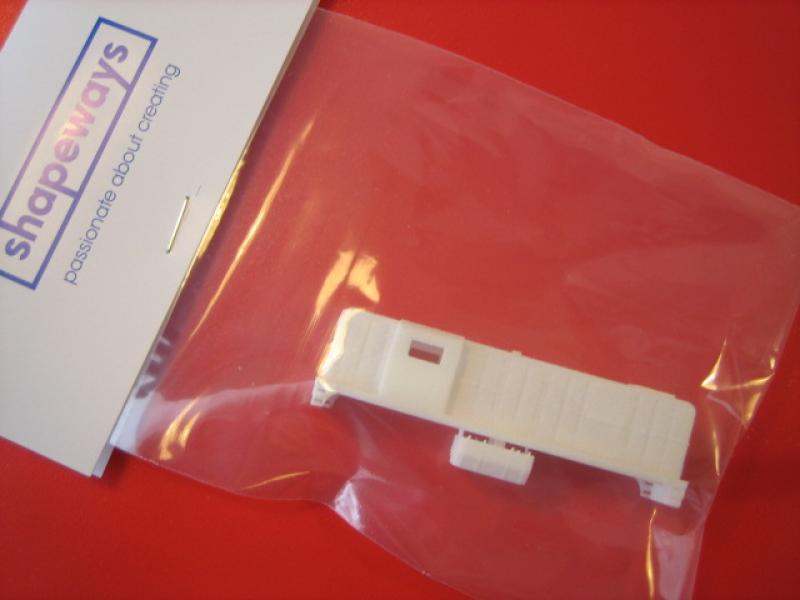

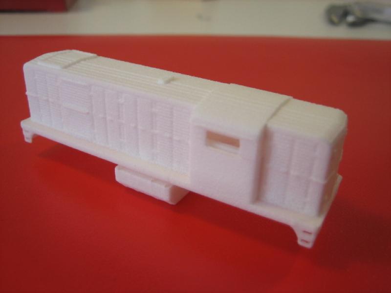

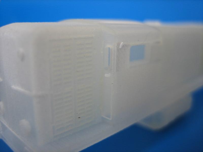

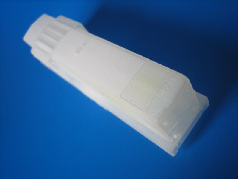

Vanochtend mijn FUD 2400 bij de buren opgehaald (ze zien me weer komen...). Uit het pakje halen, schoonmaken en dan eens goed bekijken. Hieronder wat plaatjes van de nieuwe 2400 voor op een Lifelike chassis: (klik)
De kruizen lijken goed te werken (nix verbogen) en de detaillering is met een minimum dikte van 0,3mm prima uitgekomen. De hoogte is prima en hij/zij? straalt een en al 2400 uit!
Fred
