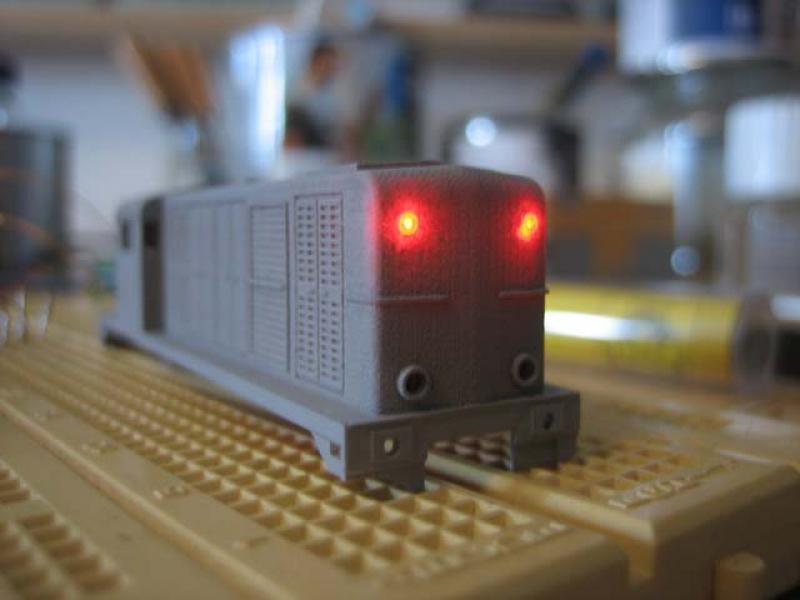

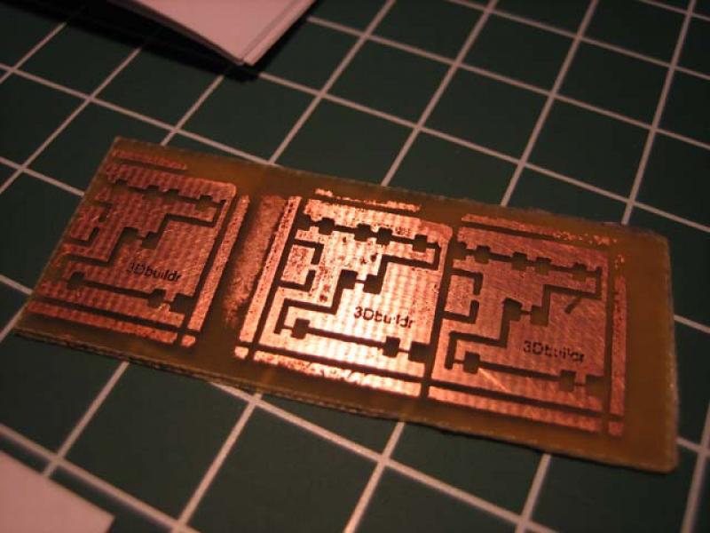

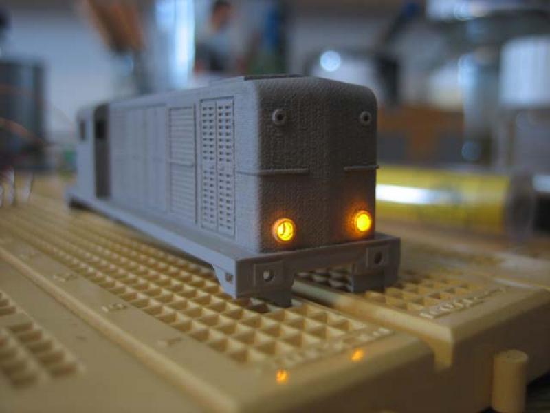

Vandaag aan de slag geweest om een printje te maken voor de seinen van de 2400.
Ik heb daarvoor de methode op http://www.newtone-online.nl/?Zelf_printjes_maken gebruikt.
Zie hieronder het resultaat: 3 proefprintjes op een rij!

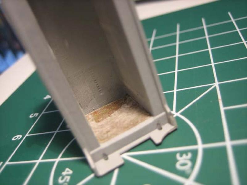

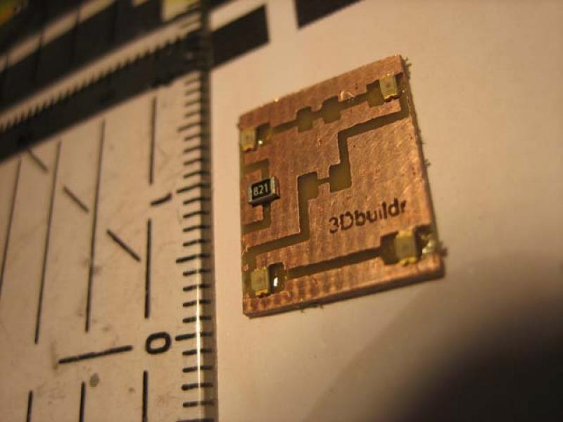

De print (12mmx14mm!) met 2 gele SMD ledjes, 2 rode SMD ledjes en een SMD weerstand van 820ohm erop gelijmd past precies voren in de kap.
De componentjes op de print vastgesoldeerd en uitproberen maar:
Het werkt!  ;D
