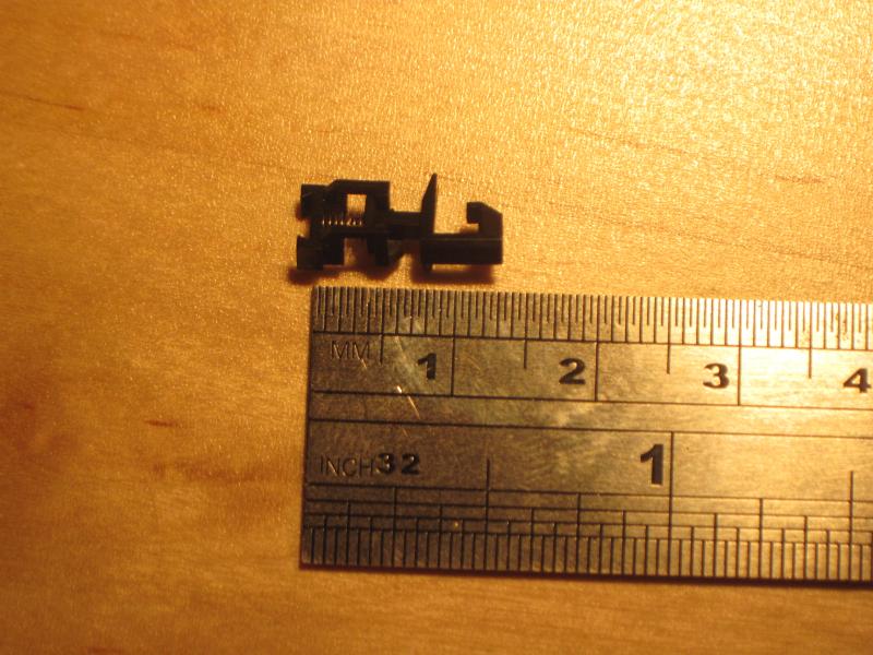

@Jes: Ik had weer 2 geprintte schachten gemold en ben toch weer tot de conclusie gekomen dat een FUD schacht het niet is... Qua link? Hoe is je italiaans?
http://www.hornby.it/ricambi/hn6024-2.html
~4Eur per setje
En hier zijn een paar plaatjes met de onbewerkte FUD kap:
Operatie geslaagd zo te zien!!

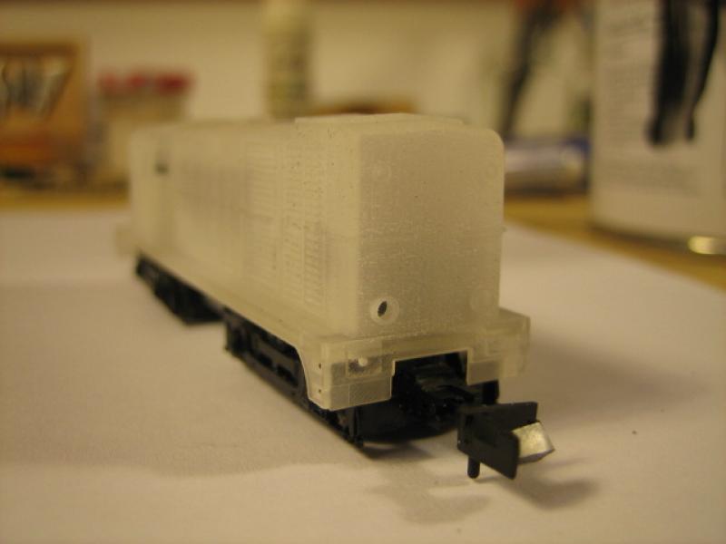

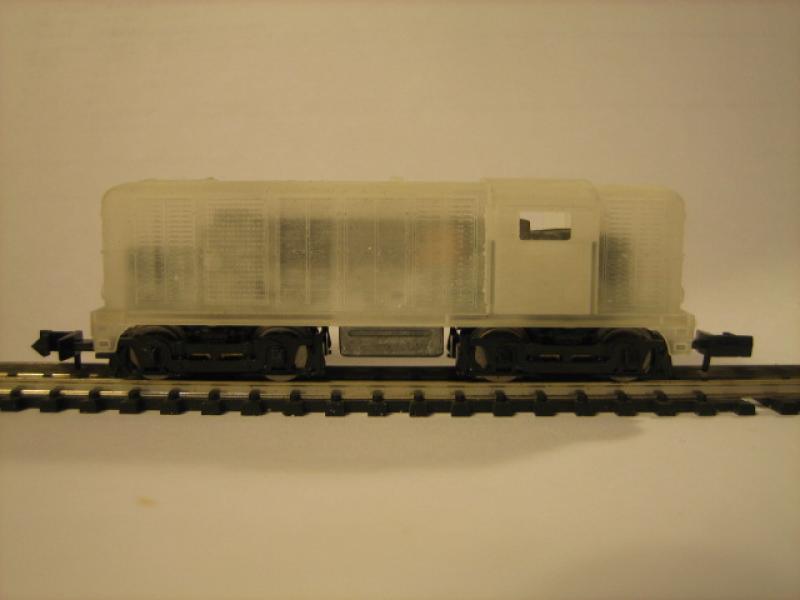

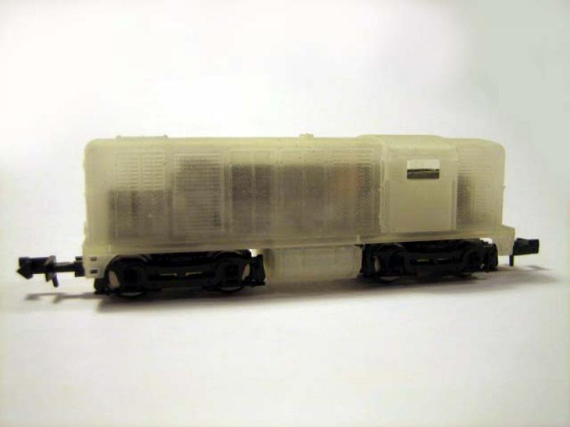

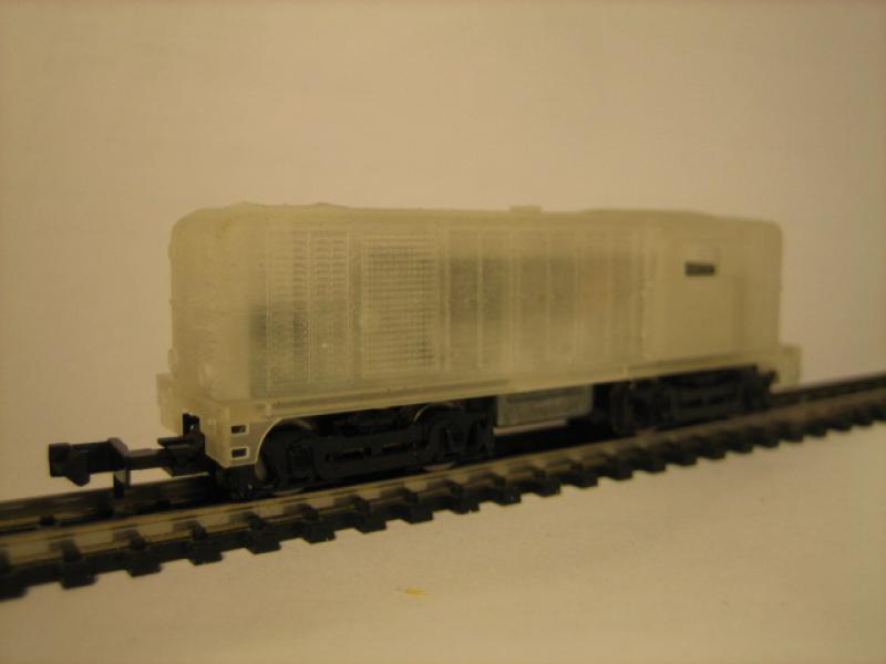

Om het totaalplaatje te krijgen heb ik de tank en de buffers erop gezet. De kap heb ik nog onbehandeld gelaten omdat je er zo leuk doorheen kan kijken
(nog zonder buffers...)

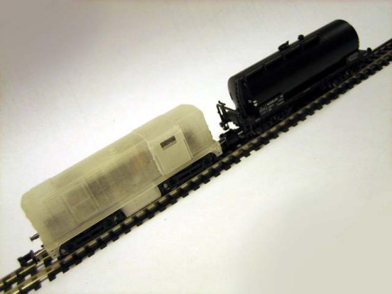

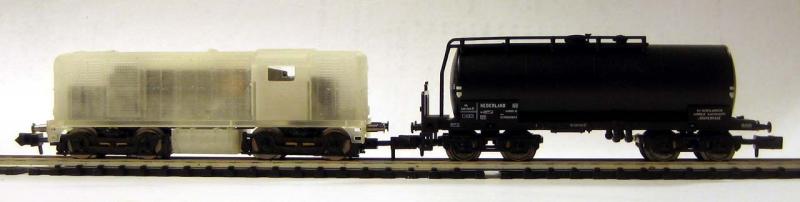

Poseren met een NAM tankwagon:
Ziet er prima uit!!
@Hans: nee ik heb hem nog niet rijdend getest, ik heb hem wel droog op een Minitrix R1 gezet en dat leek OK te zijn.

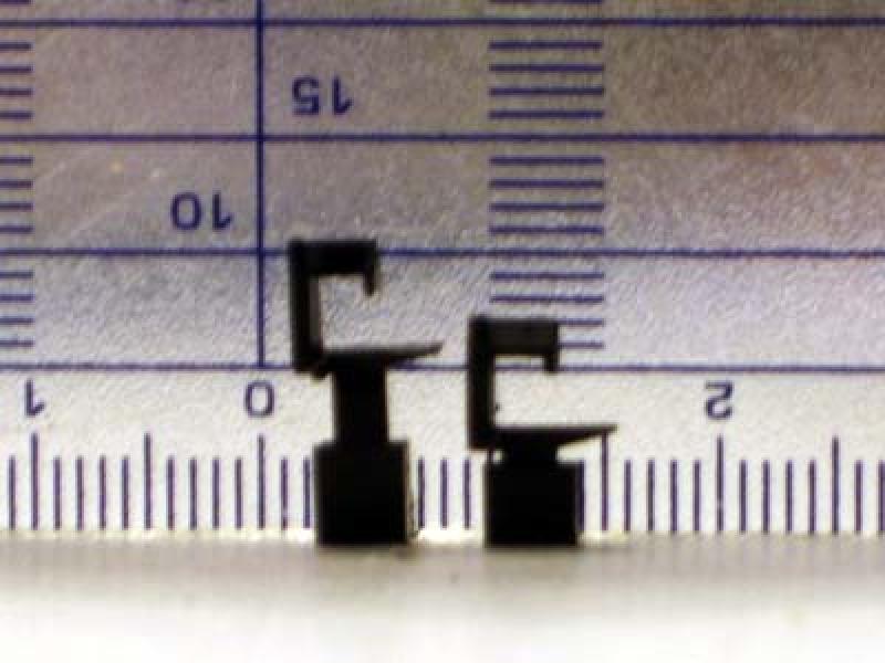

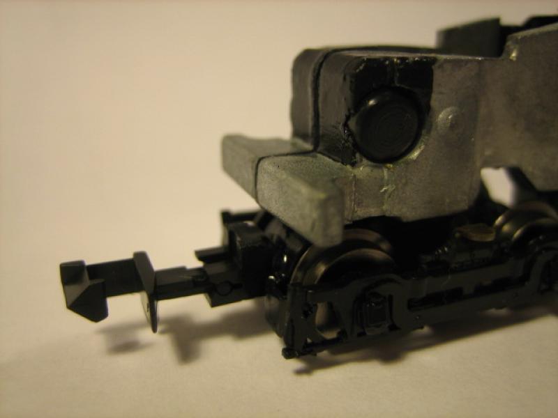

Heb vandaag de nieuwe (Arnold) schachten en de nieuwe verkortte (Graham Farish) koppelingen binnengekregen en het scheelt behoorlijk wat mm's
, zie hieronder:
Links de koppelingen zoals die op 17 januari zijn getoond, rechts de nieuwe schacht+koppeling, toch zeker zo'n 3,5 mm per kant!
Nu nog een goede manier om "zacht" plastic te lijmen? wie helpt? de 2-componentenlijm heeft helaas niet gehouden...
