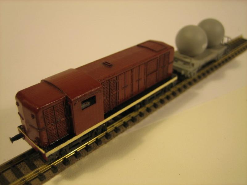

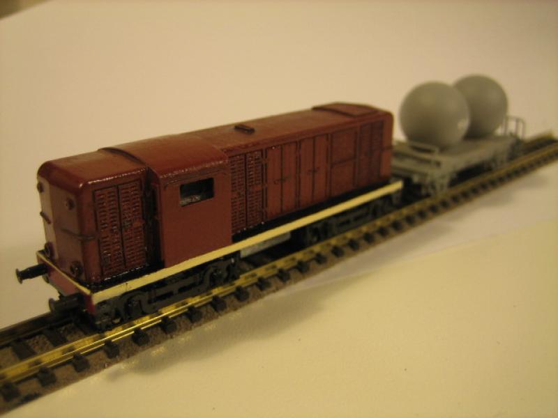

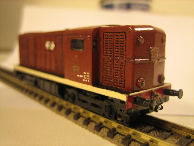

4 metalen buffers geplaatst (2 vlakke en 2 bolle). Kon het niet laten om het resultaat gelijk te posten, nu vanaf de korte huif gezien...
@Jes: yes, het idee van die schachten is dezelfde dat je ze op de draaistellen kunt lijmen. Ik zal de details van het setje eens posten als ik mezelf overtuigd heb dat het werkt. De blauwe 2400 vind ik ook erg leuk/stoer en ga ik ook zeker nog eens maken! (of nog een bruine met blauwe zwaailichten? of ...  :D)

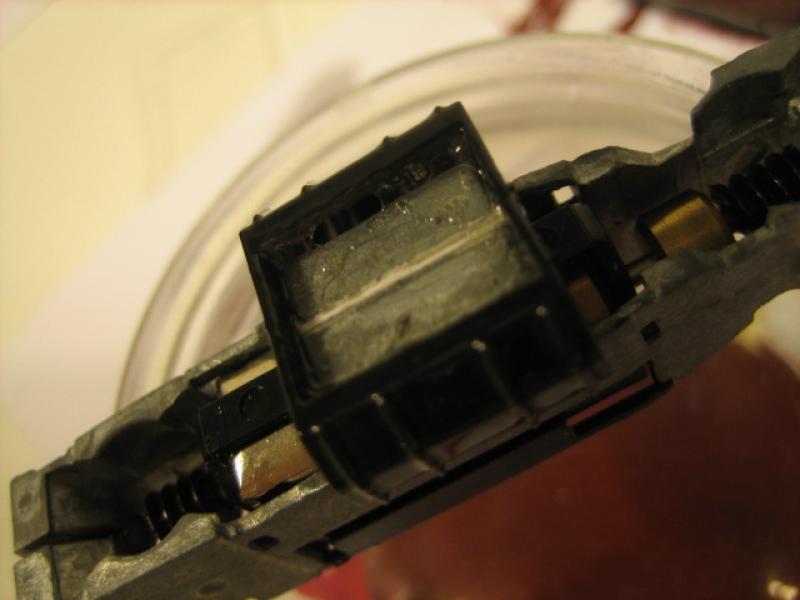

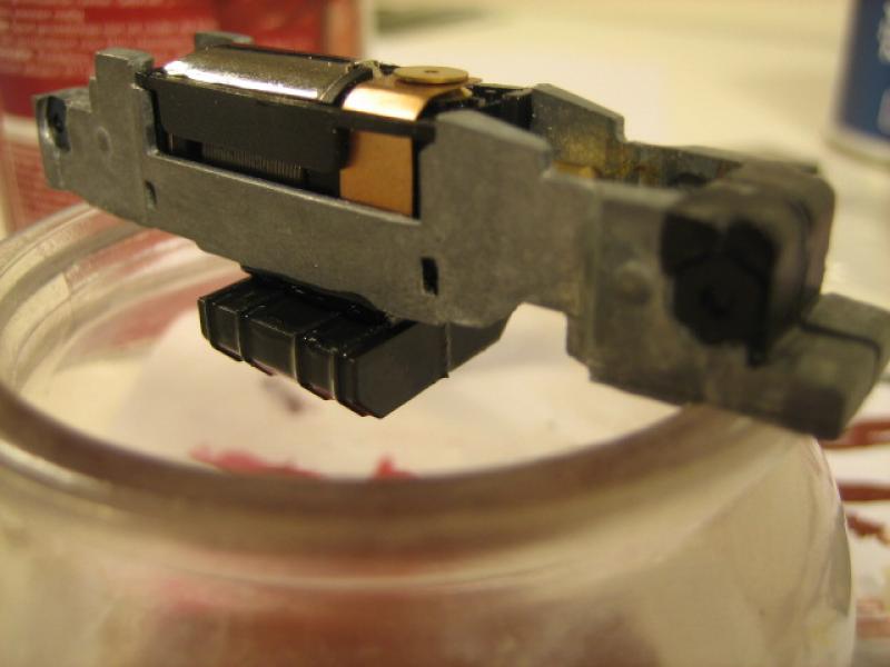

Mijn eerste tank was ietwat te krap bemeten, zodat hij eigenlijk net niet pastte... Maar met wat gepast geweld kreeg ik hem toch op zijn plek (dacht ik). toen bleek dat ik de 2 helften van het chassis naar elkaar toe had geduwd en kortsluiting had gemaakt  ;D
Dus toch de tank in 3D aangepast: 0,1mm hier en daar eraf en voor alle zekerheid een stukje styreen op maat gesneden en als isolatie tussen de 2 helften van het chassis gelijmd, zie linkerfoto (y). Rechts hangt de tank te drogen na het verven.

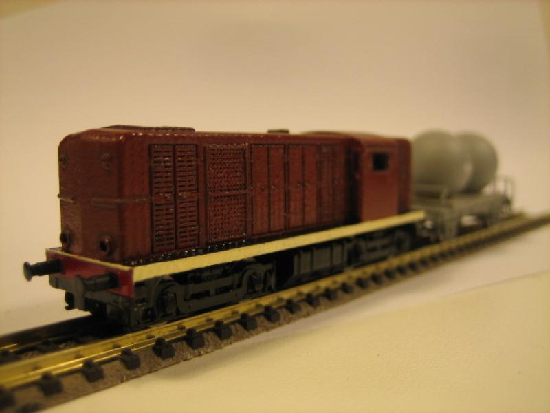

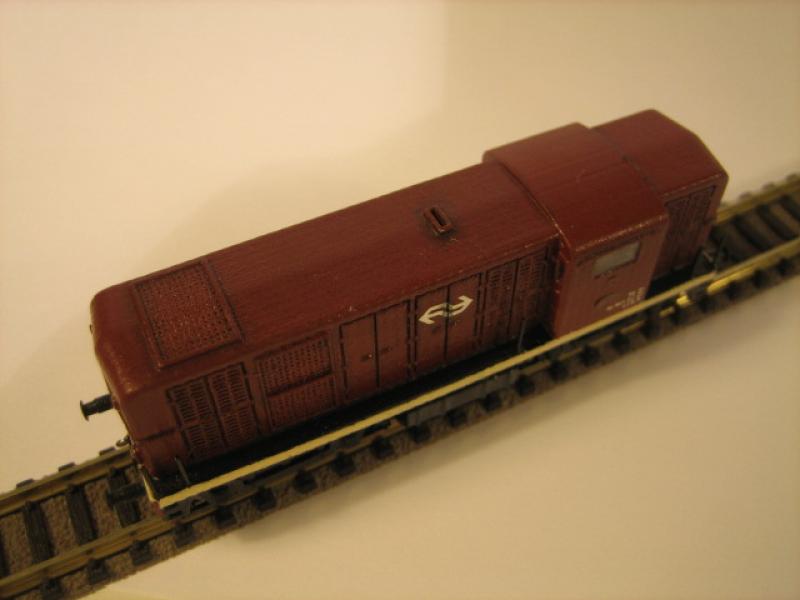

Thuis gekomen en de kap op het chassis met tank gezet, errug geslaagd vind ikzelf!

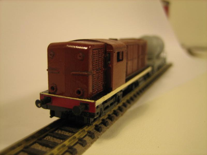

De Phildie decals afgewreven, geetste nummerplaten met crystalclear geplakt, zijdemat afgelakt, raampjes met crystalclear ingezet, geetste koppelingen, lichtgeleidertjes erin :P
Nu rest nog: de 2 stroomgeleiders onderin de kap en de handvaten aan weerszijden...

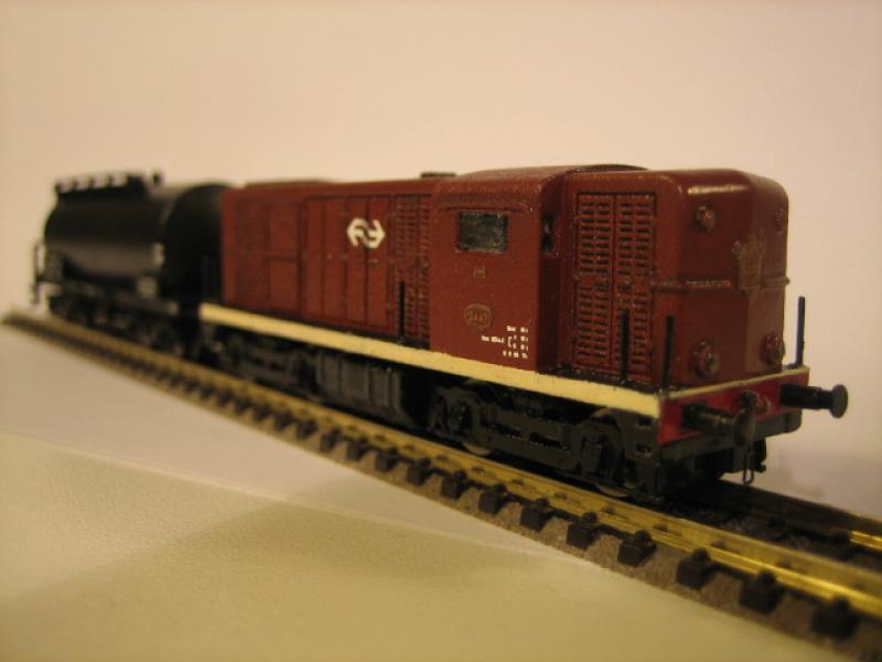

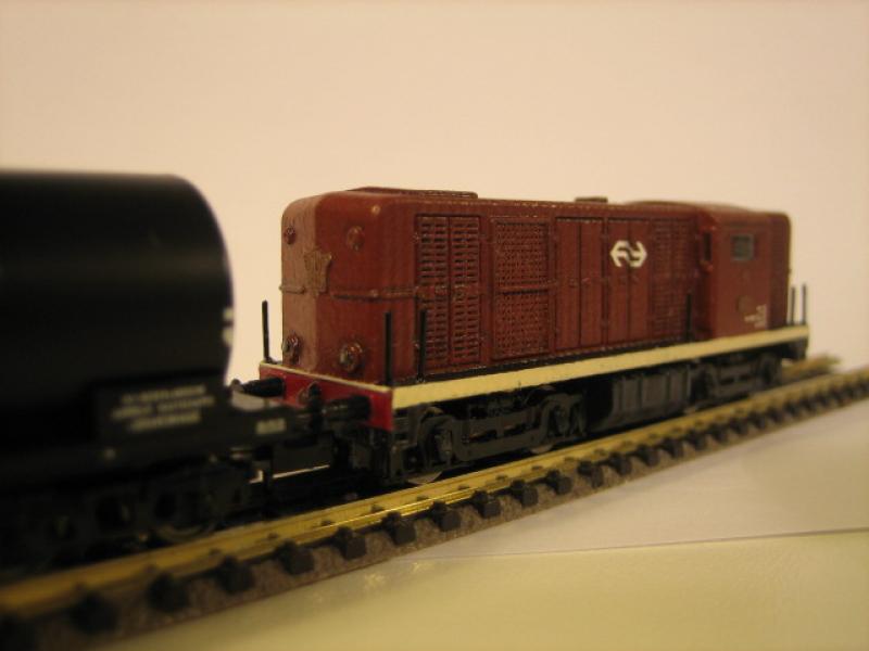

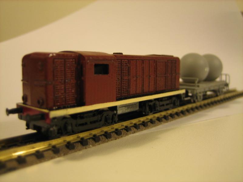

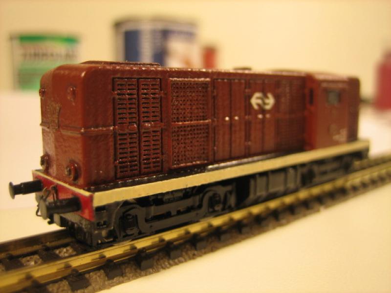

Mijn 2400 in FUD met EMMA koppelingen is klaaR!!! :D Even poseren met een NAM wagon.
Koperen stroomstrips aan de binnenzijde van de kap en 9 stuks handgrepen van 0,5mm messing op de kap gemonteerd.
Is er eigenlijk belangstelling voor deze uitvoering met dichte bufferplaten? Zo ja, dan zet ik deze ook op Shapeways. Een volgende uitvoering met opengewerkte bufferplaten voor standaard Rapido koppelingen is in de maak...
@Nederduitsemeester: nee, er komen geen andere draaistelzijkanten, wat je ziet zijn de Lifelike draaistellen en die zijn uit 1 stuk, dus je kunt geen aparte zijkanten monteren als bij de Tomytecs. Als je hem echt 100% wilt hebben zou je de Lifelike draaistelzijkanten tussen de aspotten kunnen dichtsmeren en platplamuren met polyesterplamuur of zo?
